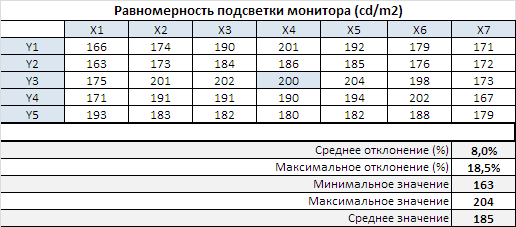

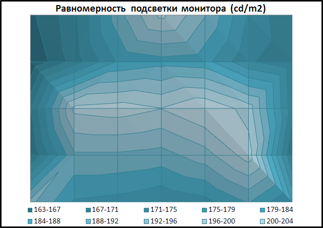

Равномерность подсветки монитора и цветовой температуры по полю экрана проверялась в тридцати пяти точках при установленной яркости дисплея в 200 нит. За основу всех подсчетов (отклонений) берутся данные из центральной точки.
Среднее отклонение от центральной точки составило 8%, а максимальное – 18.5%. Это средний результат. Большего тут не скажешь, поскольку прямых конкурентов модели я не знаю и уж точно их не тестировал.
По представленной диаграмме поверхности можно наглядно увидеть, как сосредоточен уровень яркости по полю экрана. Самые яркие участки «растекаются» по обе стороны от центральной точки. В некоторых из них была измерена яркость в 201-204 нит. Наиболее сильно затемнены два верхних угла и один нижний правый. Оставшийся таких проблем не испытывает, хотя вокруг него достаточно измеренных точек с более низкой светимостью.

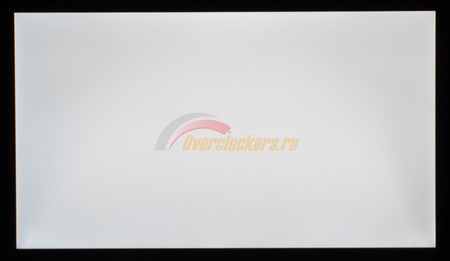

Фотография монитора с белым фоном прекрасно демонстрирует, как выглядит все это вживую. Областей с заметными паразитными оттенками не выявлено. Бросающиеся в глаза проблемы выделить сложно, в том числе и по цветовой температуре. Но это вовсе не значит, что их нет. Хотя то, что многие их не увидят – факт.

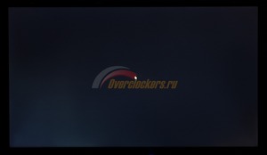

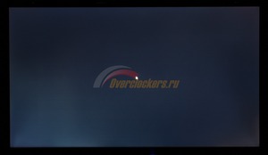

Теперь рассмотрим черный фон, оценив его равномерность по двум фотографиям с разной экспозицией, чтобы вы могли наглядно увидеть все проблемные зоны попавшего к нам в руки экземпляра. В этом тесте герой обзора в который раз оказался натуральным середнячком. Фактически была выявлена одна проблемная зона – нижняя левая сторона. Там, если смотреть на первую фотографию (проэкспонирована в плюс относительно замеров по теням), можно увидеть довольно внушительный по размерам треугольный пик, плюс обратить внимание на минимальные паразитные засветки по остальным углам.
Если же спуститься на землю и оценивать степень равномерности подсветки на черном по второй фотографии (максимально приближенной к реальности), то недостатки перестают бросаться в глаза. Кроме того уменьшить их поможет и меньшая яркость. Ведь если для фотоаппарата она не играет какой-либо роли (он просто выставит более длинную выдержку), то для глаз разница определенно будет присутствовать. Так что беспокоиться в случае с Acer S236HL о равномерности подсветки на черном не стоит. К тому же есть некая вероятность, что вам достанется экземпляр лучше. Или хуже .

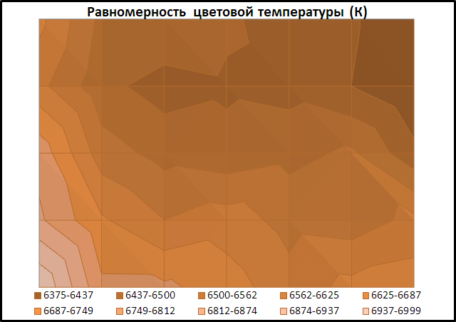

При тестировании использовались ручные настройки ЦТ для получения 6500K, яркость белого поля в центральной точке сохранялась на уровне 200 нит. Результат в 1.8% отклонения в среднем и 7.3% в максимуме – это результат выше среднего, который заметно портит вторая цифра.
Полученный диапазон цветовой температуры составил 6375-6999 Кельвин, что практически идентично стандартной разнице между граничными значениями в 600K, выявленной у большинства протестированных мониторов. Ступенчатое увеличение цветовой температуры происходит по диагонали – от верхнего правого угла к нижнему левому. Оба пика (Min и Max) были измерены как раз в этих областях. Соответственно заметить разницу в ЦТ и высказать свое «фи» можно лишь в том случае, если сравнивать исключительно их.
В остальном же отклонения минимальны, что подтверждает среднее значение в 6600К. Остается надеяться, что вам достанутся экземпляры, схожие с попавшим ко мне в руки.
