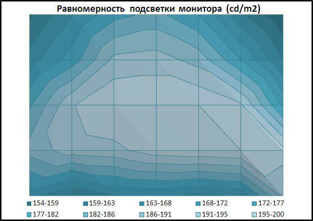

Равномерность подсветки монитора и цветовой температуры по полю экрана проверялась в тридцати пяти точках при установленной яркости дисплея в 200 нит. За основу всех подсчетов (отклонений) берутся данные из центральной точки.
При установленной яркости среднее отклонение от центральной точки составило 8.7%, а максимальное – 23%. Результат заметно ниже среднего, однако он не сильно отличается от полученного на модели LG .
По представленной диаграмме поверхности можно наглядно увидеть, как сосредоточен уровень яркости по полю матрицы. Яркость в 200 нит была измерена не только в центре экрана. Чем дальше от него, тем темнее. Особенно это заметно по двум верхним углам матрицы. Нижний правый отличается своим характером, а поэтому там была измерена яркость в районе 192-200 нит.

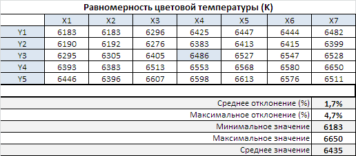

Теперь перейдем к рассмотрению равномерности цветовой температуры на всей площади экрана. Установленная яркость осталась неизменной – 200 нит в центральной точке.

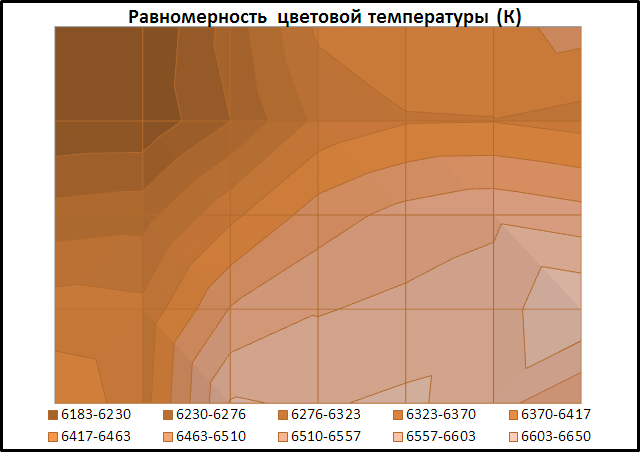

При тестировании использовались ручные настройки ЦТ для получения 6500K. Результат в 1.7% отклонения в среднем и 4.7% в максимуме – это средний показатель, который заметно портит последняя цифра. В сравнении все с тем же монитором LG герой Dell смотрится неважно. Хотя разницу между экземплярами никто не исключает.
Полученный диапазон цветовой температуры составил 6183-6650 Кельвин, что почти равняется стандартной разнице в 600K между граничными значениями, выявленной у большинства протестированных мониторов. Построенная диаграмма несколько напоминает таковую по равномерности подсветки. Основная проблемная область – правый нижний угол панели. Цветовая температура фактически увеличивается скачками по диагонали – от верхнего левого угла к нижнему правому. Учитывая разницу между этими областями в яркости подсветки, отличия в реальной работе могут быть заметны, хотя лично я с подобными проблемами не столкнулся. Претензий к дисплею Dell по равномерности ЦТ у меня не было.
