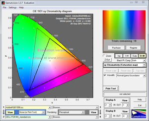

Проверка осуществлялась при заводских настройках дисплея в режиме Standard. По представленным скриншотам видно, что все три опорные точки сдвинуты в пространстве относительно sRGB стандарта. Избыток цветового диапазона наблюдается на желто-оранжевых и красных стимулах, а недостаток насыщенных цветов присутствует в голубой, зеленой, бирюзовой, розовой и фиолетовой областях.

Напомню, что все значения были получены в режиме сравнения Absolute, с отсечением цветов и оттенков, выходящих за границы референсных значений. Итоговые результаты без калибровки оказались равными 86.9% стандарта sRGB, а после проведенной процедуры цифра слегка уменьшилась до 86.6%. Это довольно низкие показатели, которые с большой точностью соответствуют возможностям не самых лучших 24-дюймовых AMVA моделей. В сравнении с главным конкурентом в виде LG 24EA53VQ разница минимальна. Подобное совпадение в результатах дополнительно подтверждает использование одной и той же матрицы в обеих моделях.

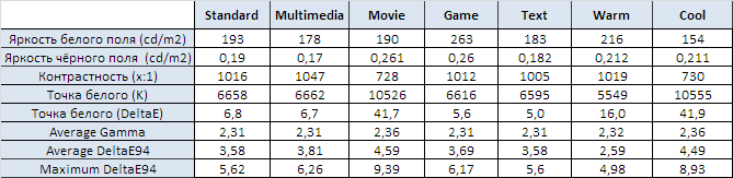

Изучим полученные результаты, представленные в таблице ниже:
Измеренная яркость монитора в большинстве режимов оказалась не столь высокой, как предполагалось изначально. Хотя в любом случае даже минимально измеренные 154 нит в режиме Cool – много для постоянной и продолжительной работы. Коэффициент контрастности, за исключением пресетов Movie и Cool, лишь слегка превысил заявленный производителем и составил от 1005:1 до 1047:1, что является несущественной прибавкой.
Точность установки точки белого находится на среднем уровне. В основных режимах значение DeltaE составляет от 5 до 6.8 единицы. Среднее значение гаммы в 2.31-2.36 намекает на то, что изображение более контрастное и темное, чем оно должно быть.
Из-за некоторых проблем с треугольником цветового охвата и не самой удачной гаммы отклонения цветопередачи, выраженные в единицах DeltaE94, оказались немаленькими – 3.58 в среднем и 5.62 в максимуме (режимы Standard и Text). Самый лучший результат продемонстрировал пресет Warm с показателями 2.59 и 4.98 соответственно. Есть еще куда стремиться!

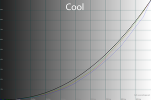

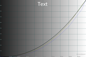

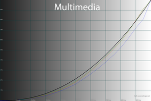

Стандартные установки, как уже стало ясно ранее, не смогли порадовать точностью установки гамма-кривых. Все три цветовых канала заметно провисают над референсной линией, что свидетельствует о более контрастном и темном изображении по сравнению с тем, как оно должно выглядеть по тому же стандарту sRGB. Как итог, заводская настройка у P2414H не ахти какая. Хотя тот же серый клин на CIE диаграмме далек от понятия «страшный». Так что не все настолько плохо.

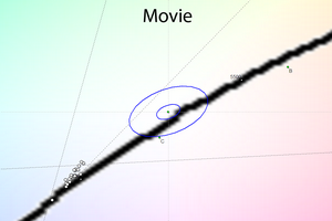

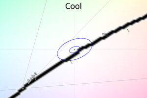

По гамма-кривым все последующие шесть заводских режимов сильно напоминают Standard Mode и лишь по расположению точек черно-белого градиента на CIE диаграмме иногда проявляется существенная разница.
После перехода в Custom Mode, который при настройках по умолчанию полностью повторяет Standard, и правки значений RGB удалось подвести синий канал к Red и Green. Это позволило решить проблему с точкой белого и заметно поправить серый клин.

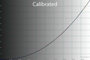

Она, как и полагается, позволила привести гамма-кривые к идеалу и еще сильнее подравнять серый клин. Теперь точки черно-белого градиента на CIE диаграмме плотно лежат в области DeltaE<3, к чему и стоит всегда стремиться.

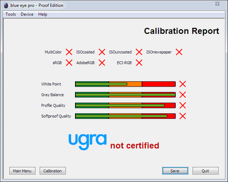

В конце концов, монитор Dell P2414H без проблем смог получить сертификат соответствия стандартам UGRA и пройти аттестацию по поддержке работы с четырьмя цветовыми пространствами из семи возможных, что является нормой для дисплея с обычным цветовым охватом и W-LED подсветкой.
