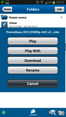

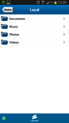

На мобильных устройствах доступны все вышеперечисленные функции Voyager Air: SMB папки, web-интерфейс, DLNA. Кроме этого, для Android и iOS есть фирменное приложение:
Раздел Folders – простой файловый менеджер. В нем можно перемещаться по папкам, воспроизводить файлы, переименовывать их, удалять, закачивать в память мобильного устройства или скачивать с него. Полезно для тех, кто не знаком с ES File Explorer.
Выбора, куда сохранять файлы, нет.
Все скачиваемые файлы помещаются в каталог Local, состоящий из папок Documents, Music, Photos и Videos. Сортировка идет на основании расширений, неизвестные типы загружаются в Documents.
Recent – не более чем список из недавно открытых или загруженных файлов.

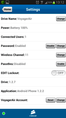

Settings – список настроек, дублирующих web-интерфейс. Пункт VoyagerAir Account в Android или Voyager Air App Settings в iOS, как сказано в инструкции, зарезервирован для отладки и лишен каких-либо возможностей, доступных конечному пользователю.
Цветной кружок внизу в нижней части всех страниц – индикатор заряда батареи. Он красный, когда заряда осталось менее 10%, желтый, если его меньше 50%, и зеленый, если больше. Почему пороговые значения не совпадают с индикатором на корпусе – загадка. В программе ничего не стоило вывести уровень заряда в процентах.

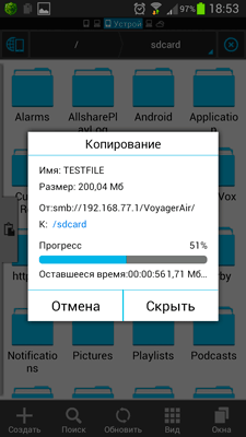

Мобильного Crystal Disk Mark пока нет, другие бенчмарки использовать не хотелось, поэтому тестом было лишь копирование файла с диска на смартфон.

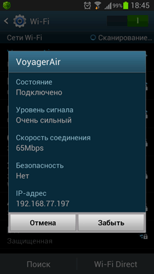

К сожалению, Samsung Galaxy S III не поддерживает MIMO, а Channel Bonding работает только для диапазона 5 ГГц. В итоге, скорость соединения ограничена теоретическим значением 75 Мбит/с, а на практике не превышала 65 Мбит/с.
Реальная скорость передачи данных оказалась даже ниже, чем на ноутбуке с его 54 Мбит/с, но этого вполне достаточно для просмотра фотографий и видео 720p.

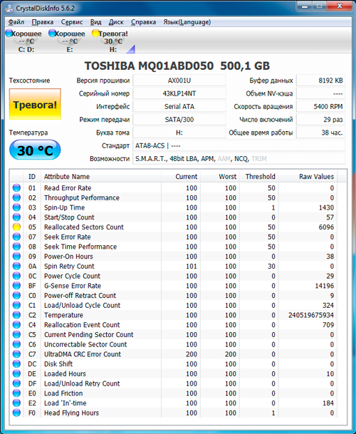

Напрашивается идея использовать Voyager Air как единственное хранилище: не нужны ни NAS, ни USB диски, ни синхронизация – можно хранить всё в одном месте и работать с любых устройств. Однако стоит вспомнить про другой важнейший фактор: надежность. Во-первых, любые ценные данные должны снабжаться резервными копиями, во-вторых, механический диск по определению не сможет гарантировано выносить вся тяготы мобильной жизни. Лично я успел «укатать» тестовый сэмпл довольно быстро, хотя, казалось бы, обращался с ним как с нитроглицерином:
