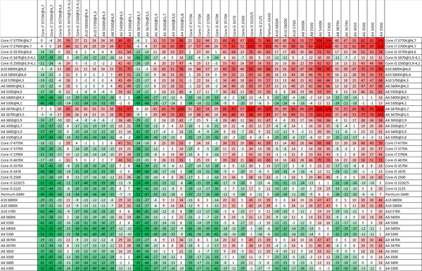

Сводная таблица сравнения энергопотребления (сумма по трем режимам):
Результаты представлены не только в виде обычной таблицы, но и в виде сводной графической таблицы. Для того чтобы сравнить процессоры, достаточно по горизонтали выбрать интересующую вас модель, а по вертикали сравниваемый CPU, в ячейке вы увидите процентную разницу в производительности между первым и вторым ЦП.
