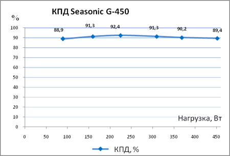

В тестировании энергоэффективности БП Seasonic G-450 доказал, что вполне заслужено носит «золотой» статус.
Он вытянул нагрузку в 520 Вт, а при 530 Вт «ушел» в защиту по перегрузке. +15.6% к номинальной мощности – не такой высокий результат, как в предыдущем случае, но все равно довольно неплохо.

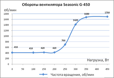

Схемы работы вентиляторов в моделях Seasonic G-360 и G-450 довольно похожи. До нагрузки в 250 Вт Seasonic G-450 работал очень тихо, при 300 Вт появился небольшой шум, а свыше 350 Вт он достиг среднего уровня.

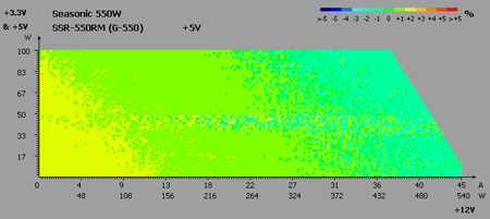

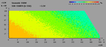

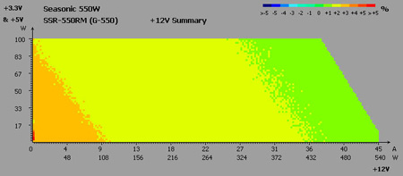

Никаких сюрпризов система стабилизации не преподнесла и в этот раз: на линиях +3.3 В и +5 В напряжение колебалось от -1% до +3%, а на линии +12 В в пределах 1-3%.

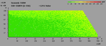

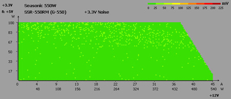

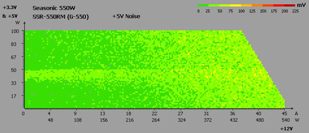

Хорошо отработала и система сглаживания пульсаций. Резких «всплесков», выходящих за рамки допустимых норм, ни на одной из линий не замечено.

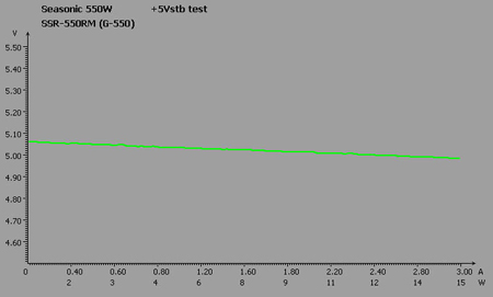

Напряжение на дежурной линии питания в зависимости от нагрузки менялось от 5.06 В до 4.99 В.

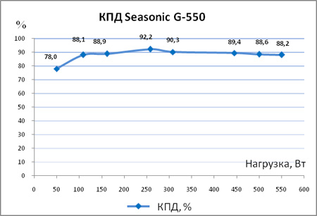

Уровень КПД G-550 полностью соответствует стандарту 80 PLUS Gold для электросетей с напряжением 230 В:
В тесте на перегрузку Seasonic G-550 справился с нагрузкой 610 Вт, при этом напряжения на выходных линиях питания принимали следующие значения: 12.11 В, 3.25 В, 4.98 В. Как можно видеть, до критических отметок еще довольно далеко, и я уверен, что из блока можно было бы «выжать» еще минимум 50 ватт. Но при нагрузке в 620 Вт сработала защита, и на этом эксперимент пришлось прекратить. В любом случае запас по мощности (10.9%) есть, что совсем неплохо.

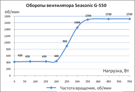

В случае с 550-ваттной моделью вентилятор начал вращаться сразу же после запуска системы и при максимальной нагрузке достиг скорости в 1720 об/мин. По слуховым ощущениям работа БП G-550 под нагрузкой мало чем отличалась от моделей G-360/G-450. До нагрузки в 250 Вт шум был очень низким, а начиная с отметки в 300 Вт, его уровень повышается до среднего.
