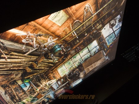

Еще раз посмотрим на углы обзора современной AH-IPS матрицы. Никаких новых откровений:
По представленному выше изображению прекрасно видно, что сильных изменений картинки при смене угла обзора нет. На мониторе 278G4 снижение контрастности с увеличением угла просмотра происходит очень медленно. Появление желтого оттенка при просмотре сверху заметно слабо. В реальных условиях несерьезное изменение угла никак не сказывается на качестве отображения картинки.
Однако, как и у большинства мониторов, у модели Philips Gioco 278G4 выражено появление того или иного оттенка на части экрана при некотором изменении положения головы от центра, так называемый «цветовой сдвиг», который максимально выражен у TN+Film матриц. В том же Microsoft Word это прекрасно видно, когда серый фон приобретает заметный холодный оттенок при взгляде не по центру экрана, а где-то в 10 см от него. Изначально, зная об этом эффекте, обращаешь на него внимание, но после нескольких дней работы забываешь.

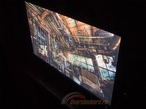

При диагональных углах обзора наблюдается более заметное снижение контрастности, изображение покрывает этакое белое облако, которое у 278G4DHSD выражено менее заметно, чем у некоторых других мониторов – особенно у e-IPS моделей. При просмотре снизу этот эффект проявляет себя почти аналогично.

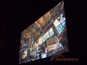

Быстрее всего рассмотреть данную особенность можно, взглянув на угол экрана, находясь где-то в стороне от монитора в темное время суток. Фотография наглядно демонстрирует то, что вы должны увидеть. Также по ней можно судить об отсутствии паразитных оттенков при просмотре изображения под углом.
У исследуемого монитора при тестировании на цветных фонах (фотографиях, картинках) Glow проявлял себя очень слабо, иными словами, лучше, чем у других IPS дисплеев, что заметно по примеру выше. Скорее это было похоже на падение контрастности вместе с небольшим снижением яркости, что происходит на любом LCD экране при изменении угла просмотра.

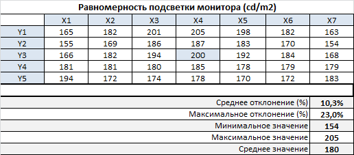

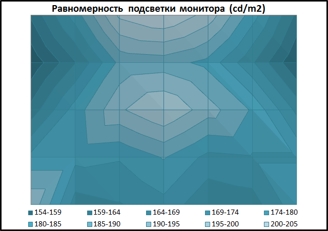

Равномерность подсветки монитора и цветовой температуры по полю экрана проверялась в тридцати пяти точках при установленной яркости дисплея в 200 нит. За основу всех подсчетов (отклонений) берутся данные из центральной точки.
Среднее отклонение от центральной точки составило 10.3%, а максимальное – 23%. Это откровенно плохой результат, но не сильно отстающий от того же Acer S275HLbmii.
По представленной диаграмме поверхности можно наглядно увидеть, как сосредоточен уровень яркости по полю матрицы. Яркость в 200 нит измерена только в центре экрана, но есть точки с большей яркостью (201 и 205 нит в верхней области). Сильнее всего затемнены два верхних угла, а нижнее в меньшей степени страдает этой болезнью. Чем дальше от него, тем темнее. Но сильнее всего это проявляется в верхних углах.

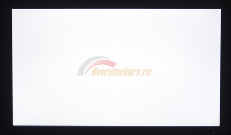

Фотография монитора с белым фоном прекрасно демонстрирует, как выглядит все это вживую. Заметны ли проблемы при работе? Для некоторых – да, для большинства пользователей – нет. Серьезных проблем, связанных с цветовой температурой, по снимку не видно. Вероятно, их попросту нет.

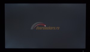

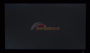

Теперь рассмотрим черный фон, оценив его равномерность по двум фотографиям с разной экспозицией, чтобы вы могли наглядно увидеть все проблемные зоны попавшего к нам в руки экземпляра. Первое, о чем можно сказать – проблемными областями являются весь верх панели и нижний левый угол. Второе – ни о каком черном цвете при контрастности 300:1 можете не мечтать. На темно-серый он тоже слабо похож. Но это лишь ночью при отсутствии внешнего освещения. При работе днем черный кажется по-настоящему таковым, без каких-либо «но». Да и при просмотре фильмов подобный высокий уровень точки черного никак не мешает. Можете об этом не задумываться. Лучше выберите экземпляр поудачнее полученного на тест.
Как и полагается в таких случаях, у рассматриваемого монитора есть особенность, свойственная всем «безрамочным» дисплеям с пластиковым защитным покрытием. Смотрите сами:
По периметру матрица при малом давлении продавливается на пару миллиметров, отчего возникают дополнительные характерные засветки. По данному тесту модель Philips Gioco 278G4DHSD показала себя лучше многих конкурентов. В остальном же не стоит на этом зацикливаться. Я лишь демонстрирую подход производителя к проектированию корпуса и качеству сборки.

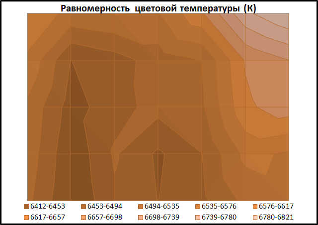

Теперь перейдем к рассмотрению равномерности цветовой температуры на всей площади экрана.
При тестировании использовались ручные настройки ЦТ для получения 6500K в центральной точке. Среднее отклонение – 1.1%, максимальное – 4.8%. Результат выше среднего и портит его исключительно вторая цифра. Будь она на один, а лучше два процента ниже, я бы сказал, что никаких проблем с равномерностью цветовой температуры у Philips Gioco 278G4 нет.
Полученный диапазон цветовой температуры составил 6412-6821 Кельвин, что на 200К ниже стандартной разницы в 600K, выявленных у большинства протестированных мониторов. Построенная диаграмма поверхности слабо напоминает таковую по равномерности подсветки. В целом проблемная область одна – верхний правый угол. Во время работы это можно заметить, но уверен, что через пару часов-дней вы перестанете обращать на это внимание. Можете считать, что с равномерностью ЦТ у Gioco 278G4 все хорошо.

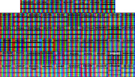

В Philips Gioco 278G4DHSD применена новая AH-IPS матрица с защитной пластиковой панелью и глянцевой пленкой поверх нее. Рассмотрим полученные макроснимки:
Кристаллический эффект? Нет, забудьте. У этого монитора изображение чистое – без пылинки, без соринки, без эффекта «мокрой тряпки». Макрофотография выше это подтверждает. Фотографии и любые изображения выглядят шикарно, как будто смотришь в глянцевый журнал. Отражения за счет глянцевой поверхности есть, но меньше, чем у Dell S2740L.

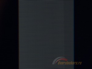

Эффект Cross Hatching соответственно отсутствует, но из-за применения поляризационной пленки для 3D мною были увидены очень тонкие вертикальные полосы по всей поверхности экрана. Особенно хорошо они видны под углом и на расстоянии в 50-100 см. Если сидеть прямо, то их можно не заметить, хотя знающий об этой особенности все равно найдет. Насколько мне известно, в случае с мониторами с пассивным 3D от этого никуда не деться, да и далеко не все увидят эти «полосы». Стоит ли опасаться? Конечно, нет. Просто лучше посмотреть на монитор в магазине, и если увидите – можно немного призадуматься. Лично я четыре дня наблюдал эти полосы, а спустя два дня «общения» с Philips 278G4 перестал обращать на них внимание. Все зависит от концентрации внимания. Наверное…
Измеренная частота широтно-импульсной модуляции подсветки Philips Gioco 278G4DHSD составила ~260 Гц (двадцать шесть полос при выдержке затвора 1/10 секунды). Однако с учетом того, что в мониторе применяется W-LED подсветка (а светодиоды гаснут и загораются моментально), даже такая частота ШИМ вероятно не может считаться серьезным (!) преимуществом перед моделями с частотой около 175-180 Гц. Но в любом случае этот пункт будет отмечен в плюсах устройства.

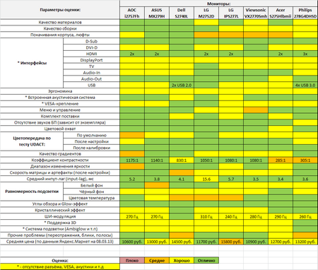

А теперь предлагаю обратить внимание на обновленную, дополненную и исправленную таблицу по всем протестированным 27-дюймовым моделям с IPS матрицами и разрешением 1920x1080 пикселей. Все выставленные оценки отражают результаты проведенных тестов и мою личную точку зрения после плотной работы с каждым из мониторов на протяжении нескольких дней. В процессе работы над каждым последующим дисплеем мнение о предыдущих моделях менялось в ту или иную сторону. А поэтому не следует придираться к написанному в ранее опубликованных обзорах, если, конечно, вы не преследуете цель получить максимум информации.
Средние цены обновлены по состоянию на 8 марта 2013 года по данным Яндекс.Маркет. Модели LG M2752D и Dell S2740L присутствуют в таблице небезосновательно, но основу составляют «безрамочные» мониторы.
Что касается нескольких параметров оценки:
- Углы обзора, Glow-эффект и цветовой охват у каждой из моделей сравнимы, поскольку используются почти идентичные матрицы;
- В подразделе «Интерфейсы» желтым указаны отсутствующие разъемы;
- Комплект поставки не оценивался, исходя из стоимости устройства;
- Оценка «Хорошо», выставленная в пункте «Кристаллический эффект», лишь указывает на его присутствие;
- Одинаковая оценка в строке «ШИ-модуляция» выставлена на основании использования ШИМ’а в каждом из мониторов с частотой выше 200 Гц;
- С отсутствующими звуками БП мне повезло почти с каждым протестированным дисплеем, но на самом деле это часто зависит от экземпляра и качества электросети на рабочем месте.
Я заведомо не стал выставлять общую оценку, потому что у каждого из покупателей должно быть свое видение важных и не очень характеристик и параметров. Следовательно, не стоит заниматься ерундой и считать количество зеленых, желтых, оранжевых и красных секций. Самый лучший вариант – определить, какие модели продаются в вашем городе или любимом магазине, установить свой ценовой диапазон, решить, что для вас самое главное в мониторе и с чем вы сможете смириться.
И лишь после этого можно выбирать из двух-трех моделей, представленных в сравнительной таблице. Подобный подход поможет вам куда быстрее прийти к заветной цели – выбору оптимального дисплея. А главное, стоит помнить, что любой из них подойдет, как для просмотра фильмов, так и для игр, работы в офисных пакетах и веб-серфинга.
А напоследок еще раз напомню, что ваша точка зрения может не совпадать с точкой зрения автора, а поэтому я не несу ответственности за то, понравится ли вам купленный монитор или нет. Посмотреть в магазине собственными глазами, покрутить в руках (покачать, посмотреть на сборку, поработать полминуты с меню), определить наличие/отсутствие битых пикселей – всего этого никто не отменял. Разочарования при покупке вслепую через интернет, как правило, случаются куда чаще. Удачи в правильном выборе!
