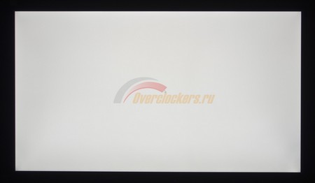

Фотография монитора с белым фоном прекрасно демонстрирует, как выглядит все это вживую. Заметны ли проблемы при работе? Для некоторых – да, для большинства пользователей – нет. Темные углы это практически норма для многих протестированных моделей, но при работе за монитором мы не часто можем сравнить их с центром, так как фокусируемся лишь на чем-то одном.

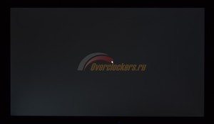

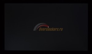

Теперь рассмотрим черный фон, оценив его равномерность по двум фотографиям с разной экспозицией, чтобы вы могли наглядно увидеть все проблемные зоны попавшего к нам в руки экземпляра. А таковых у монитора Acer S275HLbmii оказалось лишь одна – овальная область в нижней левой части экрана. Изначально я ее даже не заметил, настолько меня устроила равномерность подсветки на черном. И только при полном отсутствии освещения и заливке экрана черным цветом я увидел то, что вы можете наблюдать на второй фотографии (при условии верно настроенной гаммы на мониторе). Первая же фотография усиливает данный дефект, что поможет увидеть первоисточник проблемы и силу его влияния на всю остальную поверхность экрана. В действительности, если вам попадется такой же экземпляр, как и мне, то проблем знать не будете, дискомфорта не испытаете. Очень хороший результат.

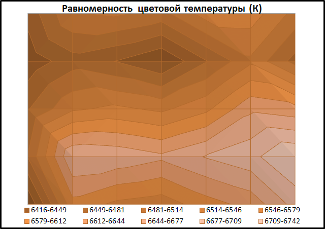

Теперь перейдем к рассмотрению равномерности цветовой температуры на всей площади экрана.

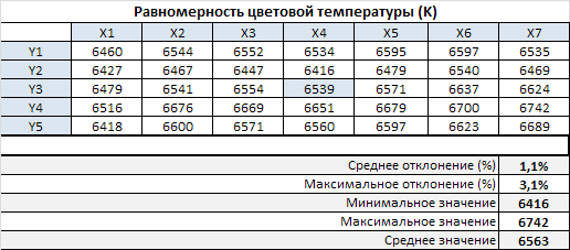

При тестировании использовались ручные настройки ЦТ для получения 6500K, яркость белого поля в центральной точке сохранялась на уровне 200 нит. Результат в 1.1% отклонения в среднем и 3.1% в максимуме – это лучший результат среди конкурентных моделей и не только.
Полученный диапазон цветовой температуры составил 6416-6742 Кельвин, что почти вдвое меньше разницы между граничными значениями в 600K, выявленными у большинства протестированных мониторов по новой методике. Построенная диаграмма поверхности слабо напоминает таковую по равномерности подсветки. Наиболее проблемной областью можно назвать нижний правый угол. Только в нем я смог заметить реально видимое отклонение на глаз, да и то в сравнении с противоположным углом. Без приборов поругать монитор у меня бы и вовсе не получилось. Результаты равномерности цветовой температуры Acer S275HLbmii я бы назвал эталонными среди всех 27-дюймовых AH-IPS 1080p, как по отклонениям, так и по рисунку распределения.
