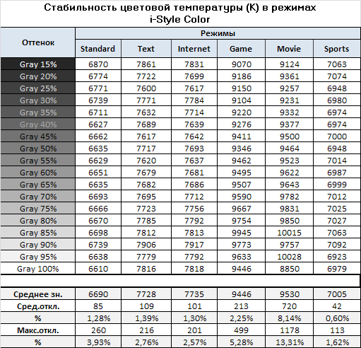

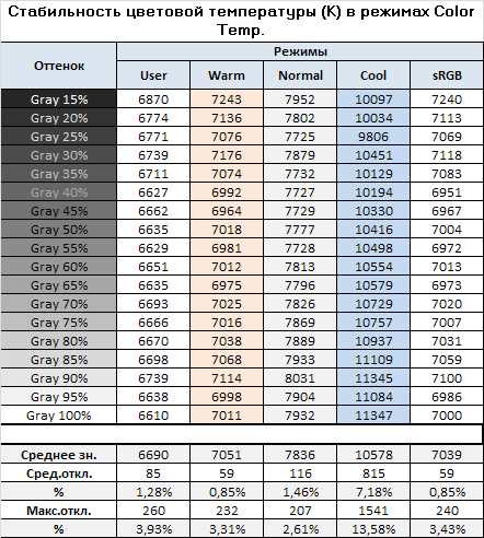

Результаты данной таблицы представляют собой отклонения точек серого клина по оси X. Вертикальную ось они не затрагивают, а поэтому оценить наличие паразитных оттенков можно лишь по CIE диаграмме из подраздела «Гамма-кривые, баланс серого и результаты UDACT».
В режиме Standard исследуемый монитор продемонстрировал впечатляющий результат – с учетом точной установки точки белого в 6610K с DeltaE в 1.8 единицы среднее отклонение серого клина составило всего 1.28%, а максимальное не превысило 3.93%. Хороший результат.
Если не учитывать совсем иную цветовую температуру точки белого во всех остальных пресетах, то все из них (за исключением Movie) продемонстрировали сравнимые результаты. Режим Sports и вовсе удивил – 0.6% в среднем и 1.62% в максимуме, будто после калибровки.
Произведенные ручные корректировки для достижения яркости 100 нит и точки белого в 6500K привели к желаемому результату. Цветовая температура White Point составила 6519 Кельвин, при сниженном среднем отклонении в 1.14% и увеличенном максимальном до 5.97%.
Улучшить данный результат помогло применение созданного профиля, который вводит поправки в LUT видеокарты. Точка белого в этом случае составила 6512К (разница в пределах погрешности измерений), а отклонения снизились до 0.99% и 3.73%, что в итоге лучше, чем при заводских установках, но хуже полученных отклонений в режиме Sports.
Теперь рассмотрим результаты специальных режимов ЦТ Color Temp. Напомню, что по умолчанию производитель установил пресет «User». Поэтому стоит учитывать, что значения его столбца полностью совпадают с результатами режима Standard из первой таблицы данного раздела тестирования. Остается лишь поговорить про оставшиеся предустановки цветовой температуры:
Первое, на что я обратил внимание при заполнении таблиц – схожесть пресетов Warm и sRGB. В действительности они идентичны по своим результатам, которые отличаются в пределах погрешности измерений. Точка белого в каждом из них составляет около 7000K при среднем отклонении в 0.85% и максимальном в ~3.35%.
Режим Normal по цветовой температуре еще сильнее удаляется от «референса» в 6500K, зато отклонения ниже, чем при настройках по умолчанию. Пресет Cool продолжает традиции – 11347K и очень высокие отклонения. Собственно, так часто бывает при превышении порога в 9000-10000 Кельвин. Итог же данного подраздела таков: лучше ничего не трогать и оставить User Mode. Либо же если у вас есть возможность – настроить каналы RGB вручную.

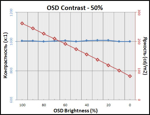

Для изучения стабильности контрастности и диапазона изменения яркости был выставлен режим High Bright. Значение яркости менялось с 100 до 0% с шагом в 10 единиц. Для представленной ниже таблицы измеренные значения были получены через программу HCFR, которая дает возможность более точно оценить уровень черного (три знака после запятой) и соответственно определить достоверный коэффициент контрастности.
Полученный рабочий диапазон яркости составил 81-262 нит при практически неизменном уровне контрастности в 1000:1. Хороший результат, а уровень коэффициента контрастности практически совпадает с прописанным в ТХ.
Значение верхней границы яркости точки белого в 262 нит позволяет без проблем работать с монитором в любых ситуациях, когда на рабочем месте очень светло или на экран падают отраженные/прямые лучи солнца. А вот нижнее в 81 нит слишком ярко для работы в отсутствии внешнего освещения (но самое оно для работы днем-вечером). Благо монитор быстро отзывается на снижение значения Contrast в Menu, а поэтому вам будет достаточно снизить его на 10%, чтобы получить в итоге около 55 нит.

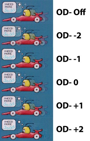

Маркетологи Iiyama не постеснялись указать в технических характеристиках XB2380HS время отклика матрицы в 5 мс, измеренные по методике GtG, в то время как на моделях конкурентов красуются значения в 6-8 мс. Соответственно, зная другие модели компании, можно смело говорить, что применена технология разгона матрицы OverDrive, что подтверждает и пункт в меню. Для начала посмотрим на полученные результаты при настройках по умолчанию (OD – Off):
В этом случае монитор по своей скорости действительно очень сильно напоминает такие модели как NEC P232W и Viewsonic VX2365-LED. Какого-либо дискомфорта при работе мною замечено не было, но если вам вдруг окажется мало, то на выбор предлагается несколько вариантов:
Дисплеи Iiyama, в которых используется OverDrive, практически всегда предлагают очень плавную регулировку степени его воздействия на скорость матрицы. Существует пять ступеней: от «-2» до «+2». Как оказалось в ходе тестирования, оптимальными значениями с точки зрения «максимальная скорость и наименьшее количество артефактов» являются «–1» и «0». Начиная с «+1», появляются видимые артефакты (пусть и не очень сильные), а при «+2» не заметить их просто невозможно. Соответственно, обделенными скоростью в случае с XB2380HS вы не окажетесь. Инженеры поработали на славу, предоставив пользователю широкий выбор.

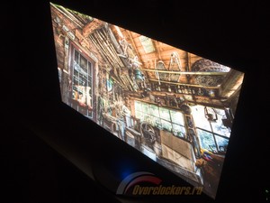

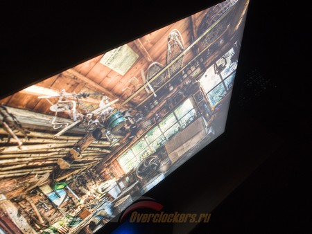

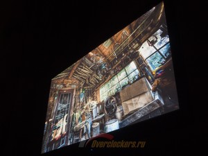

При диагональных углах обзора наблюдается снижение контрастности куда более заметное, изображение покрывает этакое белое облако, которое у XB2380HS выражено менее заметно, чем у некоторых других мониторов – особенно у e-IPS моделей. При просмотре снизу этот эффект проявляется не так сильно, но при этом картинка становится явно темнее, особенно в тенях.
Быстрее всего рассмотреть данную особенность можно, взглянув на угол экрана, находясь где-то в стороне от монитора в темное время суток. Фотография наглядно демонстрирует то, что вы должны увидеть. Также по ней можно судить об отсутствии паразитных оттенков при просмотре изображения под углом. Фактической разницы в сравнении с конкурентами при одинаковых настройках нет.
У исследуемого монитора при тестировании на цветных фонах (фотографиях, картинках) Glow проявлял себя слабо. Скорее это было похоже на повальное падение контрастности вместе с небольшим снижением яркости, что происходит на любом LCD экране при изменении угла просмотра.
