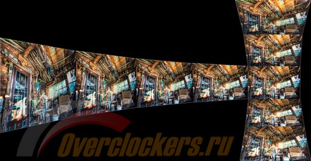

По представленному выше изображению прекрасно видно, что сильных изменений картинки при изменении угла обзора нет. На мониторе от ASUS снижение контрастности с увеличением угла просмотра происходит очень медленно. Появление желтого оттенка при просмотре сверху – слабо заметно. В реальных условиях несерьезное изменение угла никак не сказывается на качестве отображения картинки. Цветовой сдвиг – минимальный.
На дисплее невозможно добиться инверсии изображения при просмотре снизу. В сравнении с 23-дюймовыми e-IPS мониторами у ASUS PB278Q не выражено появление того или иного оттенка на части экрана при малейшем изменении положения головы от центра. По крайней мере, в работе и даже при первом включении это не бросается в глаза.
Видеоролик, размещенный ниже, прекрасно демонстрирует возможности исследуемого монитора. По нему можно наглядно представить ощущения пользователя при работе под тем или иным углом просмотра.
При диагональных углах обзора наблюдается снижение куда более заметное контрастности; изображение покрывает этакое белое облако. При просмотре снизу этот эффект проявляется не так сильно, но при этом картинка становится явно темнее.

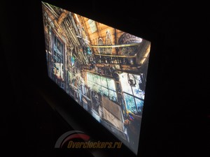

Быстрее всего рассмотреть данную особенность можно, взглянув на угол экрана, находясь где-то в стороне от монитора в темное время суток. Фотография наглядно демонстрирует то, что вы должны увидеть. Также по ней можно судить об отсутствии паразитных оттенков при просмотре изображения под углом. Сравнивать данные фотографии с соответствующими из обзора S27A850D не стоит, так как настройки камеры были отличны, как и яркость подсветки другая. По факту никакой разницы между дисплеями по данному параметру нет.
У ASUS PB278Q при тестировании на цветных фонах (фотографиях, картинках) Glow проявлял себя слабо. Скорее это было похоже на повальное падение контрастности вместе с небольшим снижением яркости, что происходит на любом LCD экране при изменении угла просмотра.

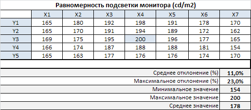

Равномерность подсветки монитора и цветовой температуры по полю экрана проверялась в 35 точках при установленной яркости монитора в 200 нит. За основу всех подсчётов (отклонений) брались данные из центральной точки.
При установленной яркости среднее отклонение от центральной точки составило 11%, а максимальное – 23%. Подобный результат является одним из худших, среди всех полученных в нашей лаборатории. Такого совсем не ожидаешь от монитора с ценником ~24000 рублей.
По представленной диаграмме поверхности можно увидеть, как рассредоточен уровень яркости по полю матрицы. В данном случае заметно стандартное затемнение по всем четырём углам, центр и близкие к нему части экрана обладают яркостью не сильно отличающейся от 200 нит. Лишь в нижней части заметны отличия. На глаз же заметить подобную разницу (не считая сильно затемнённых углов) – проблематично.

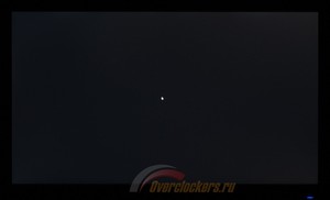

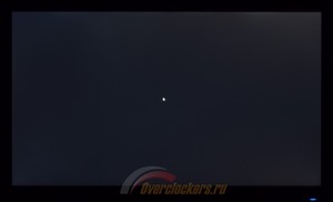

Теперь рассмотрим чёрный фон, оценив его равномерность по двум фотографиям с разной экспозицией, чтобы вы могли наглядно увидеть все проблемные зоны попавшего к нам в руки экземпляра. С моей точки зрения количество засветок на чёрном у PB278Q чуть больше и они сильнее, чем у Samsung S27A850D. Но в сравнении с другим конкурентом – Dell U2713HM– модель ASUS выигрывает за счёт отсутствия ярко выраженных проблемных областей. В остальном же ничего нового: небольшие области по углам с жёлтым паразитным оттенком. Общая картина положительная.
