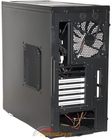

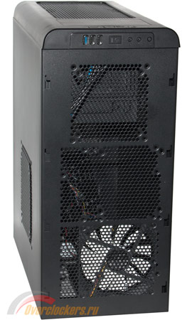

Правая боковая панель Arc Midi Tower полностью глухая. На левой боковине, в районе видеокарты, есть довольно большая вентиляционная решетка с крупными отверстиями, диаметр которых составляет 5.5 мм. Предусмотрены крепежные отверстия для установки вентилятора типоразмера 140 мм или даже 180 мм. Снимаются боковые панели сдвигом назад, а их дополнительная фиксация обеспечивается посредством винтов с накатанной головкой – по две штуки на дверцу.
Дверцы могут свободно переставляться, тем самым предусмотрена возможность перенести вентиляционное отверстие в правую часть. Стоит обратить внимание, что на фотографиях показан корпус именно с переставленной боковой панелью. По умолчанию Arc Midi Tower поставляется в «правильной» сборке – с вентиляционным отверстием с левой стороны для более эффективного охлаждения видеокарты (в процессе тестирования корпуса боковая панель с вентиляционной решеткой находилась слева).

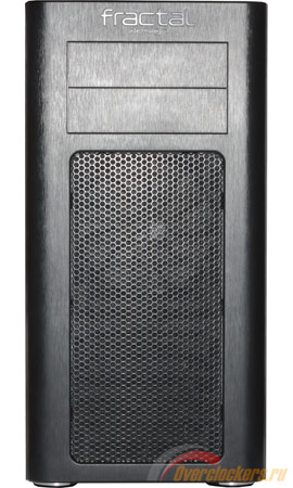

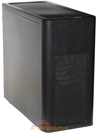

Как уже упоминалось выше, фронтальная панель Arc Midi Tower сделана из качественного пластика, слегка заточенного «под асфальт», и очень напоминает анодированный в черный цвет алюминий. Снять ее легко. Для этого достаточно просто потянуть панель на себя, начиная с нижней части, где есть специальная выемка.
В самой верхней части панели расположились два 5.25-дюймовых отсека, которые закрыты пластиковыми глухими заглушками, выдержанными в общем стиле. Над ними можно видеть выдавленную декоративную надпись «Fractal Design» – название фирмы-производителя.

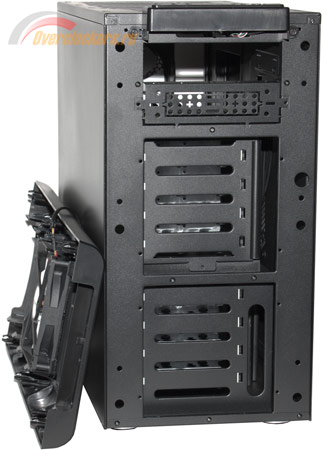

Нижнюю часть фронтальной панели (а если быть точнее, то две трети всего места) занимает вентиляционная решетка. С ее обратной стороны проложен слой мелкопористого поролона, служащего защитой от проникновения пыли внутрь корпуса. А такая возможность есть, поскольку в центральной части стоит 140 мм вентилятор, функционирующий на вдув и продувающий корзины с жесткими дисками.
Стоит обратить внимание, что он расположен не на самом корпусе, как это часто бывает, а на съемной декоративной панели. Помимо этого, на фронтальную панель можно установить второй 140 мм вентилятор в нижнюю часть. Но последнее требуется лишь в том случае, если задействуется нижняя корзина для HDD. К слову, поскольку вертушки крепятся на панель, то протянутый от них внутрь «кейса» провод питания будет препятствовать свободному снятию панели – ее можно лишь разнести с корпусом на длину провода вентилятора.

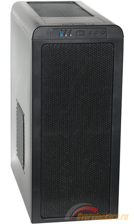

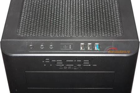

Все управление компьютером вынесено на передний торец верхней панели. Посему предполагается, что системный блок должен быть размещен на полу. Особым изыском панель управления не отличается, на ней находится лишь самое необходимое.
Крупных размеров прямоугольная кнопка включения ПК расположилась в центральной части. Нажим у нее довольно приятный, с несильным характерным щелчком. На кнопке размещен индикатор подачи на компьютер питания, а правее – индикатор активности дисковой подсистемы. Первый во время работы «системника» испускает несильное синее свечение, второй – красное.
Кнопке перезагрузки нашлось место в самой левой части панели. Ход у нее довольно глубокий, а значит случайно отправить компьютер в «ребут» будет весьма проблематично. Справа от нее – два выхода minijack 3.5 мм, предназначенные для подключения наушников и микрофона. Поддерживаемые стандарты – HD Audio и AC’97.
Правая часть панели отведена под интерфейсы для подключения внешних устройств. Из портов здесь присутствуют два USB 2.0 и один USB 3.0 (синего окраса). Какими-либо дополнительными интерфейсами помимо вышеуказанных Arc Midi Tower не наделен.

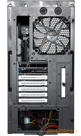

Задняя панель ничем существенным не отличается, ее компоновка по большей части стандартна. Как и подобает корпусу с нижним расположением блока питания, в нижней части панели размещен отсек для БП. Вся средняя часть занята слотами для устройств расширения, закрытыми съемными перфорированными заглушками. Количество слотов стандартно – семь штук. В отличие от черного окраса Arc Midi Tower, его заглушки окрашены в белый. Должно быть, производитель пошел на такой шаг, чтобы окрас заглушек выделялся более гармонично на фоне белой крыльчатки заднего вентилятора.
С правой стороны от слотов расширения можно видеть еще одну прикрученную заглушку, на которой присутствует небольшая круглая ручка, а с обратной стороны расположена электроника штатного контроллера вентиляторов.
В верхней левой части панели - стандартный вырез под I/O заглушку материнской платы, справа от нее – посадочное место для 140 мм вентилятора, который расположен здесь же. Возможна установка 120 мм вентилятора, так как отверстия крепления присутствуют и для него. Довольно крупные отверстия вентиляционной решетки, диаметр которых составляет 5.5 мм, особых проблем воздушному потоку создавать не должны.
И наконец, над вентилятором расположились два отверстия для вывода шлангов системы жидкостного охлаждения, закрытые резиновыми лепестковыми вставками. Диаметр отверстий составляет 20 мм, что позволяет проложить через них даже High Flow шланги СЖО.

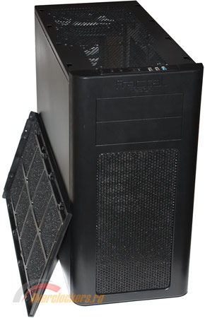

Верхняя панель Arc Midi Tower во весь свой размер выполнена из металлической сетки с диаметром отверстий 5.5 мм и с окантовкой из пластика. Ее наличие обусловлено возможностью установки трех вентиляторов. Причем не только типоразмера 120 мм, но и 140 мм и даже 180 мм. В штатной поставке корпуса присутствует только один 140 мм вентилятор, который установлен в задней части верхней панели и функционирует на выдув.
Вся верхняя панель съемная. Для этого достаточно сместить ее чуть назад и поднять. Под ней можно обнаружить еще один ряд вентиляционных отверстий с посадочными местами для вертушек.
Сама же верхняя съемная решетка оборудована с обратной стороны противопылевым фильтром, состоящим все из того же мелкопористого (как и в случае с фронтальной панелью) поролона. Непонятный шаг производителя: зачем оборудовать верхушку корпуса фильтром от пыли, если установленный вентилятор функционирует на выдув? Ведь подобное построение будет сильно «сажать» воздушный поток вентилятора, прилично ухудшая эффективность продува и увеличивая исходящий от компьютера шум за счет близко расположенного плотного препятствия. Явно необдуманный подход разработчика.

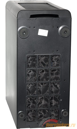

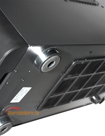

Нижняя панель Arc Midi Tower оборудована большим съемным противопылевым фильтром, который одновременно закрывает вентиляционную решетку посадочного места блока питания и вентиляционную решетку нижнего центрального вентилятора. Последний в штатном комплекте корпуса отсутствует, его можно установить опционально.
Опорой системному блоку служат четыре круглые ножки, выполненные из жесткой резины с окантовкой из отполированного алюминия, расположенные по периметру днища корпуса. Две передние ножки явно крупнее двух нижних.
