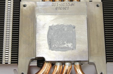

В качестве термоинтерфейса при контакте с графическим процессором используется термопаста серебристого цвета.
Слой достаточно тонкий и ровный, поэтому менять ее нет смысла. К тому же это мероприятие может лишить вас гарантии.

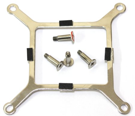

Крепится радиатор при помощи специальной рамки и четырех винтов. Кончики этой конструкции выгнуты и образуют аналог пружины, которая обеспечивает хороший прижим.
В середине каждой стороны этой рамки есть специальные прокладки, контактирующие с печатной платой и предотвращающие от механических повреждений. Такую конструкцию легче разобрать, чем собрать обратно, вдобавок обратите внимание на стикер на одном из винтов. Его повреждение также лишает вас гарантии на видеокарту.

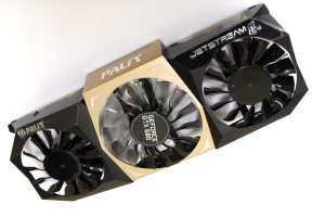

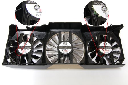

Венчает систему охлаждения пластиковый кожух со встроенными в него тремя вентиляторами.
Два из них диаметром 80 мм расположены по краям, а еще один – 90 мм находится посередине. Последний оборудован несколькими светодиодами синего цвета.
Внешне конструкция выглядит очень симпатично, но в ней обнаружились небольшие изъяны. Начнем с того, что крепится этот кожух непосредственно к раме к специально предусмотренным пазам при помощи семи защелок. Демонтаж осуществить достаточно просто, это удобно для проведения очистки системы от пыли. Но такая конструкция приводит к тому, что крепление не жесткое и возможно как небольшое смещение, так и колебание от вибрации, что может создавать дополнительный шум.
Подобная ситуация возникла при сборке: чуть–чуть пережал одну защелку и вентилятор стал цеплять радиатор, пришлось все выравнивать и перепроверять.

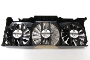

Еще одно обстоятельство, выявленное при тестировании, сложно охарактеризовать однозначно потому, что непонятно «баг» это или «фишка». Дело в том, что в лабораторию прибыл не серийный образец а специальный сэмпл, о чем свидетельствует соответствующая наклейка.
Если присмотреться повнимательнее к вентиляторам, а точнее, к выводу проводов, то заметно, что от двух 80-миллиметровых вентиляторов отходит четыре проводка, а от одного три.
Это привело к тому, что третий вентилятор всегда работает на максимальных оборотах. Остальные два меняют скорость в зависимости от нагрузки. Во время тестов мы постараемся это исправить.

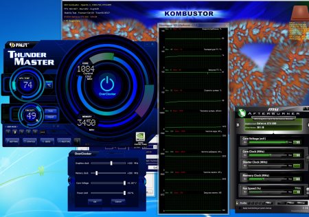

Карта изначально уже разогнана производителем, поэтому рассчитывать на большой прирост частоты не приходится.
Как видеопроцессор, так и память работают на пределе частот. Стоит отметить, что существует возможность управлять повышением напряжения на GPU, а также изменять границы мощности в процентном соотношении с помощью фирменной утилиты Thunder Master.
Программный пакет MSI Afterburner работает не в полной мере, позволяя менять лишь частоты. Управление напряжением не работает.

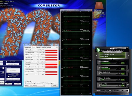

Ранее считалось, что проверить разгон можно лишь при помощи «бублика». В данном случае это был пакет MSI Kombustor, который является его аналогом. Но оказывается так, что реальные приложения, например, Unigine Heaven 3.0 нагружают видеопроцессор более серьезно, что приводит к зависаниям и вылетам на тех частотах, на которых проходятся остальные тесты.
Поэтому разогнав ядро и память соответственно до 1262 МГц (в турборежиме) и 6900 МГц, я смог пройти все тесты, кроме Unigine Heaven 3.0. Пришлось немножко умерить пыл и снизить частоту GPU на 50 МГц.
Тут стоит вспомнить про систему охлаждения. Как же все-таки она должна работать? Какие температуры и шум считать нормальными? Разумеется, один вентилятор не должен все время крутиться на максимальных оборотах. Поэтому я просто запитал его параллельно с остальными.
Простой | Нагрузка
И вот вместо 57.8 дБ получаются приемлемые 41.8 дБ на расстоянии 15 см. Совсем другое дело! Правда, температуры ожидаемо подросли: если до доработки было 63°C в нагрузке, то после уже все 73°C. Впрочем, и это очень неплохой результат.
