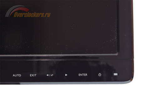

Управление Iiyama XB2472HD производится шестью сенсорными клавишами, с нанесёнными пиктограммами. Никакой подсветки не предусмотрено, а поэтому изменение настроек при отсутствии освещения может оказаться проблематичным занятием. Но зато чувствительность к обработке нажатий у монитора на высоте. Во время всего тестирования мне ни разу не приходилось нажимать дважды для воспроизведения того или иного действия.
Самая правая кнопка – включение и выключение устройства. Рядом с ней находится неяркий светодиод с синим свечением. Пять остальных отвечают за управление параметрами XB2472HD и активацию быстрых функций. К последним относятся (от крайней левой до предпоследней правой кнопок): автоматическая настройка положения картинки на экране (при аналоговом подключении), вызов раздела с предустановленными режимами I-Style Color (недоступны в основном меню!), включение ECO Mode (яркость блокируется на 20%), вход в основное меню и регулировка Brightness. Управление в самом меню, как логично предположить, осуществляется четырьмя клавишами – Exit, Enter, стрелки вправо/влево – доступно и просто для понимания.

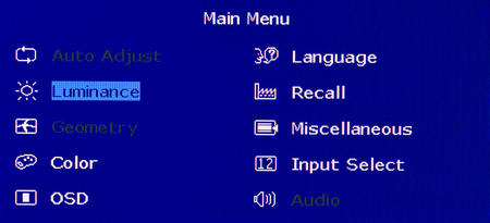

Теперь перейдём к рассмотрению структуры основного меню, скрытого за кнопкой Exit.
Оно представляет из себя десять разделов/подпунктов, часть из которых недоступна при аналоговом (Auto Adjust и Geometry) и DVI-D подключениях (Audio).
В Luminance пользователь может выставить настройки для параметров Brightness и Contrast.
Настройки цветовой температуры представлены в подразделе Color. Тут присутствуют три предустановленных режима и один для ручной регулировки RGB каналов (выставлен по умолчанию со значениями 100/100/100).
Далее представлены параметры положения и времени работы OSD экрана, установки локализации меню (присутствует русский язык) и функция Recall для сброса установок к значениям по умолчанию.

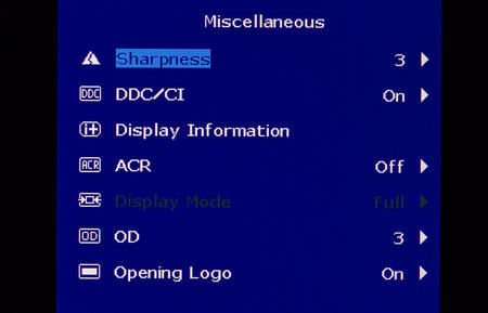

Большая часть настроек находится в Miscellaneous («Разностороннее»). В нём можно отрегулировать уровень резкости (лучше не трогать), отключить интерфейс передачи данных DDC/CI, посмотреть информацию о рабочем разрешении и частоте развёртки.
Также можно активировать режим динамической контрастности (на большого любителя), выбрать режим работы встроенного «скалера» (только при разрешении, отличном от стандартного), включить разгон матрицы (три степени усиления) и отключить приветствующее лого производителя.
Мною были перепробованы различные сочетания клавиш, как во время работы, так и до включения XB2472HD, но доступ к сервисному меню так и не был найден. Может, оно и к лучшему.

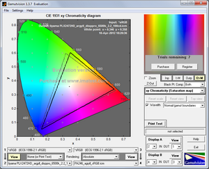

В качестве подсветки в мониторе Iiyama XB2472HD используются светодиоды с белым свечением (White-LED), благодаря которым цветовой охват дисплея приблизительно должен быть равен стандарту sRGB.

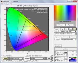

Однако, как оказалось, треугольник ЦО протестированной модели заметно сдвинут относительно рассматриваемого стандарта (AdobeRGB в случае с монитором Iiyama не рассматривался по очевидным причинам). В итоге возможности XB2472HD значительно превосходят sRGB в пурпурной и жёлтой зонах, но при этом заметен сильный недостаток глубины красного, синего, зелёного и бирюзового оттенков.
На видеороликах ниже показан полный ЦО монитора в сравнении с цветовыми стандартами:
В обоих случаях внутренние фигуры – Iiyama XB2472HD, внешние – цветовые пространства sRGB и AdobeRGB. Итоговые результаты соответствия:
- sRGB – 85.9%;
- AdobeRGB – 62.6%.
Напомню, что все значения были получены в режиме сравнения Absolute, с отсечением цветов и оттенков, выходящих за границы референсных значений. По ним в который раз я удостоверяюсь, что современные *VA мониторы совершенно не подходят для человека, часто работающего с цветом. Покрытие стандартного sRGB пространства на 86% никак не вяжется с фотографией и любой другой деятельностью, связанной с цветокоррекцией. Поэтому в данном случае я даже не буду рекомендовать использовать ICM/ICC профили, практического смысла в этом всё равно нет. Разве что потешить себя любимого, убрав перебор с цветом в жёлто-зелёной и пурпурной зонах – как единственный вариант изменений, направленных в положительную сторону.

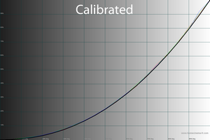

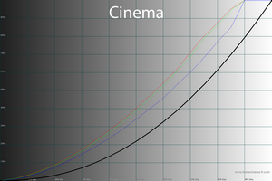

С помощью программы HCFR Colormeter и «откалиброванного» колориметра X-Rite Eye-One Display 2 мною были изучены гамма-кривые во всех рассмотренных выше «режимах», как изначально предустановленных, так и специально «разработанных». Кроме того, по произведённым измерениям можно оценить расхождение серого клина (точек чёрно-белого градиента) на CIE диаграмме и сделать выводы о преобладании того или иного паразитного оттенка, либо его таковом отсутствии.
Режим Standard оказался настроен не лучшим образом. Заметны серьёзные отклонения трёх цветовых каналов от референсной кривой – зелёный и красный лежат выше, а синий сильно ниже, что в целом уравнивает их, если рассматривать линию Luminosity (нет на картинках). Основная часть серого клина на CIE-диаграмме пролегает в области между 3

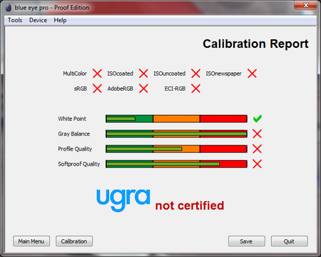

По первоначальным результатам теста UDACT у монитора XB2472HD в порядке только точка белого. Все остальные параметры находятся в недопустимом для положительного результата диапазоне.

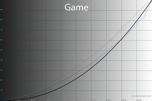

В пресетах Game и Cinema производитель серьёзно поработал с гамма-кривыми, отчего точность цветопередачи сошла на нет. Причём самое главное, что фильмам и играм данные «улучшения» не идут в плюс. Картинка страшная, с непонятными цветами и некоторым приростом резкости (видимо, поработали с соответствующим значением в меню). Серый клин остался без изменений – аналогично полученному в Standard.

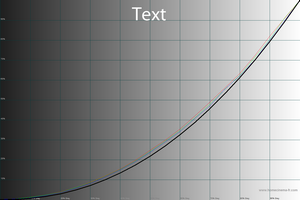

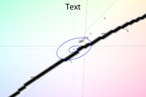

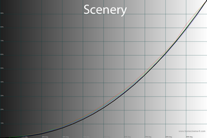

Заметно лучше настроены режимы Text и Scenery. Полученным гамма-кривым, конечно, есть куда стремиться, но по сравнению с настройками по умолчанию – определенный прогресс. Вот только жаль, что на CIE диаграмме как таковых изменений не произошло. Посмотрим, что будет при ручных настройках.

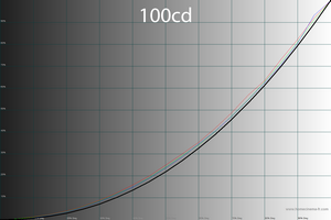

Снижение яркости к 100 нит и приведение точки белого к 6500K в пресете Standard принесли свои плоды. Несмотря на оставшуюся отдаленность кривых от «референса» со значением 2.2 их расстояние друг от друга определённо уменьшилось. Благодаря этому точки чёрно-белого градиента расположились на CIE диаграмме в зоне DeltaE<3 и только некоторые из них остались за её границами (норма для большинства дисплеев).

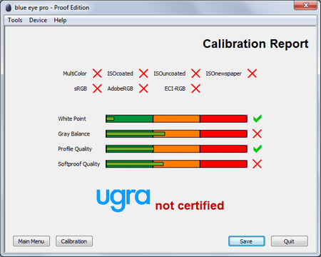

Подобные изменения повлияли и на результаты в тесте UDACT. Кроме явных улучшений по балансу серого, качеству цветопередачи и «софтпруфа» ещё ближе стала к идеалу точка белого. Продолжим эксперимент с вероятным исходом.
Проведение калибровки в корне поменяло ситуацию с гамма-кривыми. Линии трёх цветовых каналов упали на референсную кривую, оставив за собой только один выраженный всплеск на уровне 95%. Серый клин также преобразился в лучшую сторону, хотя и не так сильно, как хотелось.

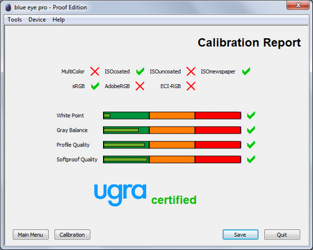

Все это позволило монитору Iiyama XB2472HD в итоге получить сертификат соответствия стандартам ассоциации UGRA в тесте UDACT из программного комплекса LaCie Blue Eye Pro Proof Edition. Правда, к идеалу подобралась только точка белого, три остальных параметра лишь немного вышли из оранжевой (недопустимой для сертификации) зоны. Дисплей получил «зачет» по цветовым стандартам sRGB (очень странно, но, видимо, данный тест не так жесток, как Gamut Vision), ISOcoated и ISOnewspaper. Достичь соответствия ISOuncoated не удалось, что собственно говорит о том, что по цветовому охвату монитор уступает всем IPS и даже TN+Film мониторам.
