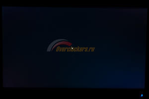

Ведь неспроста ещё при первом включении я заметил довольно сильно засвеченный правый нижний угол с преобладанием синего оттенка. И правда – там оказалась самая яркая точка экрана, а отсутствие как таковой эргономики подставки сыграло злую шутку в моих условиях просмотра (голова заметно выше верхнего края дисплея, то есть смотрю как бы сверху). Впрочем, сделанные фотографии позволяют говорить о том, что не всё настолько сильно зависит от положения перед монитором и синие участки (по двум нижним краям) заметны практически на любых тёмных изображениях.
На чёрном фоне при яркости 200 нит отчётливо виден огрех сборки – сильно придавлена нижняя правая часть матрицы. Вам, надеюсь, повезёт больше. Но в любом случае лучше выбирать из нескольких экземпляров в магазине. Касаемо фотографии белого поля, напомню, что такого ужаса вы не увидите. Это всего лишь недоэкспонированная фотография с некоторой обработкой в фоторедакторе для более наглядного представления об неравномерности подсветки. В итоге у вас целых три возможности для оценки данной характеристики – таблица, диаграмма поверхности и фотография. А теперь перейдём к рассмотрению равномерности цветовой температуры на всей площади экрана.
