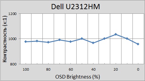

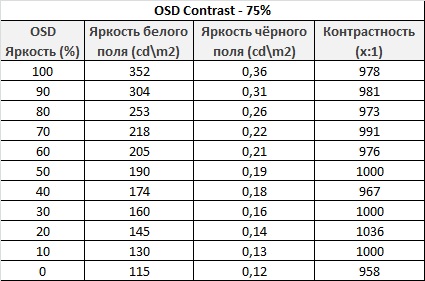

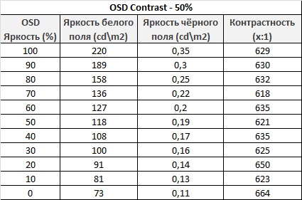

Сбросив все настройки по умолчанию, мною были проверены стабильность контрастности и соответствующие ей яркость белого и чёрного полей. Настройки Brightness в OSD дисплея менялись с шагом в 10 единиц, от 100 до 0 процентов.
Полученные результаты наглядно демонстрируют, что коэффициент контрастности не зависит от выставленного значения яркости. Стоит отметить, что сам диапазон получаемой яркости при значении Contrast 75% зажат в рамках 115-352 кд/м2. Минимальное значение не позволит с комфортом работать в тёмное время суток с выключенным (или очень низким) освещением в помещении.
Для того чтобы обойти эту проблему, я снизил контраст до 50%. Часто именно это значение является оптимальным с точки зрения более плавного воспроизведения градиентов с менее видимыми вертикальными полосами и диапазона изменения яркости.
Так получилось и в случае с Dell U2312HM. Возможность выставить яркость от 70 до 220 нит перекрывает все возможные ситуации, с которыми можно столкнуться на рабочем месте в отсутствии прямого падения солнечных лучей на экран монитора. Несомненно, изменение настроек привело к снижению коэффициента контрастности на треть. Для кого-то, возможно, эти цифры окажутся очень значимыми, но я работаю за откалиброванным монитором с контрастностью 280:1 почти четыре года и не знаю проблем.

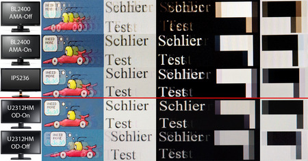

Изначально спецификации на матрицу LM230WF3-SLD1 гласят о скорости отклика в 14 мс (GtG). В случае с Dell U2312HM производитель указал 8 мс (измеренные по той же методике Gray-to-Gray), для достижения которых пришлось использовать технологию «разгона» (OverDrive), которая активирована по умолчанию. Доступ к её отключению можно получить после входа в сервисное меню. В ходе тестирования были проверены оба возможных режима работы.
С заводскими настройками монитор нельзя назвать медленным. Я бы даже сказал, что он в разы превосходит те же виданные мною модели на новых *VA матрицах и находится в тройке самых быстрых IPS дисплеев (может посоревноваться и с некоторыми TN), которые мне удалось протестировать на данный момент.
Выключение «разгона» серьёзно влияет на изображение, только если смотреть на сводную картинку выше. В действительности, наблюдая вживую происходящее действие на экране (будь то игра или фильм), тяжело сказать, что ощутима серьёзная разница. Она есть, но, по моему мнению, не столь принципиальна. Да и не думаю, что покупателю вздумается специально лезть в SM для выключения Overdrive. Ведь даже при его активной работе на мониторе не видно каких-либо артефактов, а скорость явно выше. Выбор тут очевиден.

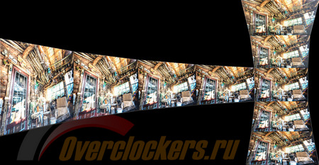

Матрицы типа IPS всегда отличались наилучшими углами обзора. Этого следовало ожидать и от их разновидности e-IPS, но, к сожалению, удешевление технологии не могло не сказаться на качестве и характеристиках конечной продукции. Поэтому, небезосновательно можно утверждать, что Dell U2312HM просто несравним с теми мониторами на IPS, которые выпускали несколько лет назад.
Но не все так плохо. Сейчас матрицы e-IPS устанавливаются в десятки моделей различных компаний. Они являются золотой серединой, когда дело касается хороших углов обзора за вменяемую цену. Опережая по этому параметру не только TN, но и современные *VA панели, они основательно укрепились в умах покупателей.
К углам обзора Dell U2312HM у большинства покупателей вообще не будет претензий. Тем более это лучшее, что можно получить за сумму в 8-11 тысяч рублей. Если судить по специальной картинке выше, то можно подумать что видимые «проблемы» начинаются только при максимальных углах. Для кого-то это окажется правдой и при близком знакомстве с протестированной моделью. Я же вижу несколько иное – при отклонении головы от центра монитора, но параллельно его плоскости, та или иная сторона экрана приобретает синий оттенок, что превращает почти однородные фоны в двуцветные полотна (жёлто-синие, серо-голубые, тёмно-голубые и прочие).

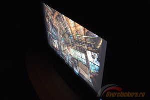

С этой проблемой я столкнулся только при тестировании U2312HM. Это не снижение контрастности, это цветовой сдвиг (Color Shift), который является основной проблемой TN мониторов. Естественно, у детища Dell она развита не так сильно, но даже без особых навыков её можно диагностировать. И поверьте – это не брак конкретного экземпляра, а специфика применяемой матрицы, возможно, её покрытия (маловероятно).
Покупатели, которые не видят сей эффект (а точнее не хотят видеть), попросту будут лукавить, тем самым доказывая себе, что они сделали верный выбор и не зря потратили деньги. Но в данном случае у меня нет необходимости что-то скрывать от читателей, ведь мониторы я не покупаю, выбирая на тест просто интересные модели, а поэтому могу позволить себе высказать всё, что я о них думаю, не скрывая ни одного интересного момента. Как положительного, так и отрицательного, важного для всех или только для определённой части покупателей.

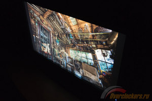

У Dell U2312HM есть проблемы быстрого выцветания картинки и при диагональных углах просмотра (все же непривычно наблюдать такое на IPS). Показанные примеры наглядно демонстрируют то, что происходит с экраном. Многие из вас будут говорить – «Кто же при таких углах будет смотреть на монитор» – и окажутся правы. Но в качестве дополнительной информации сей факт явно не помешает.
Видеоролик, представленный ниже, прекрасно демонстрирует возможности монитора Dell U2312HM. По нему можно наглядно представить ощущения пользователя при работе под тем или иным углом просмотра.

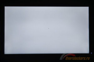

Равномерность подсветки определялась на основании замеров яркости белого поля в тридцати пяти точках экрана при максимальных настройках Brightness и Contrast в 75%.
Среднее отклонение от центральной точки оказалось на уровне 4.3%, максимальное не превысило 16.3%. Если с последней цифрой все ясно – у каждого монитора есть области, в которых яркость значительно отличается от центральной точки, то за небольшой средний показатель Dell U2312HM можно только похвалить. Не часто такое встретишь среди столь доступных моделей. Но цифры цифрами, а реальность несколько иная.
Специально для того, чтобы продемонстрировать более показательно «равномерность» подсветки, я сделал пару «недодержанных» (с экспокоррекцией в минус) снимков, которые в дальнейшем были слегка обработаны. Поэтому не стоит пугаться серого белого цвета, недостатки которого вы никогда не сможете заметить при работе за монитором.

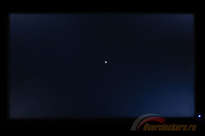

Что же касается равномерности чёрного поля, то здесь, увы, все дефекты видны и без всяких фотографий. Уже при первом включении Dell U2312HM (днём, при хорошем освещении) на этапе загрузки Windows я заметил, как большая часть правой стороны выделяется на общем фоне. При работе ночью и просмотре фильмов эта проблема серьёзно нервировала, причём со мною такое было впервые. Но стоит помнить, что вам могут попасться экземпляры лучше, без этого недостатка. Главное - желание, время и везение.
Не могу не упомянуть и про сильно затемненные углы, преимущественно в нижней части мониторов. Подобный же дефект (будем называть его – тень) был подтверждён ещё одним покупателем на одном из околокомпьютерных форумов, и честно говоря – с таким я ещё никогда не сталкивался. Это явно можно отнести к проблемам сборки, повальному снижению качества продукции любой компании в целом, но считать такое нормой – ни в коем случае. Обнаружив подобное – выбирайте и смотрите новый экземпляр. Кто предупреждён, тот вооружен.

Всем известный эффект Glow, присущий современным IPS (и не только) мониторам, не обошёл стороной и Dell U2312HM.
У него он выражен очень отчётливо. Чёрный фон превращается в тёмно-серый либо участками при просмотре сбоку, сверху и снизу, либо вовсе украшает собой весь экран при диагональных углах просмотра. В общем - красивого мало.
