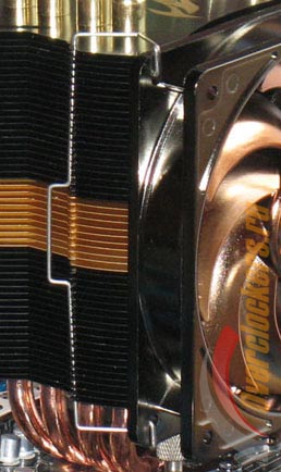

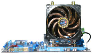

Ниже на фотографиях можно полюбоваться на установленный на материнскую плату кулер в разных ракурсах. Не правда ли, красавец?

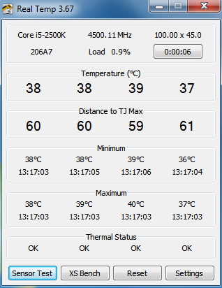

Температурные показатели снимались программой Real Temp 3.67, учитывались средние значения всех четырех ядер процессора (сложение температуры всех ядер и деление результата на количество ядер). Замечу, что снятие температуры только с одного самого горячего ядра не приносит корректных результатов, так как в этом случае налицо зависимость от кривизны подошвы кулера или теплораспределительной крышки процессора.

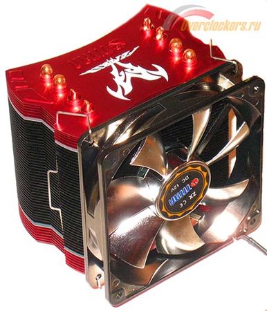

Для сравнения с новинкой Titan FENRIR TTC-NK85TZ/CS2(RB) EVO Version использовались эти же кулеры, компанию им составил «старый знакомый» Titan FENRIR TTC-NK85TZ/CS(RB) X'Mas Edition.
