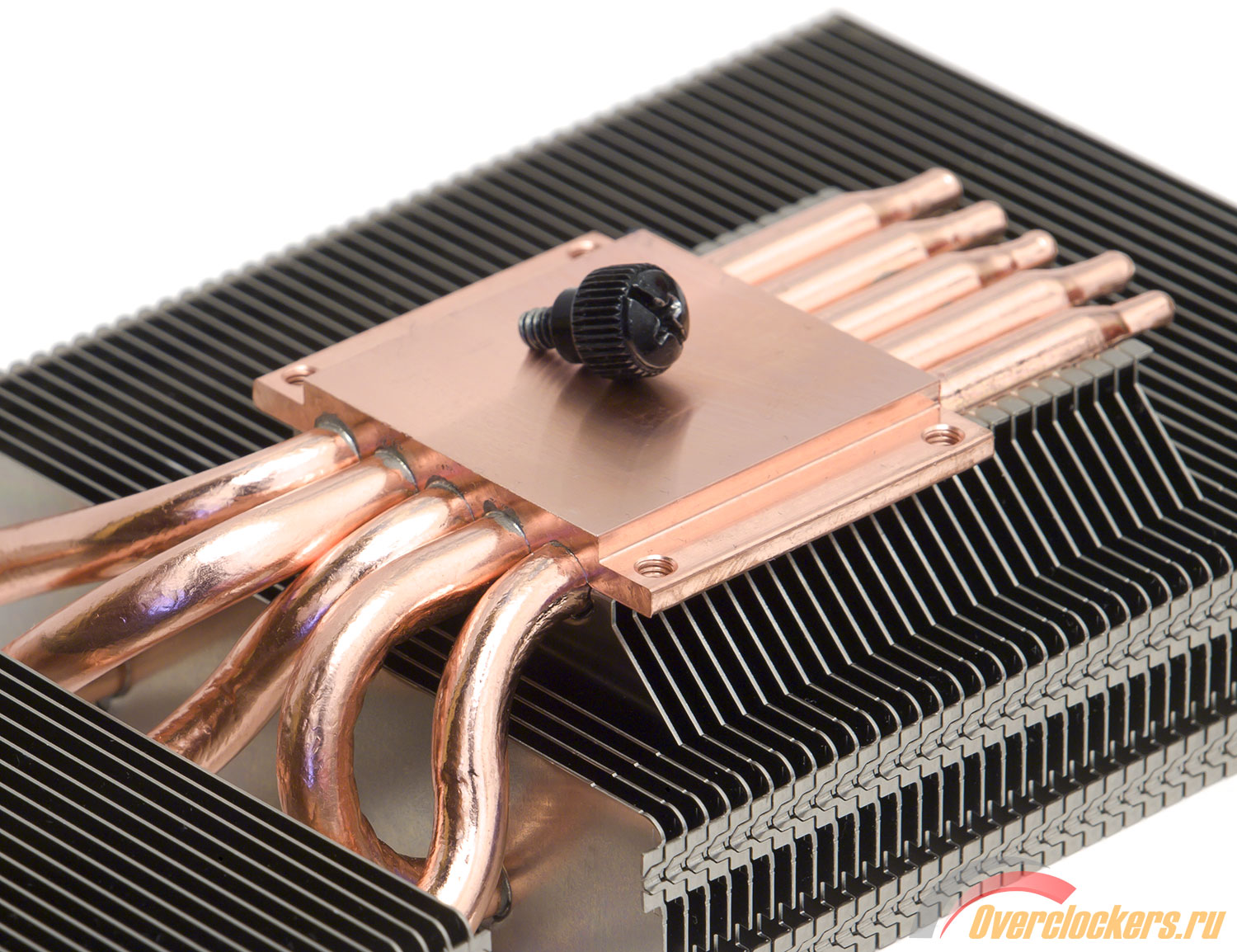

Правда, почему-то на ней не указаны размеры подошвы радиатора. Что ж, исправим этот недочет: она у ICY VISION почти квадратная – 35 x 34 мм.
К конструкции основания у меня претензий не возникло: трубки через него проходят по желобкам, а дополнительно контакт улучшен за счет пайки.
Очень плотная укладка трубок позволила уместиться в 35 мм ширины подошвы: зазор между соседними не превышает миллиметра.
А на случай использования GELID ICY VISION Rev.2 на GPU с небольшим открытым кристаллом (видеокарты ATI/AMD Radeon) толщина «теплораспределителя» под трубками увеличена до трех миллиметров.
450x330  48 KB. Big one: 1500x1100  350 KB
Все хорошо с основанием «подопытного»... кроме качества его обработки. На подошве кулера присутствуют характерные концентрические следы от фрезы. В этой ситуации не приходится говорить о какой бы то ни было полировке:
450x346  50 KB. Big one: 1500x1154  344 KB
Да и ровным основание кулера можно назвать лишь условно:
600x216  37 KB. Big one: 2000x721  297 KB
Вот такой отпечаток оставляет на нем маленький GPU стендового Radeon HD 6870:
300x300  15 KB. Big one: 1000x1000  113 KB
