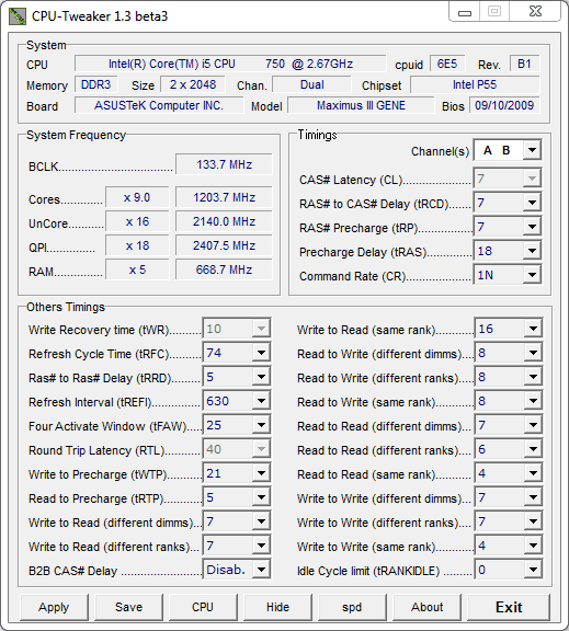

- Штатный (BCLK = 133 МГц). Turbo Mode активирован, C-State Tech включен. При загрузке не всех ядер их множители увеличиваются асинхронно. Так, при загрузке одного ядра его коэффициент выставляется в 24, что дает суммарную частоту около 3200 МГц. Для проверки работоспособности этого режима, например, прекрасно подходит тест Super PI, известный своей однопоточностью.

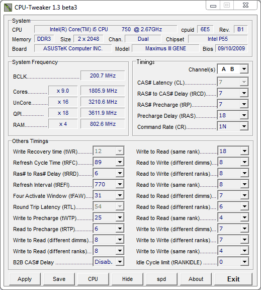

- Разгон центрального процессора (BCLK = 200 МГц). Turbo Boost отключен. Множитель всех ядер
не увеличивается выше штатных 20, что дает суммарную частоту Core i5 750 около 4000 МГц.
Оперативная память, как видно из скриншотов CPU Tweaker, во всех режимах работала с задержками 7–7–7–18 и Command Rate 1N. При разгоне — на штатных 1600 МГц. А вот в первых двух режимах, как я уже упоминал,
Второстепенные задержки оставлялись на усмотрение материнской платы. Asus Maximus III Gene не смогла повторить подвиг своей предшественницы Rampage II Gene и при разгоне немного их завысила.
Вообще платформа на процессорном разъеме с 1156 контактами, как и флагманское решение Intel под LGA 1366, оставляет не слишком большой простор для оптимизации производительности системы. Режим работы процессора да частота и задержки памяти. Во второстепенных таймингах обычно и кроется разница производительности разных моделей материнских плат.

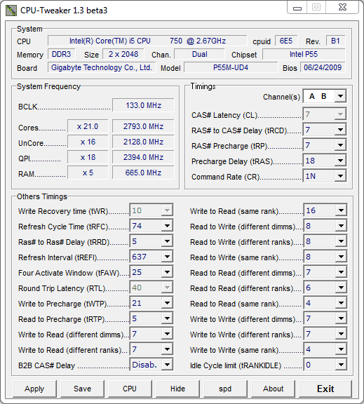

Здесь Asus Maximus III Gene сравнивается по скорости со своим основным конкурентом в данном сегменте retail-рынка "материнок" — Gigabyte GA-P55M-UD4. Эта хоть и не относится к флагманской линейке производителя (помеченной обычно суффиксом "Extreme"), является самой дорого́й Micro-ATX платой Gigabyte под Intel LGA 1156. Кстати, довольно интересная материнка. Ее обзор в нашей лаборатории уже готовится.
Как показало тестирование, GA-P55M-UD4 также не отличается последовательностью в самостоятельном
Если в первом случае второстепенные тайминги практически полностью повторяют выбранные

Разница производительности двух плат невелика и в большинстве случаев не превышает погрешности измерений, выявленной в ходе обработки результатов по нескольким запускам. Минимальное превосходство

Показатели стали еще более плотными. Материнские платы по скорости совсем рядом. Asus Maximus III Gene снова немного впереди, и снова — просто потому, что завышает базовую частоту. А вот GA-P55M-UD4 на этот раз отличилась, выставив ровно 200 МГц. Точное следование желаниям пользователя, задающего параметры,
