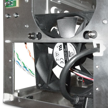

Я в свое время вентиляторы просто заменил. Пара Scythe Minebea 1100 RPM, подключенных к 7 В, решила проблему шума A05B. Только вот эта самая замена "вертушек" (а точнее, фронтального) несколько осложнена. Впрочем, в A05N не настолько, как это было в A05 "просто". Там обе корзины несъемные, поэтому единственный способ демонтировать переднюю "стодвадцатку" — протащить вниз, удалив предварительно рамку крепления блока питания. Именно протащить: места там "впритык". Каждый миллиметр дается с трудом. Об установке вентилятора с большей толщиной (38 мм, например), речь в принципе не идет.
С последним пунктом плохо и у A05N. Зато корзина жестких дисков съемная: открутив четыре винта спереди, пользователь получает возможность демонтировать фронтальный вентилятор совершенно нормально.

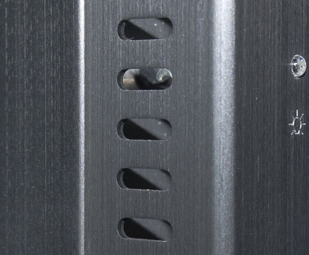

А вот непривычная "ориентация" системы охлаждения корпуса не изменилась. На вдув работает задний вентилятор, а не передний, как это обычно бывает. И выдувает воздух из корпуса, соответственно, фронтальный. "Развернуть" систему охлаждения корпуса инженеров заставило переднее расположение блока питания, при котором тот вынужден выбрасывать отработанный воздух вперед. А панель, напоминаю, сплошная. Под выдув отведены лишь совсем небольшие вырезы по ее бокам. Даже обычного "большого" отверстия снизу нет. Направь в таких условиях инженеры Lian Li вентиляторы в привычную сторону, и в передней части просто началось бы круговое движение: нагретый блоком питания воздух большей частью снова засасывался бы фронтальным вентилятором.
Но и продувать имеющиеся мелкие вырезы вентиляторам удается не очень. При работе достаточно "горячих" компонентов под нагрузкой передняя панель очень быстро прогревается. Как, понятно, и все "внутренности" корпуса. Поэтому при тестировании A05 "просто" я в итоге взял и "развернул" вентилятор в блоке питания и оба корпусных, направив воздушный поток по привычному пути: спереди назад. И все было прекрасно. Пока в один прекрасный день, примерно через полгода использования, блок питания, над которым так жестоко надругались, не приказал долго жить. Впрочем, я не был тому свидетелем, и, зная, как обстоят у нас в доме дела со стабильностью работы электросети, допускаю, что эксперимент с разворотом вентилятора мог быть и не виноват. Да и просто заводской брак никто не отменял… Но проделывать такие эксперименты со стендовым блоком питания не стал. Поэтому в тестировании A05N будет участвовать только с системой охлаждения, работающей в режиме "по умолчанию".
