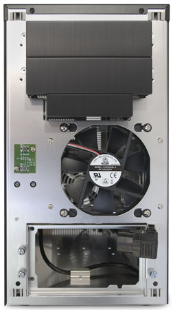

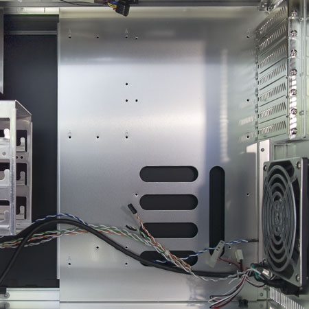

Поддон материнской платы стандартный и не выдвигается. "Материнка" ставится на стандартные шестимиллиметровые стойки, и необычная ориентация в этом нисколько не мешает. Монтажные отверстия, соответствующие креплению полноразмерной ATX-платы, подписаны самым незамысловатым образом. Несколько удивляют вырезы в поддоне напротив сокета. Мне несколько раз встречалось большое отверстие, облегчающее доступ к backplate процессорных систем охлаждения, но эти вряд ли удастся так использовать. По задумке производителя, они должны способствовать отводу тепла из замкнутого пространства за сокетом. А вот что помешало преобразовать их в полноценный вырез "под backplate", не очень понятно. Возможно, дело в еще уменьшившейся бы в этом случае жесткости шасси. Так или иначе, водружать массивный кулер на материнскую плату лучше до ее установки в корпус.

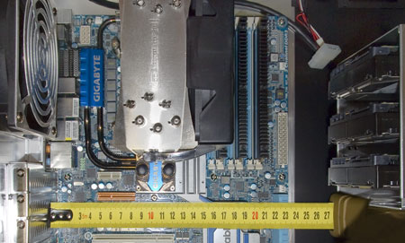

Зато по размерам процессорных систем охлаждения никаких ограничений. Даже самые высокие башенные кулеры встанут в Lian Li A05 с запасом.

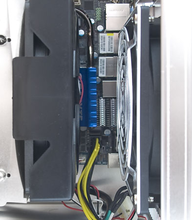

С чем могут быть проблемы, так это с подключением шнура питания ATX12V, который при этом почти наверняка окажется в нижнем заднем углу корпуса. Особенно при использовании массивных процессорных систем охлаждения. Тут также можно лишь посоветовать подключать его заранее, до размещения материнской платы в корпусе.

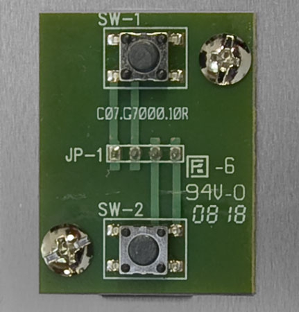

Далее обратим свой взор на переднюю часть кейса. Для установки блока питания и внешних 3.5"- и 5.25"-устройств нужно снимать переднюю фальшпанель. Это совсем нетрудно: достаточно просто потянуть ее вперед, и пластиковые фиксаторы выходят из своих пазов, освобождая панель. Она, кстати, не соединена с корпусом никакими проводами. Просто, когда панель одета, пластиковые "кнопки" упираются уже в настоящие "микрики" на передней части шасси.

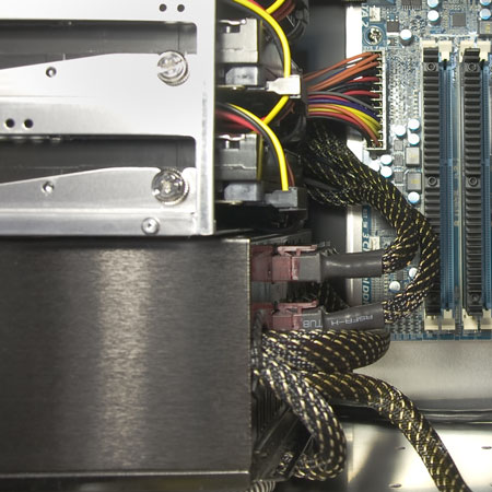

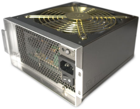

С чем придется немного повозиться, так это с блоком питания. Во-первых, не всякий сюда в принципе подойдет. Блок питания для установки в A05N вместе с полноразмерной ATX-материнской платой (245 мм шириной) должен иметь глубину не более 180 мм, иначе он просто в нее упрется. Это без учета его проводов. На практике я бы не рекомендовал устанавливать в этот корпус "питальники" длиннее 160 мм. Да, бывают и более узкие материнские платы (обычно младшие модели), но вряд ли стоит на это рассчитывать. Собственно поэтому обычный "стендовый" блок питания Enermax Revolution 850 Вт (глубина 190 мм) на время этого тестировании заменил более компактный Enermax Infiniti 720 Вт (160 мм).
Но вот дело дошло до установки. Для начала нужно открутить рамку крепления блока питания. Привернув "питальник" к ней, можно начинать пропихивать всю конструкцию в корпус спереди. Бесспорным плюсом этого решения является то, что процесс никак не побеспокоит уже установленные компоненты.

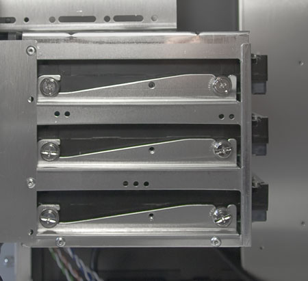

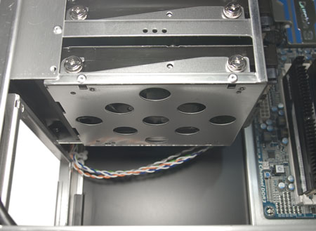

Корзина для жестких дисков со времен A05 "просто" также поменялась. Теперь при необходимости добраться до монтажных отверстий проще. Но суть осталась та же. В процессе установки винчестеров можно обойтись без использования отвертки.
Достаточно вкрутить в них специальные винтики с накаткой, оснащенные резиновыми прокладками.
И дальше уже просто поместить в корзину. Похожие крепления жестких дисков нам опять же уже встречались в корпусах Lian Li. Но там дополнительно присутствовали специальные оснастки, в которых винчестеры фиксировались без использования винтов, а уже потом вся конструкция помещалась в корзину так, как это происходит в A05N с самими жесткими дисками. Но тут, видимо, для уменьшения себестоимости корпуса, от них решили отказаться. Впрочем, получившаяся система уступает вышеописанной разве что чуть большей трудоемкостью для сборщика (да и то мне лично не составляет труда закрутить руками четыре винта с накаткой). Зато она проще, не хуже в плане уменьшения передачи вибраций и почти наверняка даже несколько лучше по охлаждению винчестеров. Они в корзине A05N не теснятся друг к другу: между соседними жесткими дисками остается более сантиметра свободного пространства.

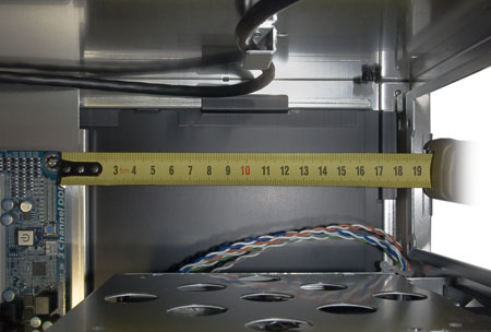

По длине карт тоже есть ограничения. Но они касаются только двух верхних слотов материнской платы (по расположению в тестируемом корпусе — нижних). Эти слоты нечасто используются на современных материнских платах под разъемы, предназначенные для длинных карт (PCI-E 16X в первую очередь). Но тем не менее. Во все остальные можно смело устанавливать хоть 270-миллиметровых монстров современного игровидеокартостроения вроде Radeon X2 и Geforce ≥260. Они помешают разве что самым длинным пятидюймовым устройствам. Во всех остальных случаях проблем не будет. Залог тому — более 200 мм по глубине от передней панели до материнской платы. В Lian Li A05 должны поместиться даже длинные контейнеры для жестких дисков.

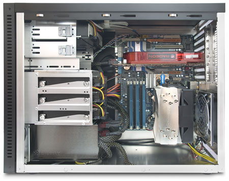

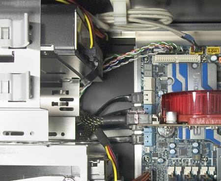

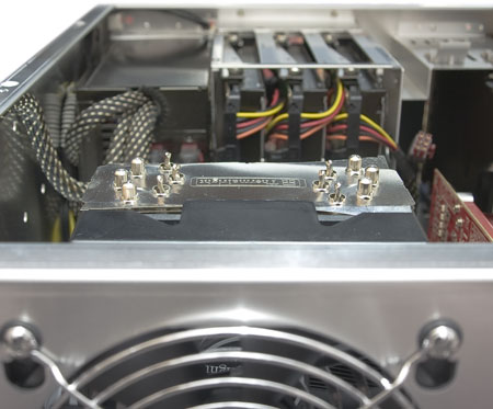

Вот, собственно, и все. Сборка подошла к концу. Напоследок хотелось бы сказать несколько слов про "уборку" проводов. От совсем небольшого корпуса вроде Lian Li PC-A05N сложно ожидать каких-то откровений в вопросе организации кабелей. Особенно, когда собираешь в нем такую… насыщенную систему. Никаких специализированных отсеков для проводов здесь не найти, а о том, чтобы вывести их за поддон, не приходится и мечтать.
Но в итоге мне удалось распихать шлейфы по корпусу так, что полученный результат перестал раздражать. Как при этом выглядела система, читателям предлагается самостоятельно оценить по фотографии:
