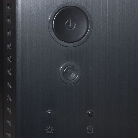

Дополняют картину простые черные кнопки питания и сброса. Правда, они пластиковые. Зато разного размера. "Reset" совсем небольшой. Уверен, найдутся люди, которые не смогут нажать его даже кончиком мизинца. У меня после небольшой тренировки стало получаться. Под кнопками расположились выводы индикаторов питания и активности жесткого диска. Их роль играют яркие светодиоды: синий и красный соответственно. В моем A05B они не подключались с первого дня использования. Индикатор питания, конечно, можно было совместить с соответствующей кнопкой, как это сделано, например, в Lian Li Armorsuite PC-P50. Но в целом и так выглядит неплохо.

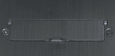

Верхняя панель корпуса также сплошная. Никаких модных вентиляционных отверстий здесь не найти. Только панелька внешних портов в передней части. Их набор у A05N, в духе последних тенденций производителя (так же было в уже упомянутом P50), совсем скуден: только пара USB 2.0 да аудио-разъемы (зато поддерживается как AC'97, так и HDA). Интересно, что у A05B дополнительно был выведен Firewire. А, например, PC-X2000 Tyr мог похвастаться полным набором портов, также включавшим eSATA и вторую пару USB. Что это, экономия? Хорошо хоть крышка, прикрывающая панель, на месте. Она, как и все здесь, алюминиевая, повторяет фактуру корпуса. В закрытом состоянии крышка ничем, кроме мелкого выступа для пальца, себя не выдает. И держится в обоих положениях плотно, так что ни о каком дребезжании и прочих "радостях" речь не идет. За то время, что предыдущий корпус у меня, крышка нисколько не разболталась и выполняет свои функции по защите внешних портов от пыли (и усладе глаз владельца :) с тем же успехом.

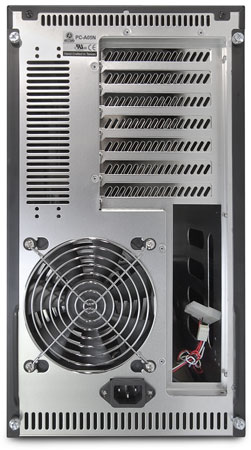

Зато задняя поистине необычна. Уже по ней можно понять, что внутренне строение Lian Li A05 далеко от привычного. Начнем с того, что материнская плата располагается вверх ногами. В буквальном смысле.

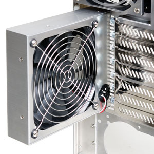

Справа от заглушек карт расширения — вентиляционная решетка с отверстиями под винтики сверху и снизу. Это крепление опциональной (т.е. покупаемой отдельно; хотя в наших палестинах главной проблемой будет ее найти) системы охлаждения карт расширения, нередко встречающееся в корпусах Lian Li. Алюминиевый кожух 120- (модель BS-03) или 140-миллиметрового (BS-06) вентилятора крепится к задней панели. Сплошные стенки здесь не помеха: у "вертушки" своя решетка. Выглядит приспособление следующим образом:
А вот так — будучи установленным в корпус (не этот):

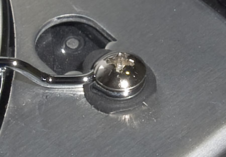

Вообще вырезов на задней панели A05 много. Кроме упомянутой решетки сбоку от перфорированных же заглушек карт расширения, дополнительные вентиляционные отверстия можно обнаружить в верхней и нижней частях задней панели. Это не говоря про привычный вырез под штатный вентилятор. Он здесь 120-миллиметровый, прикрыт нормальной "проволочной" решеткой (вот и первое отличие от A05 "просто") и установлен, как и все вентиляторы в корпусах Lian Li, через мягкие резиновые прокладки.
И только в самом низу задней панели расположился разъем питания системного блока. Места для установки блока питания нет в принципе. Он, как многие уже догадались, располагается целиком внутри. И уже скоро мы туда заглянем и во всем разберемся.

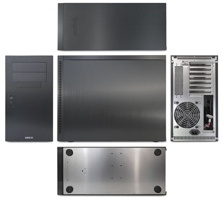

Но сначала, как всегда, фотографии Lian Li PC-A05N с разных сторон:
