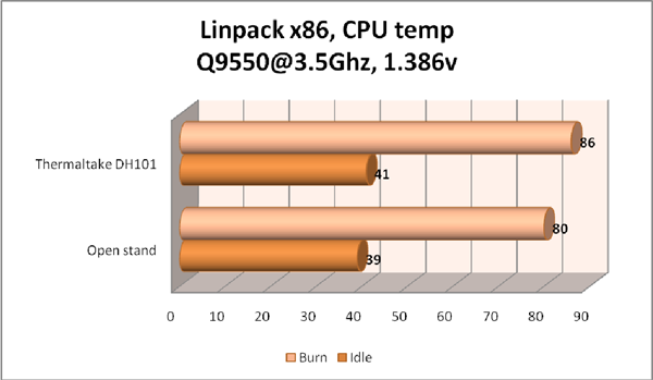

Давайте посмотрим на графики:
Процессору в корпусе довольно жарко. Возможная причина - отсутствие мощных вентиляторов в непосредственной близости от него. Таким образом, кулер работает практически в закрытом объеме, конвекция обеспечивается только перфорацией в верхней части корпуса и двумя малыми 60-мм вентиляторами, не способными обеспечить нормальный ток воздуха. Однако эта проблема решается установкой, например, парочки 120-мм вентиляторов на верхнюю крышку (что требует ручной доработки), либо установкой 92-мм вентилятора на растяжку-воздуховод (с большинством башенных кулеров этот фокус не пройдет, банально не хватит высоты). В целом, полученный результат неплох, и его можно улучшить, приложив совсем немного усилий.

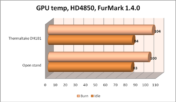

С видеокартой ситуация намного лучше, всего четыре градуса проигрыша открытому стенду – это очень хорошо! Сказалась конструкция самой видеокарты (выбрасывающей большую часть воздуха вверх – как раз к уже упоминавшейся перфорации в крышке корпуса) и удачное расположение вентилятора, работающего на вдув – часть его воздушного потока попадала прямиком в зону забора воздуха турбиной видеокарты.

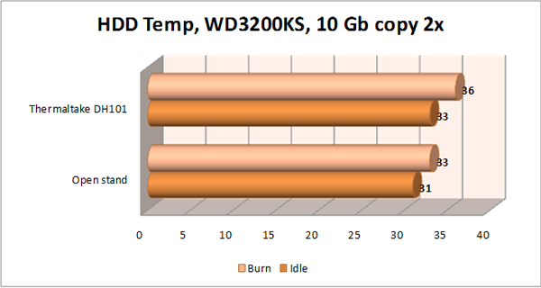

Жесткий диск чувствовал себя похуже – тесное соседство с горячим Radeon 4850 не пошло ему на пользу. Значительно выросла температура, как под нагрузкой, так и в простое. С другими видеокартами, имеющими менее горячий нрав, ситуация могла бы быть иной. Но в любом случае, корзина HDD не имеет дополнительного обдува, что крайне отрицательно сказывается на температуре.
