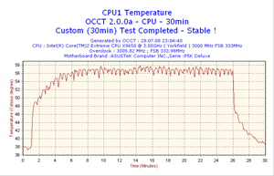

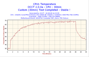

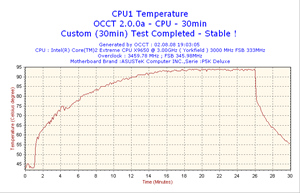

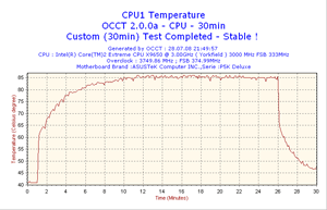

Возможность пассивного режима работы кулеров также не была оставлена без внимания, поэтому при 30-минутной проверке на открытом стенде получились следующие результаты (комнатная температура снизилась до 23.5 градусов Цельсия, поэтому прямые параллели с полученными ранее результатами проводить некорректно):
Thermalright HR-01 X
Intel C2E QX9650 3000MHz/1.2500V
Intel C2E QX9650 @3460MHz/1.3750V
Да уж, прямо сказать, не слишком впечатляющие результаты демонстрирует в пассивном режиме работы Thermalright HR-01 X. C неразогнанным четырёхъядерным процессором он справляется без труда, конечно же, но вот при довольно скромном разгоне до 3.46 ГГц и несущественном повышении напряжения температура подбирается вплотную к 95 градусам Цельсия. Зато его старший коллега в буквальном смысле ошеломил своей эффективностью в пассивном режиме работы:
Thermalright IFX-14
Intel C2E QX9650 @3750MHz/1.4875V
Без разгона процессора Thermalright IFX-14 держит его температуру в пределах 58 градусов Цельсия, что уже лучше назойливо жужжащего “боксового” кулера от Intel. Что же касается разгона процессора с использованием пассивного IFX-14, то кулер справился с охлаждением 3.75 ГГц на 1.4875 В и при этом его температура в пике нагрузки не превысила 86 градусов! Можно было бы, наверное, и дальше разогнать процессор (граница троттлинга еще достаточно далека), но и без того, как мне кажется, результат впечатляющий. Ранее, ни медный Scythe Ninja, ни гигантский Scythe Orochi не смогли похвастаться такой же эффективностью в пассивном режиме работы.
