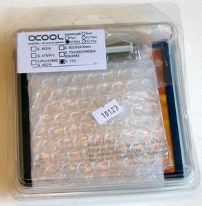

Упаковка участника нашего тестирования типична для всех ватерблоков компании. В простенькой пластиковой коробке в защитном пакете аккуратно завернут ватерблок, модель и указание крепежа для определенной платформы которого описана нанесенными пометками в нужных квадратиках на наклейке.

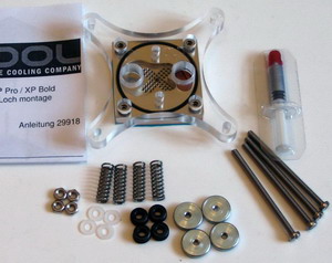

Внутри упаковки находится все самое необходимое (без фитингов, которые, как правило, необходимо покупать отдельно при заказе ватерблока): ватерблок, система крепежа, тюбик термопасты и инструкция.

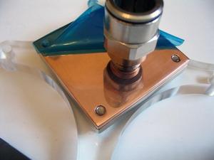

Главное отличие NexXxoS X2 Hiflow Bold от ранее рассмотренных нами моделей является система формирования подачи воды. В остальном же ватерблок не отличается от других в серии Bold, особенностью которой является крышка из оргстекла и наличие посадочных мест для светодиодов.

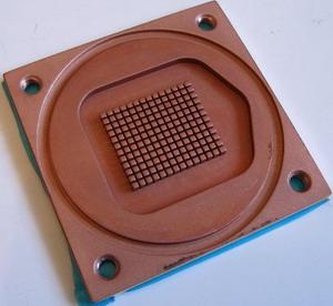

Основание ватерблока стандартно для всех продуктов процессорной серии. В тонкой медной пластине сформирован массив миллиметровых штырьков, которые под напором омываются водой и эффективно рассеивают тепло от процессора. Обратите внимание, что массив штырьков расположен прямоугольно в 12 рядов по 14 штырьков (или наоборот, 14 рядов по 12 штырьков). Герметизация всех частей ватерблока осуществляется с помощью резиновых колец, для чего в нужных местах имеются специальные канавки.

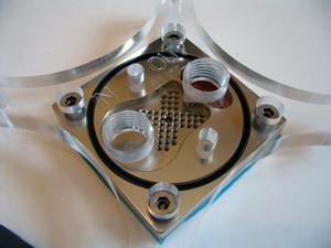

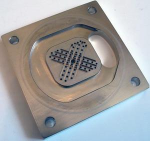

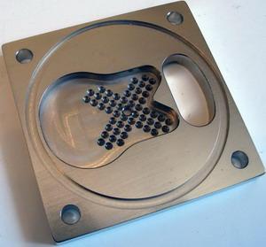

Единственной отличительной чертой серии NexXxoS X2 Hiflow является конструкция «средней» части ватерблока, которая выполняет роль разгонной платины и формирует поток воды нужным образом. У нашего участника сегодняшнего тестирования отверстия выполнены в форме буквы Х. Каждое отверстие имеет коническую форму за исключением центрального, которое несколько увеличено в диаметре. Такая форма разгонной пластины, с одной стороны, способствует меньшей величине гидросопротивления ватерблока, чем у предшественников, а с другой – предпочтительнее формирует поток для охлаждения многоядерных процессоров с двухкристальной компоновкой. Но это еще не все.
Обратная сторона «средней» части не менее технологична, чем видимая снаружи. Массив разгонных отверстий прижимается вплотную к штырькам основания. Для лучшего управления потоком воды производитель предусмотрел специальные прорези между отверстиями, способствующие лучшему омыванию штырьков. Вся разгонная пластина предположительно выполнена из латуни и покрыта слоем никеля.
Обработка основания ватерблока у Alphacool как всегда на высоте. Поверхность ровная и отполирована до зеркального эффекта.

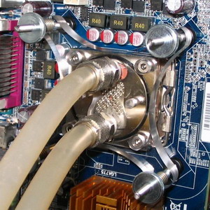

Установка NexXxoS X2 Hiflow достаточно проста. В отличие от EK Supreme, пружины Alphacool из комплекта имеют среднюю жесткость и не осложняют процесс монтажа. Ватерблок был установлен оптимальным для двухкристальных процессоров Intel образом – чтобы ряд с большим количеством штырьков основания располагался вертикально, при стандартной компоновке системного блока ATX. То есть вдоль расположения ядер процессора под крышкой теплораспределителя.

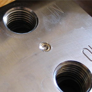

В данном случае под качеством прижима следует понимать именно его силу, так как поверхность основания обоих ватерблоков идентична, а отличаются они системой крепежа. Если с Hiflow Bold версией используется система болтов и пружин, то XP крепится с помощью жесткой рамки с упором по центру ватерблока. Насколько сильно автор этих строк прижимает ватерблок к процессору, демонстрирует фотография выше, на которой можно увидеть, как продавилось никелированное покрытие латунной крыши под упорным болтом. Именно в этом оказался секрет превосходства XP в нашем тесте над соперниками. К сожалению, HiFlow Bold версия не позволяет достичь аналогичной силы прижима ватерблока к процессору, поэтому вклад конструктивных особенностей архитектуры ватерблока в его эффективности в наших условиях оценить невозможно. Для этого требуется высокоточное оборудование с отказом от штатной системы крепежа с проведением тестирования в лабораторных условиях, что, впрочем, снижает актуальность для обычного пользователя.
