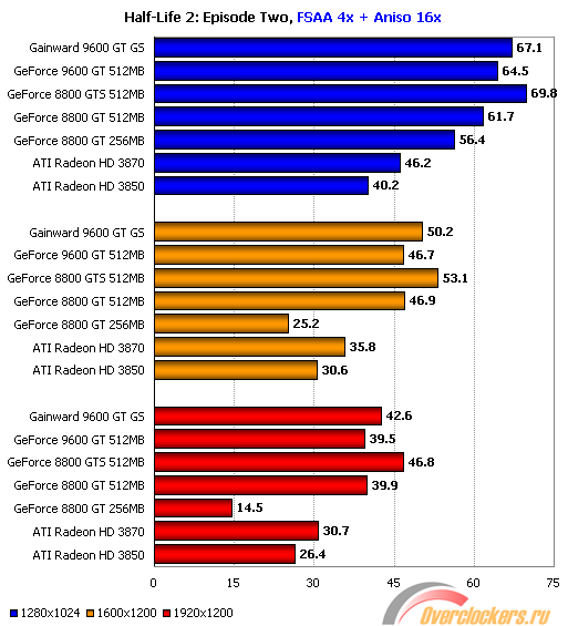

Half-Life 2: Episode Two
В низких разрешениях GeForce 9600 GT удаётся незначительно опередить GeForce 8800 GT 512MB за счёт более высокой частоты ядра, а начиная с разрешения 1600х1200, эти карты демонстрируют одинаковую производительность. Это свидетельствует о том, что Episode Two не использует всего вычислительного потенциала современных высокопроизводительных GPU.

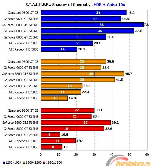

S.T.A.L.K.E.R.: Shadow of Chernobyl
Поскольку при использовании динамической модели освещения игра не поддерживает FSAA, а при включении статической модели сильно теряет в визуальной привлекательности, мы тестируем S.T.A.L.K.E.R. только с анизотропной фильтрацией.
Новинка существенно уступает Nvidia GeForce 8800 GT 512MB, но позволяет играть в тех же разрешениях, до 1600х1200/1680х1050 включительно, так что полученный результат следует считать неплохим, особенно в сравнении с картами ATI Radeon HD. Последние традиционно не сильны в S.T.A.L.K.E.R., за исключением дорогого двухпроцессорного ATI Radeon HD 3870 X2.

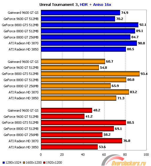

Unreal Tournament 3
На текущий момент форсирование сглаживания из драйверов видеоадаптера не дает видимого эффекта, поэтому игра тестируется только с анизотропной фильтрацией.
Несмотря на очень качественную оптимизацию движка UT3, Nvidia GeForce 9600 GT выглядит в этой игре довольно блёкло даже на фоне ATI Radeon HD 3850 и Nvidia GeForce 8800 GT 256MB. По всей видимости, проект Epic Games по максимуму использует вычислительные возможности графического процессора, а именно по этому параметру GeForce 9600 GT серьёзно уступает остальным картам, принимающим участие в тестировании.
Так как Unreal Tournament 3 относится к категории сетевых шутеров, он предъявляет повышенные требования к средней производительности и для успешного противостояния соперникам она должна составлять не менее 55-60 fps, поэтому мы не рекомендуем GeForce 9600 GT для игры в разрешении 1920х1200. Впрочем, владельцев соответствующих мониторов новое недорогое решение Nvidia вряд ли заинтересует.

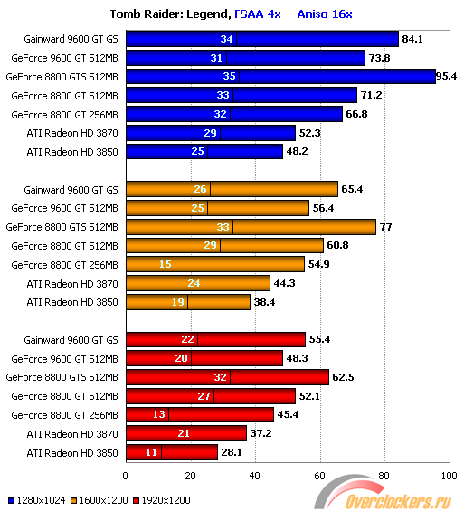

Tomb Raider: Legend
Единственным разрешением, в котором GeForce 9600 GT не может обеспечить комфортной производительности, является 1920х1200, для которого он изначально не предназначен. ATI Radeon HD 3870 серьёзно уступает новинке в средней производительности, правда, на комфортности это никак не отражается, поскольку средний fps решения AMD достаточно высок для данного жанра, а минимальный практически одинаков с решением Nvidia.

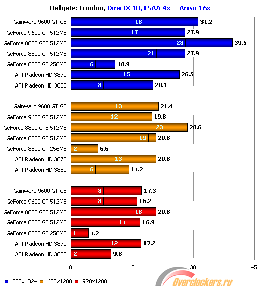

Hellgate: London
Меньшее количество ALU и TMU GeForce 9600 GT в сравнении с GeForce 8800 GT 512MB выражается только в меньшей минимальной производительности; средний показатель у этих карт практически одинаков, с небольшим перевесом последней в высоких разрешениях. ATI Radeon 3870 ведёт себя примерно так же, и ни одна из трех упомянутых карт не обеспечивает достаточной скорости для комфортной игры с включенным сглаживанием. При максимальной детализации это удел Nvidia GeForce 8800 GTS 512MB.

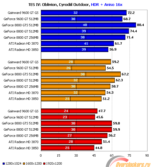

The Elder Scrolls IV: Oblivion
Без HDR игра значительно теряет в привлекательности, и, хотя на этот счет мнения игроков расходятся, мы тестируем TES IV именно в режиме с включенным FP HDR.
Nvidia GeForce 9600 GT смотрится несколько менее выигрышно, нежели ATI Radeon HD 3870, так как в разрешении 1920х1200 на открытых пространствах его производительность может падать ниже 25 fps, что, скорее всего, останется незамеченным игроком. В данном случае соперники равноценны и выбор зависит исключительно от их цены и доступности в продаже.
