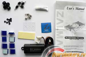

В верхней части упаковки находится картонная коробка, в которой аккуратно уложены следующие компоненты:
- четыре винта и четыре втулки для крепления кулера;
- восемь резиновых колец-прокладок;
- четыре винта с пружинами для прижатия кулера к видеокарте;
- набор пластиковых прокладок;
- наклейка с логотипом Zalman;
- восемь алюминиевых радиаторов для установки на память видеокарты;
- полоска двустороннего скотча для установки регулятора оборотов внутри корпуса системного блока;
- регулятор оборотов вращения вентилятора Zalman Fan Mate 2 и кабель к нему;
- инструкция по установке кулера.

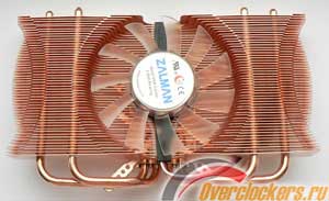

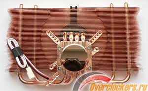

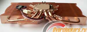

Конструкция кулера состоит из четырёх медных тепловых трубок диаметром 5 мм, выходящих из медного основания:
На трубках нанизаны 52 медных ребра толщиной 0.3 мм. Охлаждает всю конструкцию вентилятор типоразмера 80 х 15 мм с 11 прозрачными лопастями и голубой подсветкой.
В принципе всё сделано довольно просто, надо сказать. При этом хотелось бы отметить надёжность конструкции: трубки в основании и рёбра на них пропаяны, а не приклеены.
Габариты кулера составляют 160 х 100 х 30 мм при весе в 380 грамм.

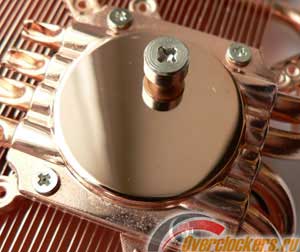

Ровность основания, проверенная по той же методике, что и у других систем охлаждения, идеальная, а о качестве его полировки можно начинать слагать легенды:

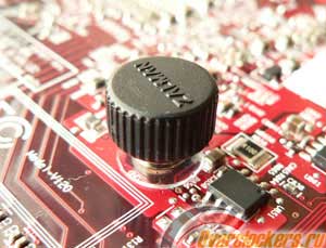

На эти втулки надеваем резиновые кольца и вставляем в отверстия PCB видеокарты. С оборотной стороны прижимаем кулер к видеокарте винтами с фигурными шляпками через пластиковые прокладки:
Притягивать кулер рекомендуется равномерно, вращая одновременно две "шляпки" по диагонали. Надеюсь, про термопасту тоже никто забывать не станет.

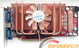

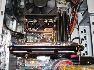

После установки кулера на видеокарту Radeon HD 3870 выглядит она довольно симпатично:

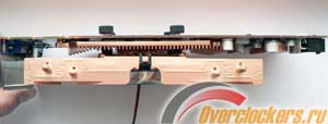

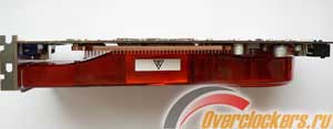

По толщине установленный на видеокарту Zalman VF1000 LED не больше чем стандартная система охлаждения Radeon HD 3870:
Таким образом, перекрытым оказывается только соседний к PCI-E слот на материнской плате:

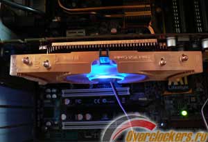

Подсветка вентилятора менее яркая, чем у Thermaltake DuOrb, но также будет радовать любителей моддинга:

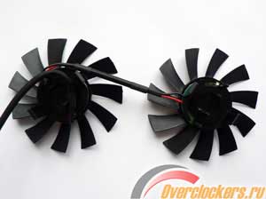

Сами вентиляторы типоразмера 80 х 15 мм соединены между собой коротким двухконтактным проводом в оплётке:
Скорость вращения вентиляторов составляет ~1500 об/мин при общем воздушном потоке в 42 CFM и уровне шума в 0.1 Sone. Субъективно, Arctic Cooling Turbo Module функционирует очень тихо.
Крепление вентиляторов выполнено виде вилок и защёлок, которые вставляются между ребёр кулеров Accelero:

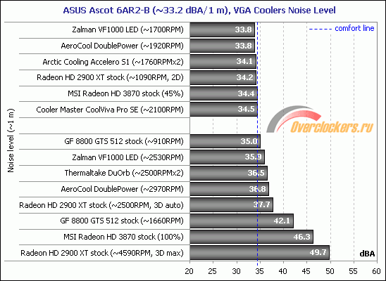

измерения уровня шума систем охлаждения

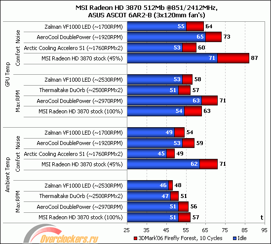

Раздел сегодняшней статьи с результатами тестирования я начну несколько нетрадиционно, поставив сначала исследование уровня шума систем охлаждения, и только затем уже результаты их эффективности. Посмотрим на диаграмму с данными об уровне шума кулеров:
Кулеры на диаграмме сгруппированы по уровню издаваемого ими звукового давления: в пределах субъективно комфортного уровня до 34.5 дБА, а также сверх этой границы. Наиболее тихими оказались Zalman VF1000 LED на 1700 об/мин, AerooCool Double Power на минимальной скорости вращения вентилятора, а также Arctic Cooling Accelero S1 с турбо-модулем. Практически не слышно на фоне тихого системного блока референсные системы охлаждения от Radeon HD 2900 XT в 2D-режиме и Radeon HD 3870 на ~45 % скорости вращения турбины. А вот вентилятор от Cooler Master CoolViva Pro SE уже отчётливо слышно, несмотря лишь на 0.1 дБА отличие от турбины той же HD 3870.
Что же касается относительно шумной группы, то здесь у нас тише всех функционирует референсная система охлаждения GeForce 8800 GTS 512 Мб, средняя частота вращения которой была вручную выставлена на отметку в 910 об/мин. В 2D-режиме скорость её турбины снижается до 450-500 об/мин и видеокарта становится вообще бесшумной. Ну а далее всё по нарастающей, завершающейся в итоге завыванием Radeon HD 2900 XT на максимальных ~4590 об/мин.
Для более удобного восприятия в такой же последовательности, как и на диаграмме с результатами измерения уровня шума, будут расположены результаты тестирования эффективности систем охлаждения на последующих диаграммах.

На диаграмме с результатами тестирования кулеры сгруппированы по двум группам: с низким уровнем шума и на максимальных оборотах вращения их вентиляторов. Посмотрим что получилось:
Первое, что необходимо отметить, что все четыре альтернативных кулера для Radeon HD 3870 оказались эффективнее чем референсная система охлаждения данной видеокарты. Последняя отыгрывает по температуре графического процессора только лишь в режиме максимальных оборотов турбины, что на практике полезно будет лишь, например, в лесопильном цехе, ввиду слишком уж высокого уровня шума. Если же говорить об остальных участниках сегодняшнего тестирования, то отмечу, что даже самый слабый среди них кулер AeroCool DoublePower достаточен для охлаждения разогнанного Radeon HD 3870 в том числе и в тихом режиме работы вентилятора.
В этом же режиме однозначно лучшим оказывается Arctic Cooling Accelero S1 в комплекте с Turbo Module. Впрочем, два других кулера – Thermaltake DuOrb и Zalman VF1000 LED – на максимальных оборотах смогли лучше охладить графический процессор только на 3 и 2 градуса Цельсия соответственно, но в ущерб комфортному уровню шума. У вентиляторов Thermaltake DuOrb предусмотрен вообще только один режим работы, а вот на вентиляторе Zalman VF1000 LED уровень шума легко можно понизить, но при этом он начинает проигрывать Accelero S1 целых 4 градуса по охлаждению GPU и 5 градусов по температуре карты в целом. Кстати, по последнему показателю "турбированный" Accelero S1 становится лучшим кулером для Radeon HD 3870 512 Мб.
Незначительная разница между температурой в режиме 3D нагрузки и температурой видеокарты в простое объясняется довольно просто. Дело в том, что без редактирования BIOS видеокарты, при её разгоне с помощью RivaTuner v2.0.6 в 2D режиме частота графического процессора не сбрасывается на пониженную (297 МГц), как это происходит на номинальных частотах, поэтому и температура GPU не снижается. Если же прошить видеокарте отредактированный BIOS с повышенными только в 3D-режиме частотами, то частота чипа снижается вместе с его температурой в 2D-режиме.

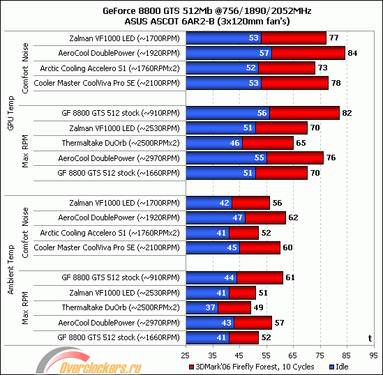

результаты тестирования эффективности на LeadTek GeForce 8800 GTS 512 Мб

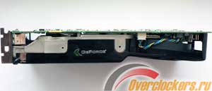

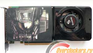

Не удивляйтесь тому, что в данном разделе статьи мы будем тестировать кулеры на GeForce 8800 GTS 512 Мб, а вовсе не на 8800 GT, о недостаточной эффективности системы охлаждения которой я говорил во введении сегодняшней статьи. Всем известно, что графические процессоры одинаковые, да и карты отличаются в минимальной степени, но 8800 GTS 512 Мб имеет более высокое тепловыделение, чем 8800 GT, а значит и для сегодняшнего тестирования с этой точки зрения должна оказаться полезнее. Правда нельзя не признать, что здесь будет упущен аспект сравнения альтернативных систем охлаждения с референсным кулером GeForce 8800 GT.
Для тестирования нам была предоставлена видеокарта LeadTek WinFast PC8800 GTS 512 Мб, оснащенная референсной системой охлаждения:
Без установки альтернативных систем охлаждения, только лишь с заменой термоинтерфейса на Arctic Silver 5, видеокарту удалось разогнать до частоты в 756/1877/2052 МГц.
В этом разделе был дополнительно протестирован кулер Cooler Master CoolViva Pro SE , который я не успел добавить в тесты на Radeon HD 3870 512 Мб. Итак, результаты тестирования:
Очевидно, что для замены референсного кулера GeForce 8800 GTS 512 Мб кулер от AeroCool уже не подходит, так как в тихом режиме работы он хуже охлаждает и графический процессор и PCB видеокарты, а в режиме максимальных оборотов, также проигрывая по температуре, ещё и шумит. Для любителей тишины больше всего подойдет Accelero S1 + Turbo Module, как наиболее эффективный и одновременно тихий кулер. Жаль, что в пассивном режиме без вентиляторов Accelero S1 уже не справляется с охлаждением разогнанной GeForce 8800 GTS 512 Мб.
Если же вам необходима максимальная эффективность охлаждения своей GeForce 8800, то стоит обратить внимание на Thermaltake DuOrb или же на более "гибкий" Zalman VF1000 LED, обороты вентилятора которого можно регулировать. Неплоха в этом случае и референсная система охлаждения GeForce 8800 GTS 512 Мб. Однако, при этом не стоит забывать, что такая эффективность достигается в ущерб акустическому комфорту.
