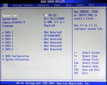

Особенности BIOS Setup
BIOS материнской платы Asus Maximus Extreme основан на коде от AMI, первая страница выглядит привычно и стандартно, но уже вторая демонстрирует всё богатство возможностей платы. Впрочем, весь набор опций Extreme Tweaker раскрывается далеко не сразу, вот лишь то, что мы видим в самом начале.

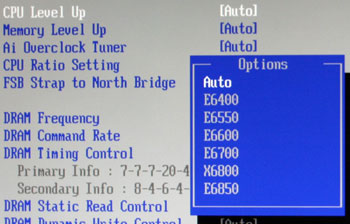

Параметр CPU Level Up позволяет сразу поднять уровень разгона процессора до желаемого. В зависимости от используемого процессора список возможностей может меняться.
Схожим образом работает параметр Memory Level Up, хотя тут список возможностей поскромнее.

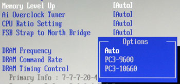

К опциям параметра Ai Overclock Tuner добавилась новая технология X.M.P. (Extended Memory Profiles). В SPD модулей памяти может быть внесена информация об их оверклокерских возможностях и при выборе этого пункта параметры работы памяти будут установлены в соответствии с этими данными.

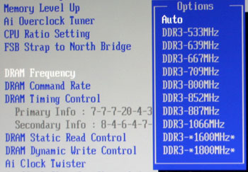

Если мы выбираем установку параметров Ai Overclock Tuner вручную, то получаем возможность изменять частоту FSB в интервале от 200 до 800 МГц и PCI-E от 100 до 150 МГц. А вот с частотой памяти не всё просто. Список параметров весьма широк, но два последних, отмеченных "звёздочками", недоступны при установке параметров вручную.
Дело в том, что при выборе частоты памяти 1600 или 1800 МГц автоматически подбирается подходящая частота FSB и коэффициент умножения процессора, о чём нам сообщает информационное окно справа.
Например, в нашем случае при выборе опции DDR3-1600MHz и использовании процессора с частотой 2.66 ГГц (266x10), частота FSB была увеличена до 400 МГц, множитель уменьшен до 7, что лишь незначительно подняло его частоту до 2.8 ГГц (400x7), а память, как и обещалось, заработала на частоте 800 (1600) МГц.

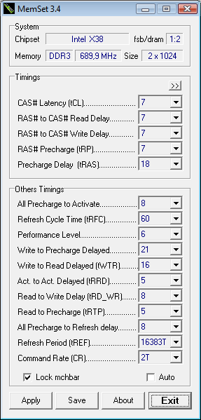

Что касается таймингов памяти, то две информационные строки отражают их текущее состояние. Если же мы хотим что-то скорректировать, то раскрывается весь немалый список.
К настройками памяти относится и параметр Ai Clock Twister, принимающий значения Auto, Moderate, Light или Strong. Ai Clock Twister оказывает определённое влияние на производительность и может помочь в деле тонкой оптимизации системы, но основную роль, помимо таймингов конечно, играет параметр Ai Transaction Booster, позволяющий менять уровень Performance Level.

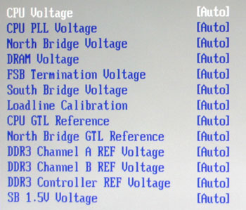

Поскольку мы выбрали установку параметров Ai Overclock Tuner вручную, нам открылись ранее недоступные возможности по изменению напряжений.
Возможностей по изменению напряжений много не только в количественном отношении, диапазоны их изменения очень широки. Например, напряжение на процессоре можно менять в интервале от 1.1 до 1.9 В с очень малым шагом 0.00625 В, а далее вплоть до 2.4 В с шагом 0.025 В. Остальные возможности следующие:
- CPU PLL Voltage: 1.5 – 3.0 В с шагом 0.02 В;
- North Bridge Voltage: 1.25 – 2.05 В с шагом 0.02 В;
- DRAM Voltage: 1.5 – 3.04 В с шагом 0.02 В;
- FSB Termination Voltage: 1.2 – 2.0 В с шагом 0.02 В;
- South Bridge Voltage: 1.05 – 1.225 В с шагом 0.025 В;
- SB 1.5V Voltage: 1.5 – 2.05 В с шагом 0.05 В.
При заметном превышении установленного напряжения над штатным значением зелёные цифры предупреждающе окрашиваются в жёлтый, а при опасно высоком – в красный цвет. Параметр Loadline Calibration позволяет избежать падения напряжения на процессоре под нагрузкой, как того требуют спецификации Intel.

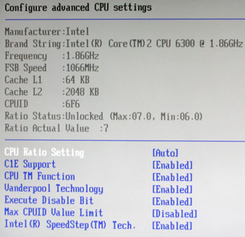

Раздел Advanced Menu содержит привычные возможности по конфигурированию опций, относящихся к процессору, например.

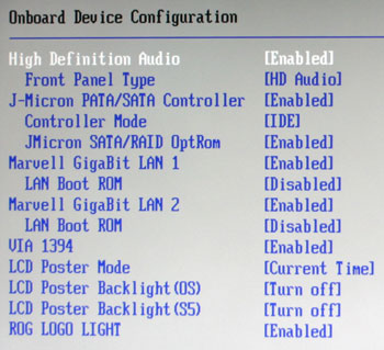

Страница Onboard Devices Configuration позволяет управлять интегрированными на плату контроллерами и работой выносного LCD экрана.

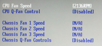

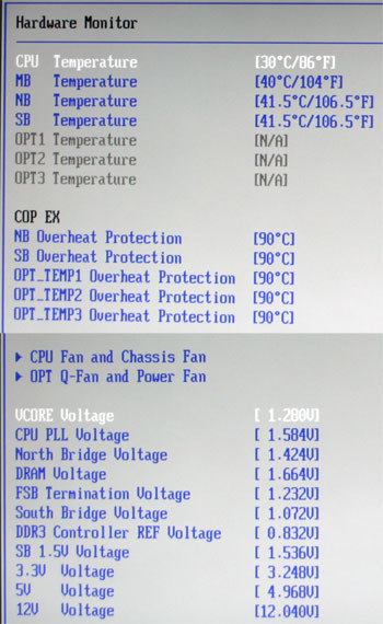

Далее тоже всё достаточно привычно и очевидно. Обратить внимание стоит лишь на страницу Hardware Monitor в разделе Power. Перечень её возможностей тоже не умещается на одном экране.
Материнская плата Asus Maximus Extreme способна контролировать семь температур, включая три температуры от выносных термодиодов, входящих в комплект. Технология COP EX позволяет избежать перегрева чипсета и выбранных узлов. Скорость вращения процессорного и корпусных вентиляторов может регулироваться автоматически. К сожалению, если коннектор четырёхконтактный, то регулировка не будет работать для подключенного к нему трёхконтактного вентилятора.

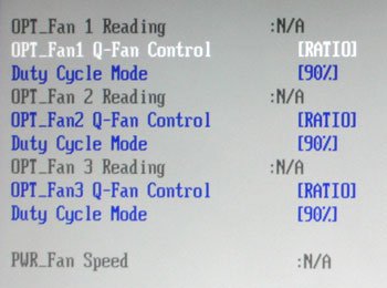

Для трёх дополнительных вентиляторов с выносными термодатчиками имеется отдельная страница с настройками. Скорость вращения можно поставить в зависимость от соответствующей температуры или установить постоянной в интервале от 70 до 100%.
Что касается измерения напряжений, то и тут возможности материнской платы Asus Maximus Extreme исчерпывающе высоки. Контролю поддаются не только напряжения, поступающие от блока питания, но и те, что подаются на наиболее важные узлы платы.

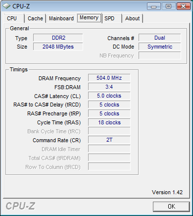

Формально номинальная частота памяти Corsair Dominator TWIN2X2048-9136C5D составляет 1142 МГц. Следующий делитель, который можно использовать на материнской плате abit IP35 Pro при разгоне, задаёт частоту памяти 1134 МГц, однако обеспечить стабильную работу при такой частоте памяти никак не удавалось. После множества безуспешных попыток материнская плата abit IP35 Pro была заменена на плату Asus Blitz Formula на том же чипсете Intel P35 Express. Я рассчитывал, что с помощью параметра Ai Transaction Booster удастся понизить уровень Performance Level, который плата от abit выставляет обычно агрессивно низким. Безрезультатно, однако замена всё же не была напрасной – у материнской платы Asus Blitz Formula нашёлся "лишний" делитель для памяти. Например, если для процессора Intel Core 2 Extreme QX6700 установить множитель x9, имитируя разгон популярного Intel Core 2 Quad Q6600, то на плате abit IP35 Pro из-за невозможности выставить частоту памяти 1134 МГц приходится опускать её до 945 МГц, а у Asus Blitz Formula есть промежуточный делитель, устанавливающий вполне достижимую частоту 1008 МГц.
В итоге на обеих материнских платах процессор Intel Core 2 Extreme QX6700 был разогнан до одинаковой частоты 3.4 ГГц.
На плате Asus Blitz Formula память DDR2 работала на частоте 1008 МГц, а на Asus Maximus Extreme память DDR3 на частоте 1512 МГц.
Тайминги, понятное дело, тоже сильно отличались.
