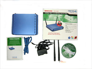

TrendNet TEW-510APB
Перед нами еще один представитель немногочисленного семейства двухантенных точек доступа. Эта модель точки доступа характерна тем, что она может работать одновременно в двух диапазонах – 2.4 и 5 ГГц. Это может оказаться решающим для использования в сети, где применяются беспроводные карты и того, и другого диапазона.
В комплект поставки входят:
- точка доступа
- две съемные антенны 5dBi
- руководство по эксплуатации на русском языке
- CD с электронным руководством по эксплуатации
- блок питания
- соединительный кабель «витая пара» 5 категории
Функциональные богатства не столь велики, но их вполне достаточно для полноценной настройки беспроводной сети. Интерфейс поделен на две части: верхняя – для настройки 802.11a, нижняя – для 802.11b/g. Также присутствует режим “G Turbo”, позволяющий увеличивать пропускную способность точки доступа до 108 Мбит/сек. И эта возможность действительно работает – при передаче данных между устройствами, находящимися в комнатах, разделенных двумя капитальными стенами, скорость передачи составляла 4422 килобайта в секунду. Однако на больших расстояниях эта технология не работает, т.к. сигнал становится слишком низким.
Скорость работы проверялась на различных диапазонах при соединении различных адаптеров TrendNet.
Плюсы:
- возможность управления двумя независимыми антеннами;
- возможность работы в режимах Turbo G, Turbo A.
Минусы:
- низкая скорость передачи данных на больших расстояниях;
- отсутствие поддержки WPA2 и Power over Ethernet.
Приблизительная цена TrendNet TEW-510APB 3000 рублей.

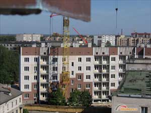

Тестируемые адаптеры и точку доступа отделяют 600 метров прямой видимости (измерено по городской карте).
Так как точку доступа (и карточки) не было возможности подключить непосредственно к антеннам, пришлось вести кабель, его длина составляет 15 и 3 метра перед точкой и адаптерами, соответственно.
