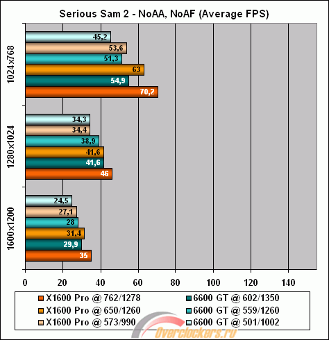

4.6. Тестирование в игре Serious Sam 2

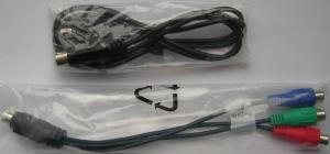

Комплектация:
- диск с драйвером Catalyst
- диск Cyberlink Power DVD 5.0
- кабель S-Video
- переходник VIVO

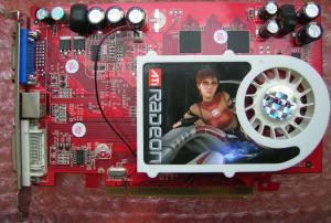

Видеокарта с установленной системой охлаждения выглядит следующим образом:

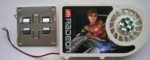

Система охлаждения состоит из медного радиатора и очень шумного вентилятора. Крепление очень удобное, легко снимается и устанавливается без отвертки.

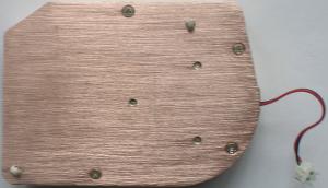

Качество обработки основания очень хорошее:

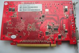

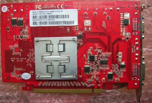

Radeon X1600 Pro имеет свой собственный дизайн PCB, который имеет отличия даже от дизайна Palit Radeon X1600 Pro Golden:
На карту установлен GPU (VPU) RV530 Pro, выпущенный на 50-й неделе 2005 года:
и 128Mb GDDR3 памяти в виде 4-х микросхем в корпусе BGA и временем доступа 2.0ns. Чипы K4J55323QF-GC20 производства Samsung были выпущены на 25-й неделе 2005 года.

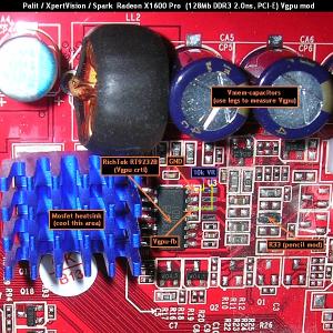

Напряжение на GPU контролируется микросхемой RichTek RT9232B , расположенной на лицевой стороне карты слева. По умолчанию оно составляет 1.36V.
Вольтмод GPU:
Cоединяем 5-ю ногу RT9232B (Vgpu-feedback) c 7-й (земля) через переменный резистор 10k Ом. Для мониторинга можно использовать ноги конденсаторов CA5/CP5 или СA6/СP6.
Карандашный вольтмод: для повышения напряжения GPU нужно закрасить резистор R33. Проверить полученное после закрашивания сопротивление можно по этой таблице:
| R33 (Ом) | Vgpu |
| 602 | 1.36V |
| 583 | 1.40V |
| 559 | 1.46V |
| 537 | 1.52V |
| 509 | 1.60V |
| 463 | 1.76V |
| 442 | 1.85V |

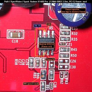

Напряжение на память контролируется микросхемой RichTek RT9214 , расположенной на лицевой стороне карты справа. По умолчанию оно составляет 1.96V.
Вольтмод памяти:
Cоединяем 6-ю ногу RT9214 (Vmem-feedback) c 3-й (земля) через переменный резистор 20k Ом. Для мониторинга можно использовать ноги конденсаторов CA2/CP2 или СA10/СP10.
Карандашный вольтмод: для повышения напряжения на памяти нужно закрасить резистор R85. Проверить полученное после закрашивания сопротивление можно по этой таблице:
| R85 (Ом) | Vmem |
| 409 | 1.96V |
| 391 | 2.04V |
| 368 | 2.17V |
| 353 | 2.25V |

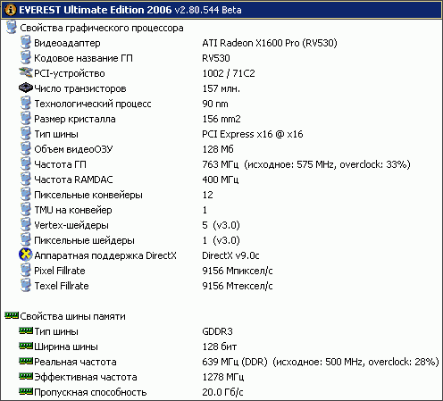

После установки водоблока на GPU и повышения напряжения на GPU до 1.76V, а на памяти до 2.04V разгон составил 762/1278 MHz.

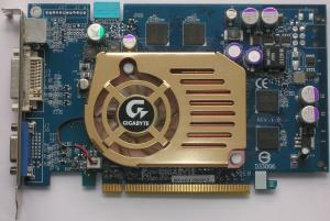

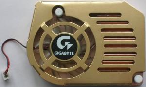

С установленной системой охлаждения Gigabyte GV-NX66128DP2 выглядит следующим образом:

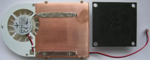

Материал радиатора системы охлаждения – алюминий. Вентилятор средней шумности.
Качество обработки основания настолько плохое, что неровность поверхности можно почувствовать даже на ощупь:

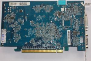

Gigabyte GV-NX66128DP2 имеет такой же дизайн PCB, как и у референсных карт на чипе GeForce 6600 GT с интерфейсом PCI-E:

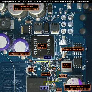

Оба напряжения (и на GPU и на память) контролируются микросхемой Intersil ISL6534CV, расположенной на задней стороне карты слева. По умолчанию на GPU оно составляет 1.35V (измерялось в 3D-режиме), а на памяти – 2.08V.
Если делать вольтмод при помощи резисторов, то для этого удобно использовать сквозные отверстия на PCB, промаркированные как TPxxx. В них можно закрепить резисторы даже без пайки. В качестве земли можно использовать отверстия TP502, TP505 или TP1.
Вольтмод GPU: соединяем TP504 (Vgpu-feedback) c землей через переменный резистор 10k Ом. Для мониторинга можно использовать ноги конденсаторов C7 или C8.
Вольтмод памяти: соединяем TP503 (Vmem-feedback) c землей через переменный резистор 20k Ом. Для мониторинга можно использовать ноги конденсаторов C46/C47 или С59/С60.
Карандашный вольтмод: для повышения напряжения GPU нужно закрасить резистор R37, а для памяти – резистор R36. Проверить полученное после закрашивания сопротивление резисторов R37/R36 можно по этим таблицам:

| R36 (Ом) | Vmem |
| 422 | 2.08V |
| 376 | 2.20V |
| 358 | 2.33V |
| 343 | 2.40V |
После установки водоблока на GPU и повышения напряжения на GPU до 1.73V, а на памяти до 2.23V разгон составил 602/1350 MHz:

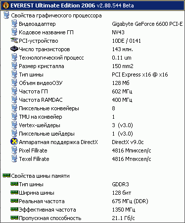

- 602/1350 – водоблок на GPU (одноконтурная замкнутая СВО), радиаторы на чипах памяти и мосфетах, дополнительный обдув отсутствует.

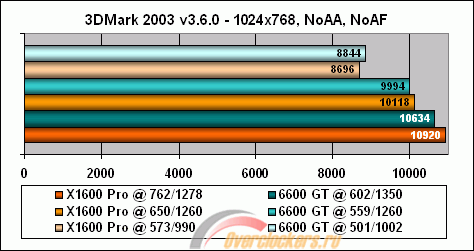

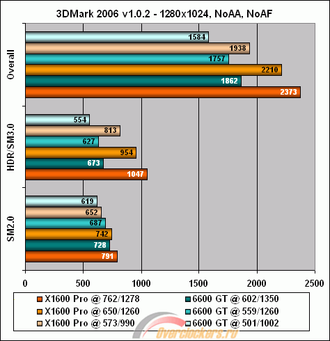

4.2. Тестирование в бенчмарках 3DMark и Aquamark
Настройки в бенчмарках были оставлены по дефолту. Настройки драйвера такие же, как и при тестировании в играх, т.е. High Quality.
Сразу же видно преимущество по скорости выполнения шейдеров версии 3.0 у X1600 Pro, которое при разгоне доходит до 55% относительно 6600 GT. В тестах SM2.0 X1600 Pro тоже быстрей, но ненамного. CPU Score в этом тесте не зависит от частот видеокарты и при тестировании X1600 Pro был равен 1164, а с 6600GT – 1160.
В время прохождения теста HDR1 (Canyon Flight) максимальное использование видеопамяти достигало значения 248 Mb и частично для хранения текстур использовалась оперативная память (а в случае установки в систему 512Mb оперативной памяти будет использоваться еще и swap-файл).
Обычно в этом бенчмарке преимущество на стороне карт на чипах nVidia, но в данном случае Palit X1600 Pro смогла за счет разгона догнать и даже немного перегнать GeForce 6600 GT. Не стану приводить полную раскладку по fps в каждом тесте, но могу сказать, что произошло это только потому, что отставание X1600 Pro в процессорозависимом Wings of Fury на 30-40 fps было перекрыто преимуществом в Mother Nature на 10-15 fps.

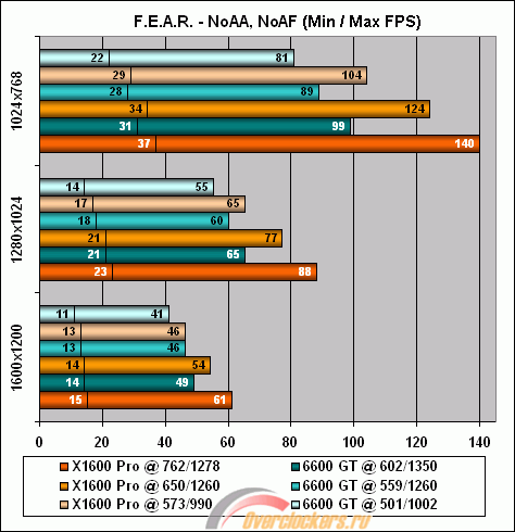

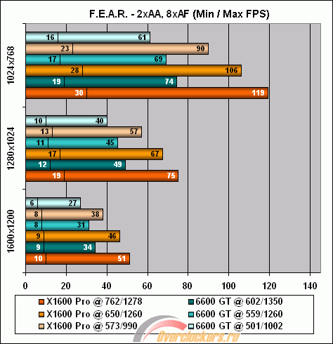

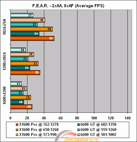

4.3. Тестирование в игре F.E.A.R.
Версия игры: 1.02 retail.
Настройки:
- Computer options: Maximum
- Effects Detail: Maximum
- Model Decals: Maximum
- Water Resolution: Maximum
- Reflections and Displays: Medium
- Volumetric Lights: On
- Volumetric Light Density: Medium
- FSAA: Off / 2x (в зависимости от режима тестирования)
- Light Detail: Maximum
- Enable Shadows: On
- Shadow Detail: Maximum
- Soft Shadows: Off
- Texture Filtering: Trilinear / Anisotropic 8x (в зависимости от режима тестирования)
- Texture Resolution: Medium
- Videos: Maximum
- Pixel Doubling: Off
- DX8 Shaders: Off
- Screen Resolution: 1024x768 / 1280x1024 / 1600x1200
- Shaders: Maximum
Эти настройки (за исключением FSAA, Texture Filtering и Screen Resolution) были определены самой игрой, как оптимальные для обеих сравниваемых видеокарт.
Для тестирования использовался встроенный в игру бенчмарк. Для установки режима 1280x1024 оно указывалось в файле конфигурации settings.cfg, который расположен в папке "%SystemDrive%\Documents and Settings\All Users\Документы\Monolith Productions\FEAR\". В нем изменялись следующие строки:
- "ScreenWidth" "1280"
- "ScreenHeight" "1024"
Сначала я сравнил пару результатов, полученных с переименованием FEAR.exe и без – результаты не отличались, поэтому дальше я продолжил тестирование с оригинальным названием файла.

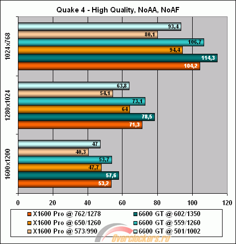

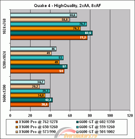

4.4. Тестирование в игре Quake4
Версия игры: v1.04
Настройки: Video Quality = High Quality, VSync = Off, все остальное включено. Режимы сглаживания и анизотропной фильтрации выставлялись через файл конфигурациии Quake4Config.cfg (переменные r_multiSamples и image_anisotropy).
Тестирование проводилось двукратным прогоном демки "guru5.demo", входящей в состав программы HardwareOC Quake 4 Benchmark . Но сама программа для тестирования не использовалась и даже не инсталлировалась - файл "guru5.demo" просто был вытащен из архива инсталлятора и положен в папку "\q4base\demos\".

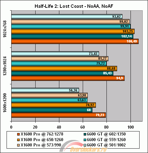

4.5. Тестирование в игре Half-Life 2: Lost Coast
Версия игры: v1.0.1.0 build 2547 (source engine 7)
Настройки:
- Точность модели: High
- Точность текстуры: Medium
- Построение теней: High
- Отражение в воде: отражать мир
- Прорисовка тени: High
- Сглаживание: Off / 2x (в зависимости от режима тестирования)
- Фильтрование: Trilinear / Anisotropic 8x (в зависимости от режима тестирования)
- VSync: Off
- High Dynamic Range (HDR): Off
Тестирование проводилось прогоном демки "d2.dem", которую Jordan записал на карте d2_lostcoast. Скачать её можно отсюда (647 Kb). Чтобы не было различий в настройках, в файле bin\dxsupport.cfg переменная ConVar.r_fastzreject была установлена в "1" для всех карт.

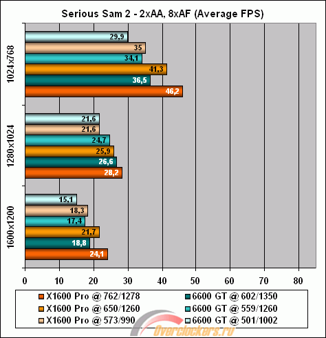

Версия игры: v2.066
Настройки Video Options:

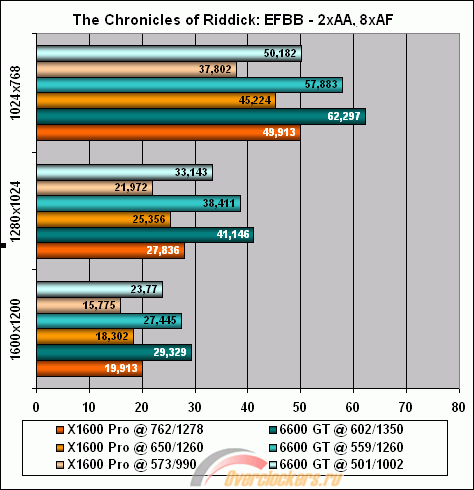

4.7. Тестирование в игре The Chronicles of Riddick
Версия игры: v1.0
Настройки:
- качество текстур - максимум
- тени модели - включены (XR_CHARSHADOWS=1)
- режим теней - 2.0, т.е. мягкие тени отключены (XR_SHADERMODE=5)
На время тестирования Gigabyte GV-NX66128DP2 для нормальной работы игры при помощи RivaTuner была выставлена версия OpenGL 1.5:
Режимы сглаживания и анизотропной фильтрации устанавливались тоже через RivaTuner. Тестирование проводилось прогоном демки "ducche.xdm". Скачать её можно отсюда (579 Kb).

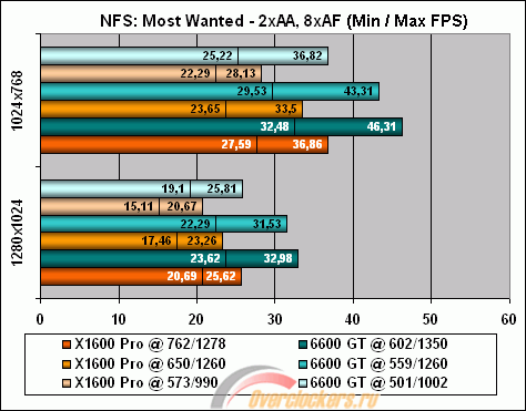

4.8. Тестирование в игре Need for Speed: Most Wanted
Версия игры: v1.3
Настройки графики: все на максимум.
Тестирование происходило на уровне "Black Edition Challenge". После запуска уровня и в течение одной минуты нужно было проехать прямо вперед, никуда не врезаться и не дать себя остановить полиции. Для сбора информации о fps был запущен RivaTuner Statistic server. Интервал опроса был установлен равным 250 ms. Понятно, что идеально одинаково проехать уровень много раз невозможно, но если после проезда на графике были видны сильные провалы или всплески fps – я начинал уровень сначала. Архив с графиками можно скачать (93 Kb).

| Application | Resolution | AA/AF mode | Stock clocks | Unmodded, Stock cooler | Voltmodded, Watercooled |
| 3DMark06 Overall | 1280x1024 | NoAA NoAF | +22.3% | +25.8% | +27.4% |
| 3DMark06 SM2.0 | 1280x1024 | NoAA NoAF | +5.3% | +8.0% | +8.6% |
| 3DMark06 SM3.0 | 1280x1024 | NoAA NoAF | +46.7% | +52.1% | +55.6% |
| 3DMark 2005 | 1024x768 | NoAA NoAF | +33.4% | +36.1% | +37.3% |
| 3DMark 2003 | 1024x768 | NoAA NoAF | -1.7% | +1.2% | +2.7% |
| Aquamark3 | 1024x768 | NoAA 4xAF | -3.5% | -3.1% | -0.6% |
| F.E.A.R. | 1024x768 | NoAA NoAF | +24.4% | +27.7% | +32.6% |
| F.E.A.R. | 1024x768 | 2xAA 8xAF | +51.8% | +56.2% | +52.9% |
| F.E.A.R. | 1280x1024 | NoAA NoAF | +25.9% | +21.9% | +32.3% |
| F.E.A.R. | 1280x1024 | 2xAA 8xAF | +55.5% | +57.1% | +52.2% |
| Quake 4 | 1024x768 | NoAA NoAF | -14.2% | -11.5% | -8.8% |
| Quake 4 | 1024x768 | 2xAA 8xAF | -11.7% | -8.3% | -6.4% |
| Quake 4 | 1280x1024 | NoAA NoAF | -15.2% | -12.4% | -9.2% |
| Quake 4 | 1280x1024 | 2xAA 8xAF | -10.9% | -7.5% | -5.3% |
| Half-Life 2 | 1024x768 | NoAA NoAF | +6.4% | +3.3% | +4.2% |
| Half-Life 2 | 1024x768 | 2xAA 8xAF | +8.5% | +8.1% | +8.5% |
| Half-Life 2 | 1280x1024 | NoAA NoAF | +10.7% | +11.2% | +11.1% |
| Half-Life 2 | 1280x1024 | 2xAA 8xAF | +12.5% | +10.5% | +14.4% |

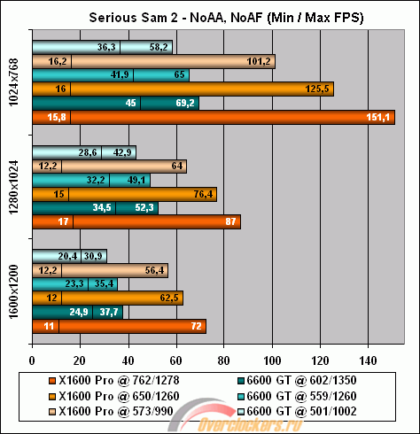

| Serious Sam 2 | 1024x768 | NoAA NoAF | +18.6% | +22.8% | +27.9% |
| Serious Sam 2 | 1024x768 | 2xAA 8xAF | +17.0% | +21.1% | +26.6% |
| Serious Sam 2 | 1280x1024 | NoAA NoAF | +0.3% | +6.9% | +10.6% |
| Serious Sam 2 | 1280x1024 | 2xAA 8xAF | 0% | +4.9% | +6.0% |

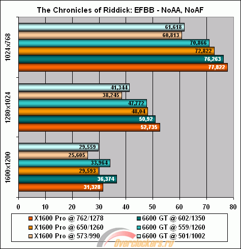

| Riddick: EFBB | 1024x768 | NoAA NoAF | -1.3% | +2.8% | +2.0% |
| Riddick: EFBB | 1024x768 | 2xAA 8xAF | -24.7% | -21.9% | -19.9% |
| Riddick: EFBB | 1280x1024 | NoAA NoAF | -7.5% | +0.6% | +3.6% |
| Riddick: EFBB | 1280x1024 | 2xAA 8xAF | -33.7% | -34.0% | -32.3% |

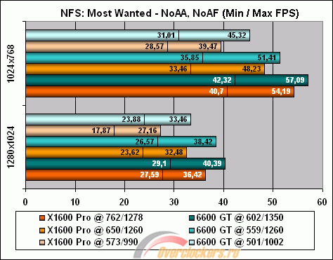

| NFS: Most Wanted | 1024x768 | NoAA NoAF | -6.6% | -4.8% | -3.4% |
| NFS: Most Wanted | 1024x768 | 2xAA 8xAF | -18.9% | -22.8% | -16.8% |
| NFS: Most Wanted | 1280x1024 | NoAA NoAF | -14.8% | -13.3% | -7.5% |
| NFS: Most Wanted | 1280x1024 | 2xAA 8xAF | -18.0% | -22.4% | -16.3% |
В F.E.A.R. (режим 2xAA 8xAF) и в SM3.0 тестах 3DMark06 выигрыш Palit X1600 Pro достигает более 50%, а максимальный проигрыш – более 30% в OpenGL-игре The Chronicles of Riddick.
