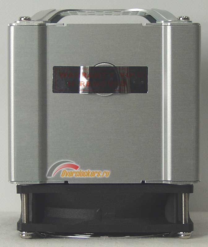

Сверху ничего нет, кроме отверстия для заливки жидкости, закрытого наклейкой с предупреждающей надписью о потере гарантии в случае её повреждения. Обратите внимание, что защитную решётку с обратной стороны можно снять и поставить дополнительно второй вентилятор, но это увеличит габариты системы и затруднит или сделает невозможной установку на некоторые материнские платы.
