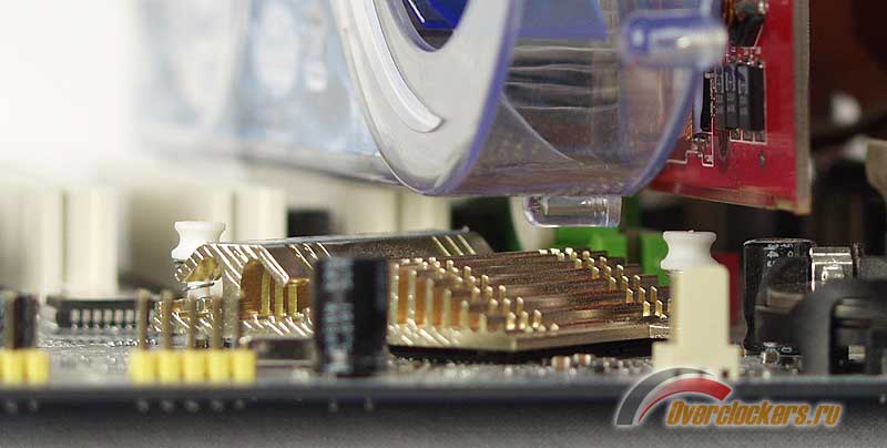

Кстати, есть ещё один момент, на который обращается недостаточно внимания – это совместимость с материнскими платами и корпусами. Системы охлаждения Arctic Cooling не только "расширяют", но и "удлиняют" видеокарту. В моём случае видеокарта вышла за пределы габаритов материнской платы Gigabyte GA-K8NS, на которой проходило тестирование. В некоторых случаях из-за этого придётся переносить со штатного места HDD. Кроме того, посмотрите, насколько близко к системе охлаждения расположен радиатор чипсета.
Gigabyte применяет на этой плате очень невысокий радиатор, поэтому никаких проблем не возникло. Однако немало материнских плат использует активное охлаждение чипсета и, скорее всего, с ним придётся расстаться.
Впрочем, именно в нашем случае всё получилось как нельзя лучше. Сильный поток воздуха от достаточно крупного вентилятора видеокарты обдувал радиатор чипсета, а невысокая температура зачастую способствует лучшему разгону, более стабильной работе и удлиняет срок жизни охлаждаемых элементов.
