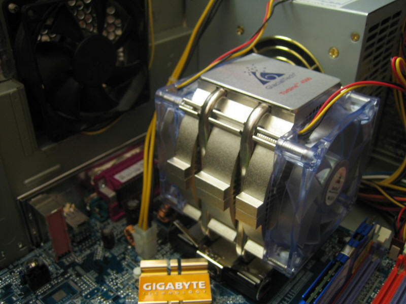

Установка кулера не вызывает никаких затруднений, но описать ее все-таки стоит. Сначала необходимо демонтировать штатную рамку крепления кулера на Socket 478 (у GigaByte GA-8IPE1000-G данная процедура оказалась довольно несложной – достаточно было лишь подцепить плоской отверткой шляпки таких же, как на фото, "гвоздей" и вытащить их). Затем с помощью фиксаторов устанавливаем в отверстия, расположенные вокруг сокета, обе части крепления. После этого вставляем в каждое из отверстий фиксатора по "гвоздю". Данная процедура требует достаточно серьезных усилий, так как гвозди сидят в фиксаторах очень плотно, а вдавить их необходимо полностью до упора, ибо в обратом случае подошва кулера просто не сядет на крышку процессора, а будет висеть на этих самых пластиковых "гвоздях". Поэтому, во избежание чрезмерного изгиба материнской платы и последующего возможного ее повреждения, я бы рекомендовал проводить данную процедуру вне корпуса системного блока. Завершающим этапом является непосредственно установка самого кулера и закрепление его с обеих сторон с помощью металлических защелок, которые цепляются не только за края, но и за боковую часть крепления, имеющего для данной цели специальный выступ.
В результате кулер был установлен таким образом, что воздушный поток, проходящий через радиатор-турбину, направлялся на корпусный кулер (пусть и с некоторым смещением) который выбрасывал теплый воздух прочь из корпуса:
Думаю, что даже без проведения дополнительных тестов данное расположение кулера выглядит более логичным, чем наоборот. В корпусах, имеющих не 80мм., а 120мм. корпусные вентиляторы (ASUS ASCOT 6AR2-B, например), такая схема установки кулеров GlacialTech серии Turbine 4500(Pro) будет работать еще более эффективно. Идеальным решением в моем случае должно было бы стать согласование скорости вращения вентиляторов (корпусного вентилятора и вентилятора кулера, соответственно). Но, если подобрать 80мм. корпусный вентилятор с частотой вращения ~1900RPM, как у Turbine 4500, не представляет труда, то найти (или разогнать) уже до ~3200RPM, равным скорости вентилятора Turbine 4500Pro, задача посерьезнее...
Что же касается демонтажа кулера и его крепления с материнской платы, то здесь пользователю предстает более сложная задача. Отцепить металлические защелки кулера, а также снять сам кулер – не проблема. Трудности возникают при удалении крепления с материнской платы. Как я уже сказал выше, гвозди сидят в фиксаторах очень плотно и простым подцеплением их плоской отверткой здесь уже не ограничишься. После нескольких тщетных попыток демонтировать крепление, не вынимая материнскую плату из корпуса, сделать это в итоге все же пришлось. Только на столе в более удобных условиях удалось все же снять с материнской платы крепление кулера с помощью все той же плоской отвертки и довольно сильного приложенного усилия. Но, думаю, в минусы Turbine 4500(Pro) данный факт записывать все же нельзя, так как надежность крепления кулера все же стоит на первом месте, чем возможность его легкого демонтажа.
Подключение двух вентиляторов турбины возможно осуществить двумя способами: либо через коннекторы на материнской плате (если таковых, конечно, достаточно на плате), либо к обычным Molex-разъемам, но в таком случае Вы лишаетесь мониторинга оборотов вентиляторов. Хотя, если Вы являетесь счастливым обладателем 5.25" панели Thermaltake HardCano 12 , то проблемой данный факт назвать трудно. К слову, такой вариант, на мой взгляд, являлся бы идеальным решением для скоростной и шумной модели GlacialTech Turbine 4500Pro.
