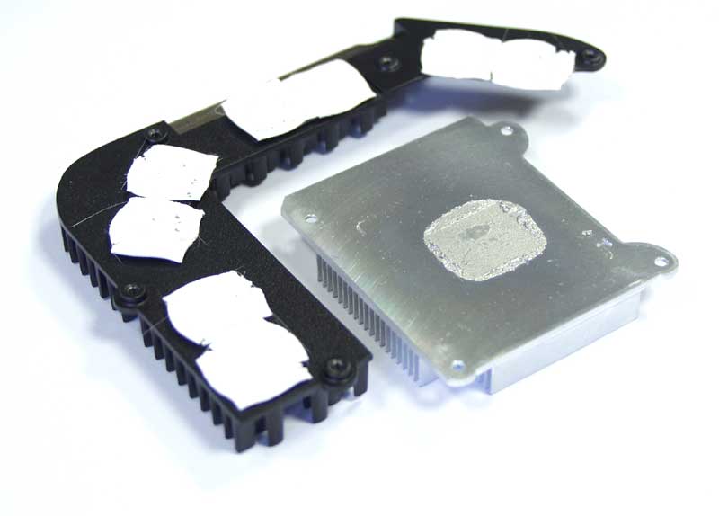

Тепло от графического процессора и видеопамяти отводит довольно скромная по нынешним меркам система охлаждения, состоящая из двух алюминиевых радиаторов, накрывающих ядро и микросхемы видеопамяти:
Тепловой контакт с графическим процессором осуществляется посредством термопасты, а с микросхемами видеопамяти – с помощью толстых теплопроводящих «подушек»:
