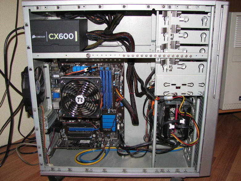

Данный эксперимент был произведён спонтпнно и никакой конкретной цели не преследовал. Просто залез в свой комп поставить реанимированный БП Корсар, новую память и почистить кулер от пыли. Собственно комп:

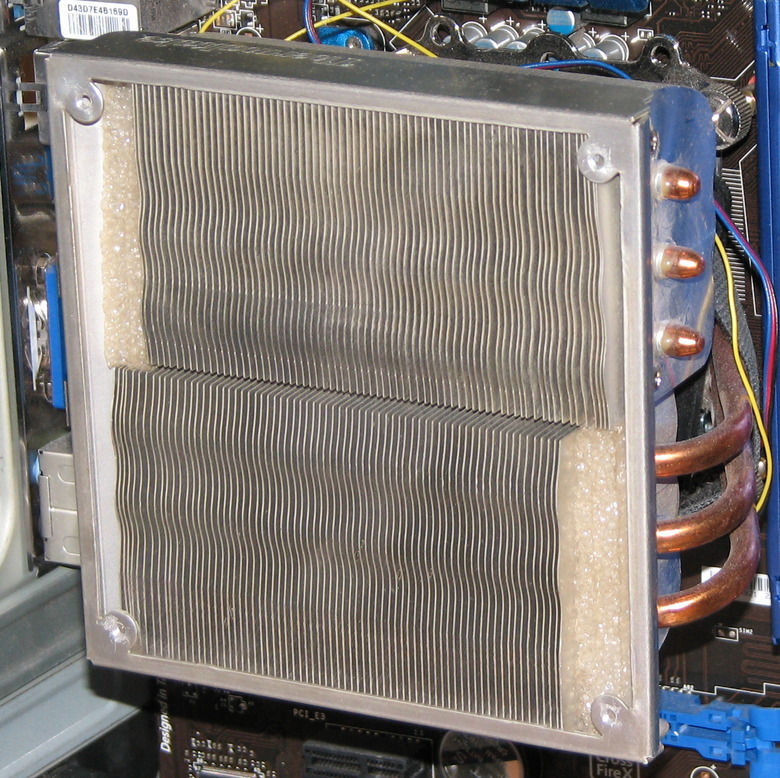

По ходу процесса, снял с Тайфуна вентилятор и пропылесосил радиатор. И тут вспомнил один интересный факт. Вернее вспомнил я его несколько раньше, при чтении форума Оверов, а конкретно обсуждения статьи по сравнению вентиляторов. Дело в том, что в простое, разници между Slip Stream PWM 120мм 1200 об/мин и Arctic F12 PWM, установленных на мой ТТ БТ, небыло. Оба вентилятора на минимальных оборотах вращались со скоростью около 400 об/мин и создать воздушный поток который бы продул хоть чуть чуть радиатор тайфуна не могли. Фактически радиатор работал в пассиве, если не считать 80мм вертушки, закреплённой под радиатором, для обдува сокета. И вот, посмотрев на Тайфун со снятым радиатором, я подумал, а почему бы вообще не отказаться от 120мм вентилятора? Оставить только Arctic F8 PWM, на обдув сокета и создание минимальной тяги при нагрузке. Но естественно, стоило убедиться что идея жизнеспособна, а для этого нужно было провести испытания. Для прогрева процессора использовал стрес тест в Аиде 64, опять же спонтанно. После приобретения SSD, систему на него поставил чистую и ОССТ так и не установил, а где валяется дистрибутив, мне было лень выяснять.
На вышеприведённом фото видно, хоть и самый краешек, вентилятора под радиатором ТТ БТ и липучку которая его удерживает.

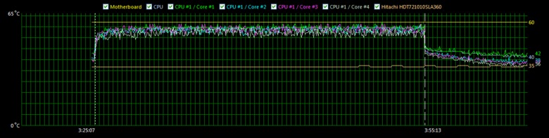

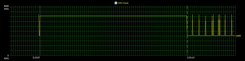

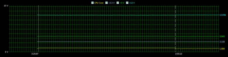

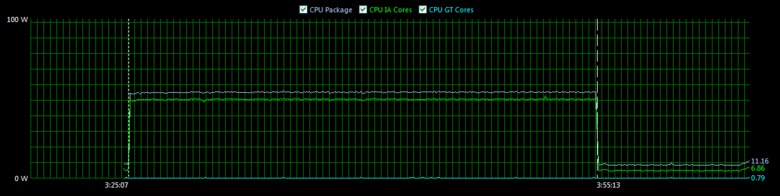

Так как я всё равно делал фото своего системника, для того чтобы обновить его изображение в профиле, а так же по причине очень простого съёма скриншотов в Аиде, решил выложить результаты на своей ПС. Может кого и заинтересует. Результаты получасового прогрева представлены графиками построенными в Аиде. На графике скоростей вращения вентиляторов перепутаны местами корпусной и БП вентиляторы. На моей материнке разъём вентилятора БП находится чуть ли не в середине правого края материнской платы, зато разъём корпусного вентилятора вверху. Так что до родного разъёма, провод тахометра вертушки в БП просто не дотягивается.
Частота процессора.
Потребляемая мощность.

Питание.
Температуры.

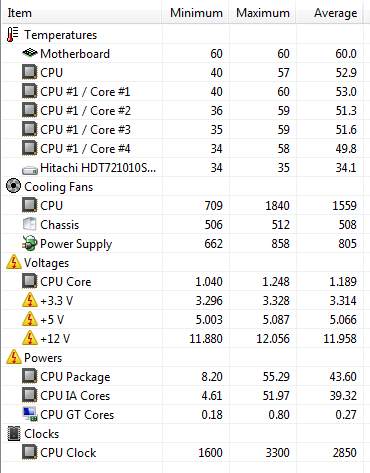

Минимальные и максимальные значения.
Как видно, температура по крышке процессора не превышала 57, что очень даже не плохо. Правда на максимальной скорости, 80мм вентилятор начинал тихонько подвывать, так что от идеи оставить одну вертушку, пришлось отказаться. Но зато порадовал ТТ БТ. :) Этот ветеран ещё долго может оставаться в строю. Что касается конфигурации с двумя вентиляторами, то больших отличий не наблюдалось. С установленный на место Slip Stream PWM 120мм, температуры упали на 5 градусов что в простое, что в нагрузке. Скорость вращения оного не превышала 730 оборотов, а поддувной вентилятор разгонялся максимум до 1600 оборотов, что было для меня акустически комфортно. Так что, оставил всё как было.
