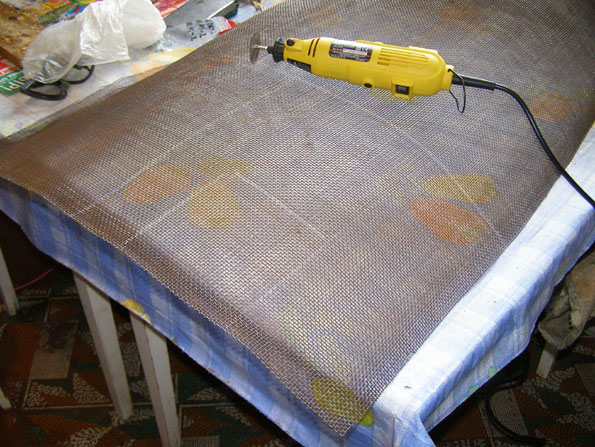

И снова из шкафа был извлечен незабываемый дремель, вставлена насадка с режущим диском. Достал кусок сетки, наметил мелом контур. И поехали
(кликните по картинке для увеличения)
Готовимся к порезке сетки
Я вам скажу так - главное отличие порезки сетки дремелем вместо ножниц по металлу - так это ровные края и ровная сетка. В моем случае, конечно, сетка была не ровная, а изогнутая, так что пришлось немного ее порихтовать, пока не добился более-менее нормальных результатов.

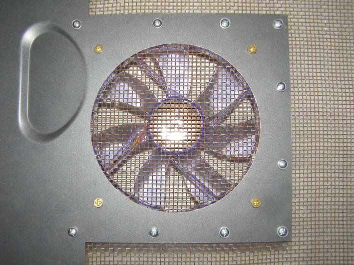

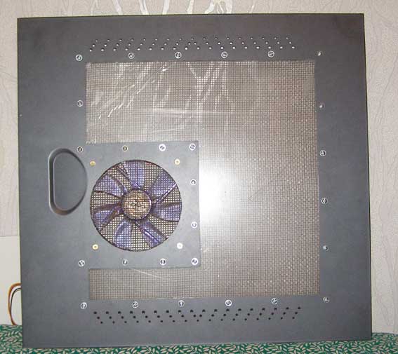

Далее - примерка , одна из самых важных частей работы. Раздвигая чертилкой проволоку в сетке, попутно подтягивая ее, добился более-менее ровного прилегания оной к оргстеклу. Немного отрезав по длине оставшийся после выреза прямоугольника напротив блоухолла и покусав кусачками проволоку в местах прохода крепежных винтов вентилятора, установил ее на место. Получилось что-то вроде этого:
Левая боковина в сборе (вид спереди)

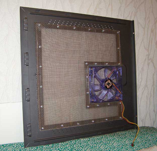

Левая боковина (вид сзади)
Из-за чего пришлось городить огород с вырезанием: дело в том, что сетка в окне лежит самой нижней, за оргстеклом, а кулер, фигурально выражаясь, должен был быть перед....

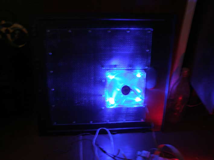

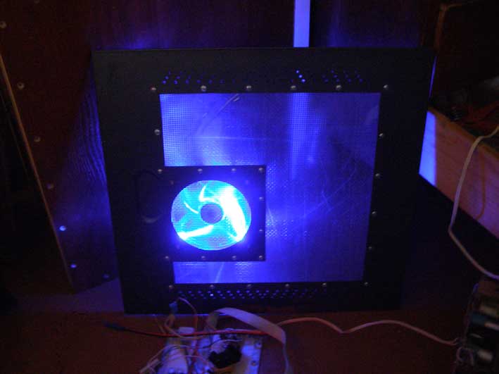

Ну и, естественно, не удержался от опыта проверить моддинговый кулер от Револтека в условиях низкой освещенности. Подключил его к реобасу, подал 12 В на реобас... результатом был приятно удивлен
Вид в темноте и с подключенным кулером
Вид в темноте и с подключенным кулером (вид сзади)
