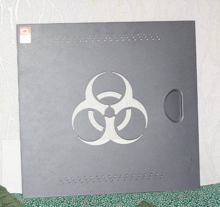

Первое с чего я начал - так это нашел в городе (Харьков) контору, занимающуюся лазерной резкой металла. Напряг знакомого верстальщика, и через час и три бутылки пива (каждому!) имел в своем распоряжении кореловский файл с вожделенным значком в центре Правая крышка корпуса на следующий день пошла в резку.
(кликните по картинке для увеличения)
Значок Biohazard - вырезан лазером

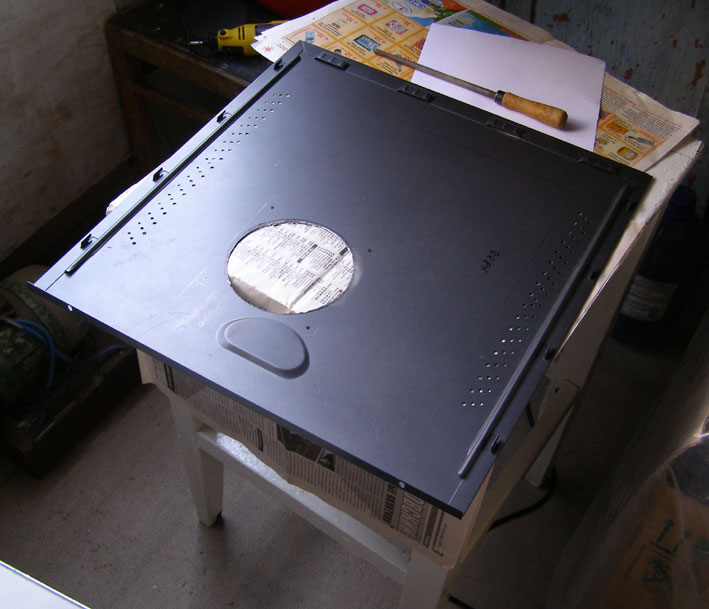

Потом занялся левой крышкой (комп у меня, как и у большинства людей) стоит справа от монитора, и на левой крышке было решено вырезать блоухол под 120-мм подсвеченный низкооборотный кулер от Револтека, работающего как приточник, обдувающий видеокарту и частично проц, плюс окно фигурной формы. Часов пять, с перерывами на остывающий дремель, при помощи самостоятельно изготовленного долгоживущего диска для дремеля из тонкого круга от болгарки, двух бутылок пива и какой-то матери, вырезал таки блоухол (фотки выложу сегодня).
Блоухолл на этой же крышке
C отверстиями чуть просчитался, но кулер сидит на своем месте более-менее стабильно - попал-таки. Долго потом обделывал отверстие после дремеля кргулым напильником и наждачкой, пока не привел его к более-менее приличной форме. За время резки блоухола понял, что на окно терпения моего не хватит... Потом дремелем понадрезал входы под пилку на каждой из сторон окна и для пробы (поздно уже было, практически ни хрена не видно) прорезал одну сторону электролобзиком. Класс! несколько минут - и четкий рез есть! Напильником, конечно, придется доводить, но это уже частности.
