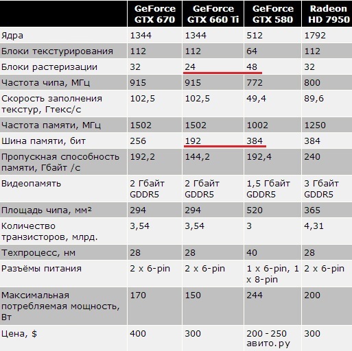

Итак, характеристики
У GTX580 есть козыри - это пропускная способность видеопамяти и блоки растеризации, их тут навалом! У новых GTX660ti и GTX670 больше "куриных" ядер и блоков текстурирования, посмотрим...

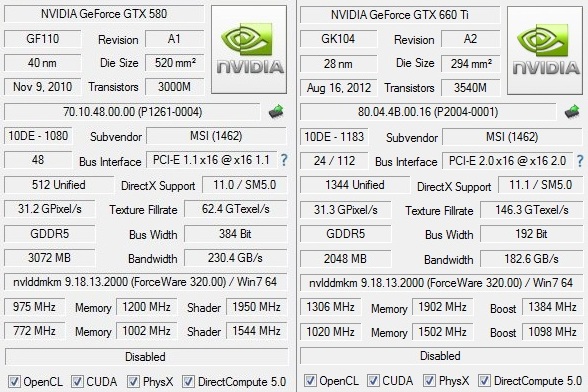

Пропусканя способность памяти у GTX580 почти на 50 GB/s выше чем у GTX660Ti!
Зато в остальном 660-ая ничем не уступает 580-ой.

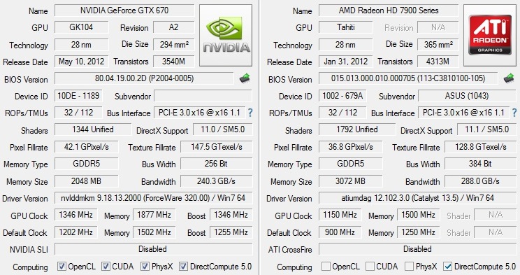

пропуская способность памяти у 670-ой при разгоне чуть выше чем у 580-ой, но зато на борту всего 32 ROPs.

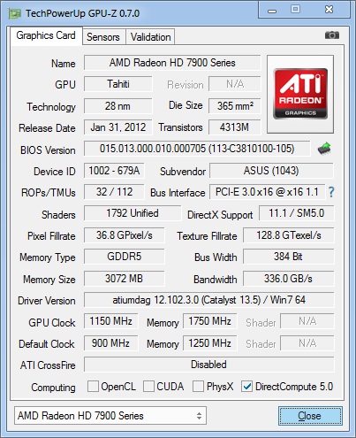

У 7950 такой широкий "рот", что пропускает аж 288 Gb/s, что на 100! больше чем у GTX660Ti.

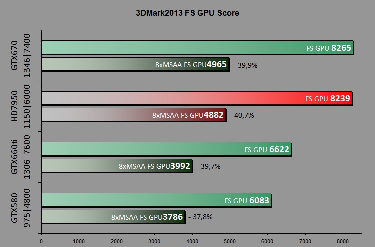

Без сглаживания 660-ая со своими кураядрами не оставляет шансов 580-ой, но теряет почти 50% производительности при включении 8xMSAA, в то время как 580-ая теряет всего 44%.
7950 теряет чуть меньше 660-ой и почти на 5% больше чем 580, из-за ROPs? 32 vs 48? Смотрим дальше

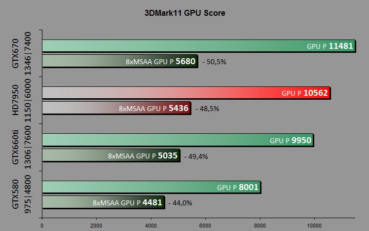

670-ая теряет больше всех, больше половины баллов! 660-ая теряет на 1% меньше чем 670-ая. неплохо!
В новом Марке карты теряют примерно одинаковый % баллов, разница между каждыми меньше 2%.
Однако 7950 умудряется потерять больше всех. 670-ая же потеряла на 0,2% меньше чем 660-ая.

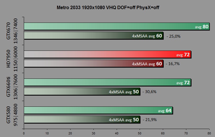

А вот и первый тревожный звоночек... Если без сглаживания отрыв 660-ой от 580-ой был виден и без цифр, то уже 4xMSAA просадил 660-ую на 31%, в то время как 580-ая упала на 22%, что позволило ей поровняться с последней! Неплохо.
7950 идет наравне с 660-ой, но стоит включить сглаживание и 660-ая теряет на 15% больше. шина 384bit сделала свое дело, это как раз тот случай: чем больше - тем лучше!

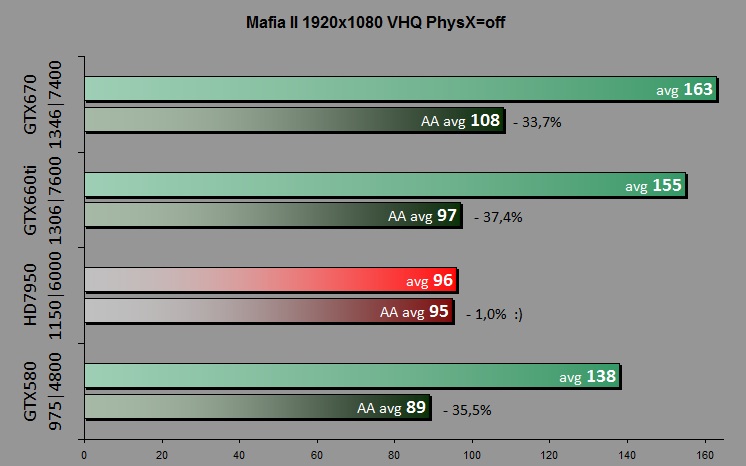

Наглядный отрыв 660-ой от 580-ой как со сглаживанием так и без. Но 580-ая опять теряет меньше чем 660-ая.
Незнаю что там произошло с 7950, но просадка в 1% едва ли можно назвать успехом, если 660ти даже со сглаживанием впереди.

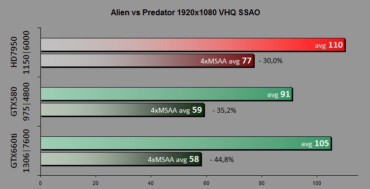

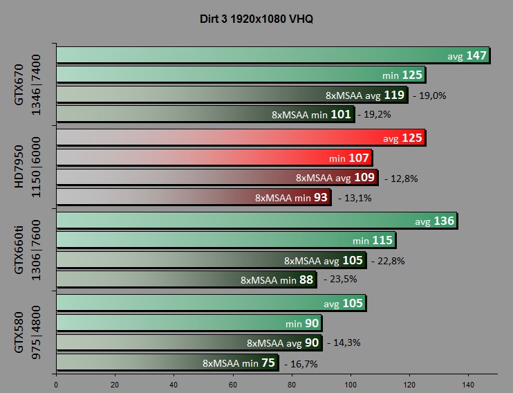

В очередной раз 660-ая уверенно опережает 580-ую в режиме без сглаживания и впервые усупает в режиме 4xMSAA. 660-ая теряет почти на 10% больше производительности.
660-ая опять без сглаживания дышит в затылок 7950, но это не надолго, 4xMSAA раставил всех по своим местам.

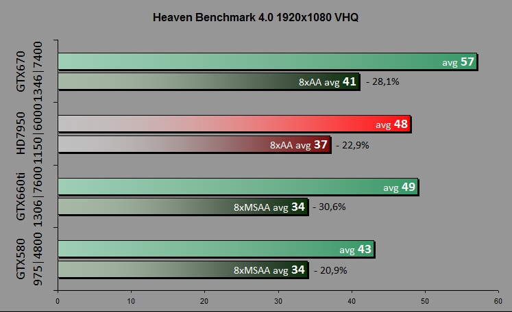

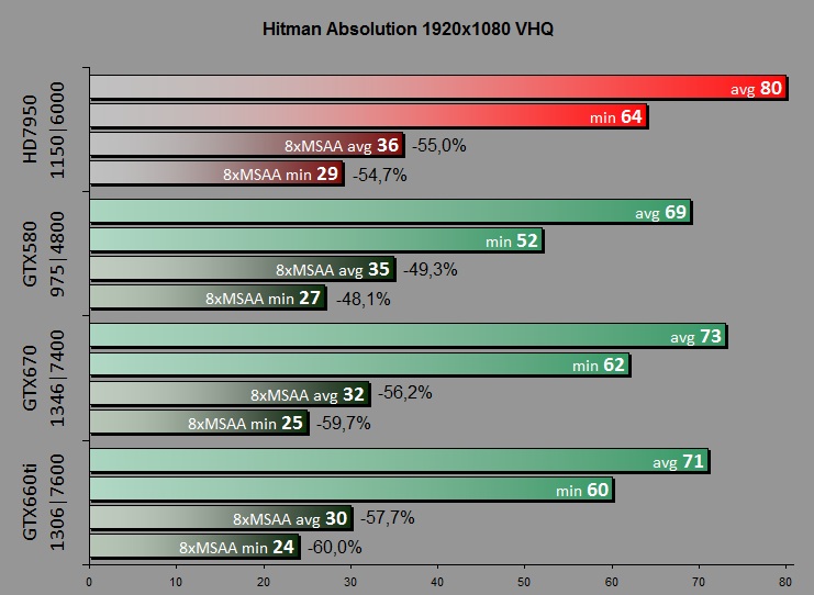

Потери 660-ой на фоне 670-ой 28 к 31. А 580-ая продолжает удивлять, потеряв всего чуть меньше 21%.
7950 умудрилась проиграть 660-ой в режиме без сглаживания, но опять тяжелый режим ей на руку
Здесь 660-ая на 5% просела больше чем 670-ая, обрезка сказалась? А 580-ой никакие сглаживания не страшны! она теряет всего 32%
Отставание 7950 от 660-ой еще больше, чем в прошлый раз, НО! хоть она и теряет 35% при сглаживании, но 660-ая теряет 44%, красные впереди...

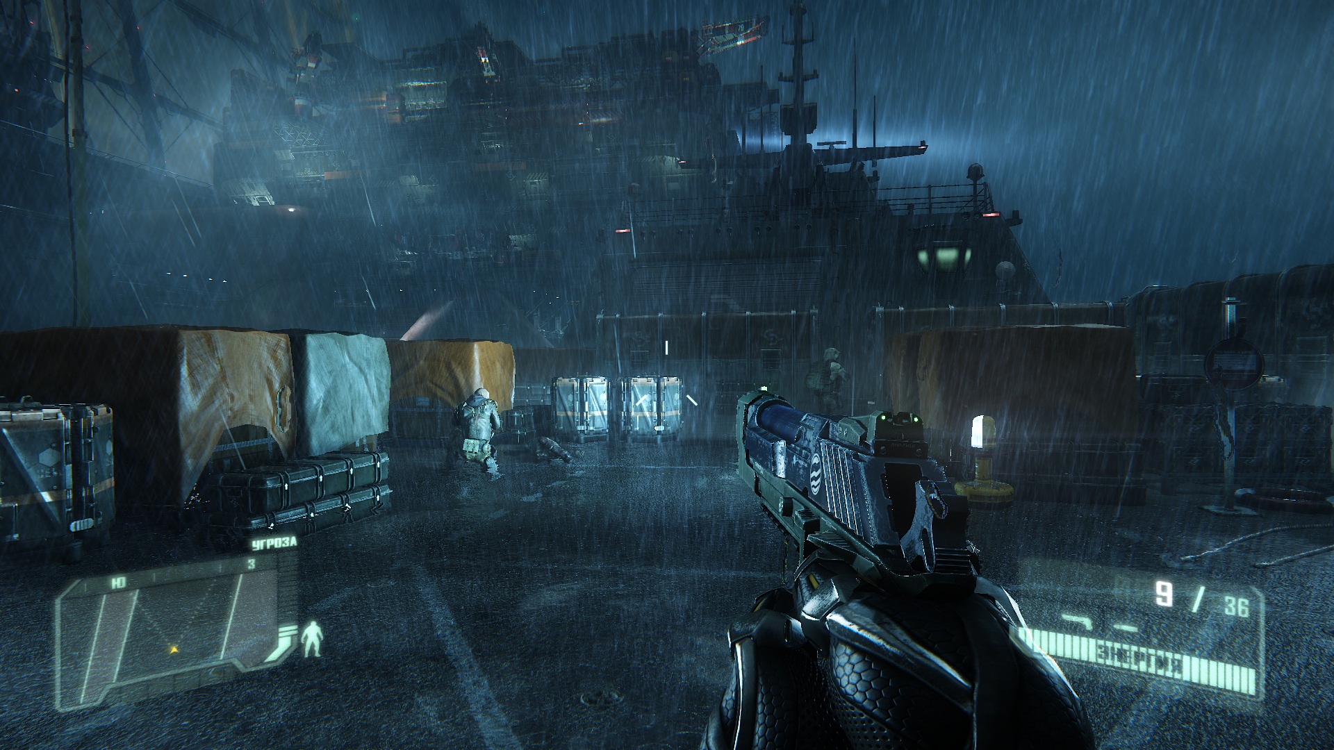

Сцена для замера Crysis 3:

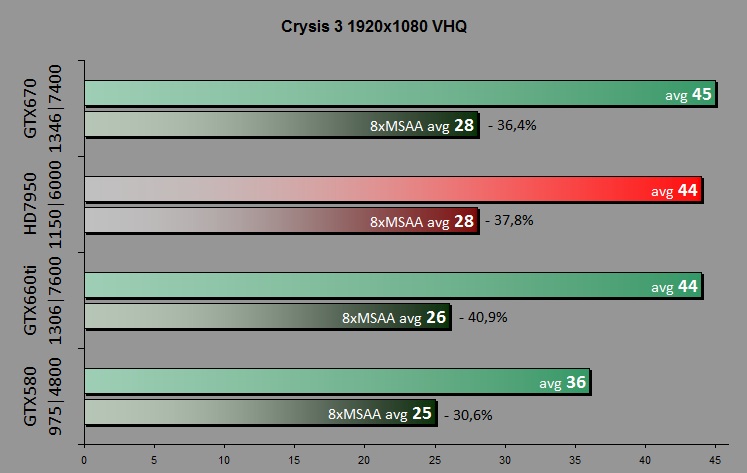

В новой игре 580 хоть и не догнала 660-ую, но опять потеряла меньше всех. 660-ая теряет менее 5% относительно 670-ой.
7950 на новых дровах все-таки обогнала 660-ую. В этой игре владелец не пощадил карту, разогнав память до фантастических цифр:
чем не титан:)
GTX660Ti получилась медленее 670-ой, но медленнее не в режимах сглаживания, а в общем, что впринципе не удивительно, ведь карта то дешевле! И при сглаживаниях теряет чуть больше чем 670-ая.

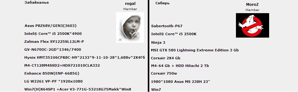

...Спасибо Владельцам GTX580 и GTX670:
Спасибо также AZZOTTу за результаты HD7950.
