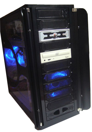

1) Полудверцы
Я не знаю. с какой ноги, после какого бодуна встал инженер, который проектировал корпус, когда решил их прилепить сюда. Практического смысла в них никакого, ДВД-ромам мешают, от шума не защищают, иногда дребезжат. Единственно что я могу предположить - с такими дверцами корпус лучше выглядит. т.е. очередное бессмысленное дизайнерское решение.

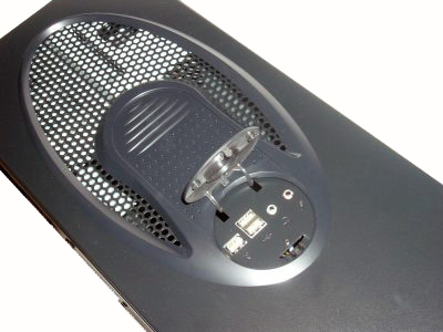

2) Крышечка сверху, которая закрывает USB порты и аудио разъёмы. Я подчёркиваю _сверху_ Вообще-то, сверху подразумевает удобство использования. т.е. лёгкий доступ и всё такое. Как со словами "лёгкий доступ", ассоциируется дополнительная крышка, которую к тому же нужно поднимать вручную(нет никакой пружинки-резинки, чтобы автоматом приподнимать её при открытии.) я не понимаю.

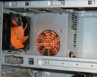

Вы видите дырочки в пластиковой накладке, за крышкой ? Нет? Так вот, под этой "штукой с дырочками" находится 90мм вентилятор незнамо как выдувающий через неё тёплый воздух из системника.

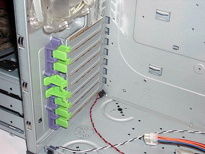

7) "Быстрый крепёж"
На самом деле, в корпусе всё должно стоять очень чётко и быть крепко закреплено винтами, особенно тяжёлые современный видеокарты. Если бы "быстрый крепёж" был хорошо сделан - нет проблем! Но ведь сделано не супер. Карты немного болтаются, висят одна на другой. Доставать их не удобно. Винты с пластиковой накаткой намного лучше в этом смысле.

1) Снял полудверцы и просто развернул их т.к. оказывается крепление позволяет это сделать. Теперь они не будут мешать работе ДВД ромов.
2) Здесь я пока незнаю как поступить. Если вообще убрать крышку, то разъёмы будут утоплены в крышке+некрасиво смотреться. Думаю можно изготовить и подложить между пластиковой рамкой и корпусом какую-нибудь пластину чтобы выровнять высоту. Второй вариант - оставить крышку, но сделать её на пружинке, чтобы она сама поднималась при открытии.
16.07.08 - в итоге я всё таки придумал как это сделать. Процесс подробно расписан здесь

5) Верхнюю пластиковую накладку снял и привёл в порядок.

7) Просто снял "Быстрый крепёж" . Установил винты с пластиковой накаткой. удобно и надёжно.
