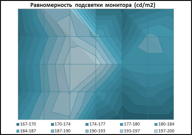

Равномерность подсветки монитора и цветовой температуры по полю экрана проверялась в тридцати пяти точках при установленной яркости дисплея в 200 нит. За основу всех подсчетов (отклонений) берутся данные из центральной точки.
Среднее отклонение от центральной точки составило 8.9%, а максимальное – 16.5%. Результат средний и очень напоминает полученный на моделях ASUS и LG (еще одно подтверждение их сходства).
Самая яркая точка – центр монитора. На периферии идет спад, но лишь один из четырех углов отличился минимальной яркостью. Ничего нового я не увидел, знакомая матрица – знакомые результаты.
Подобная неравномерность подсветки (по яркости белого поля) не бросалась бы в глаза, если бы не одно но – неравномерность цветовой температуры, с которой у полученного экземпляра проблем, конечно, меньше, чем у LG 24EB23PY, но они все равно есть. Если быть более корректным – проблемы увидят далеко не все.
Теперь рассмотрим черный фон, оценив его равномерность по двум фотографиям с разной экспозицией, чтобы вы могли наглядно увидеть все проблемные зоны попавшего к нам в руки экземпляра. Проблемы есть, но они не сильно мешают работе. Среди них можно отметить немного высветленные углы (в особенности нижние) и слабые паразитные оттенки – грязно-желтый и синий. На самом деле монитор по этому параметру очень похож на двух своих конкурентов, а при работе за устройством подобная особенность точно не доставляет дискомфорта.

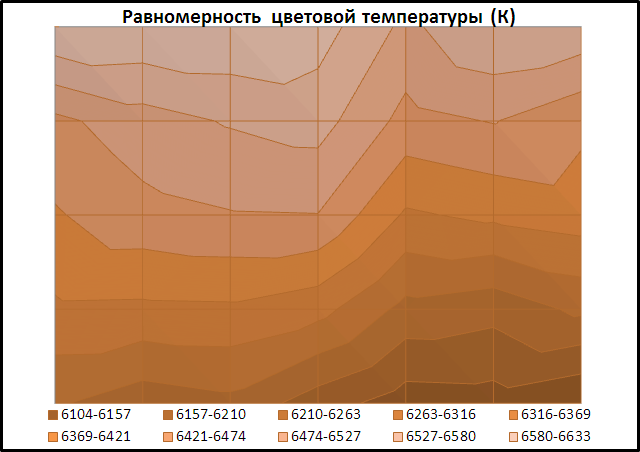

Теперь перейдем к рассмотрению равномерности цветовой температуры на всей площади экрана.
При тестировании использовались ручные настройки ЦТ для получения 6500K, яркость белого поля в центральной точке сохранялась на уровне 200 нит. Результат – 2% отклонения в среднем и 5.7% в максимуме. Это средний результат на уровне все того же LG 24EB23PY. Разница лишь в том, что разброс значений у монитора LG на ~100К выше, несмотря на чуть меньшие отклонения.
Полученный диапазон цветовой температуры составил 6104-6633 Кельвин, что почти на 100 Кельвин меньше стандартной разницы между граничными значениями в 600K, выявленными у большинства протестированных мониторов. Построенная диаграмма поверхности совсем не напоминает таковую по равномерности подсветки. Цветовая температура увеличивается снизу вверх. И если бы не самые нижние значения, полученные в 2 см от границы экрана, то максимальный разброс не превысил бы 350К.
Кстати, несмотря на одинаковые матрицы, диаграммы поверхностей между тремя постоянно сравниваемыми моделями отличны друг от друга. Поэтому вероятно есть немалая зависимость, как от партии матриц, так и от используемого корпуса и монтажа панели в него (давления на углы и прочего).
