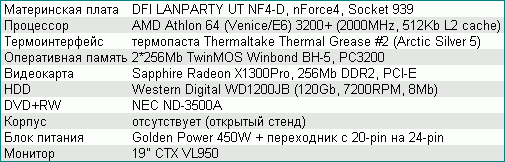

Тестирование проводилось на открытом стенде при комнатной температуре равной +18° Цельсия.
Конфигурация:
