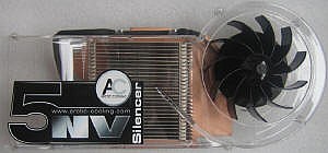

Используемая и запатентованная Arctic Cooling система DHES – Direct Heat Exhaust System (система прямого выброса тепла) – забирает воздух из корпуса и, после пропуска сквозь алюминиевые ребра радиатора, выбрасывает его из системного блока через специальную планку соседнего к видеокарте слота. По информации производителя, подобный принцип работы кулера способствует не только охлаждению графического процессора и памяти видеокарты (в некоторых моделях), но и снижению температуры в корпусе системного блока в целом.

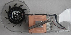

Как я уже упоминал выше, все кулеры оснащены термоинтерфейсом, нанесенным на основание. По информации производителя, данная субстанция серого цвета является термопастой именуемой MX-1, производства самой Arctic Cooling и по эффективности не уступает таким брендам термоинтерфейсов как Arctic Silver. Не могу точно сказать, так ли это, однако замена стандартного термоинтерфейса кулера NV Silencer 5 (Rev. 2) на КПТ-8 не привела ни к ухудшению, ни к улучшению температурных показателей.

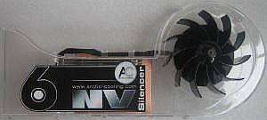

Необходимо добавить, что системы охлаждения для видеокарт от Arctic Cooling, вследствие своей конструкции, перекрывают соседний слот материнской платы:
Для полноты картины приведу еще несколько фотографий одного из кулеров:

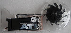

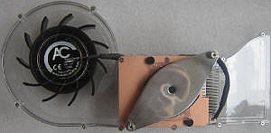

В качестве "мельничного колеса" в кулерах использована турбина, выполненная по "швейцарскому дизайну" ;):
Все кулеры работают бесшумно и это, как оказалось, главное и чуть ли не единственное достоинство данных устройств охлаждения.
Установленный на GeForce 6600 GT NV Silencer 6 (Rev. 2) выглядит следующим образом:
Турбина системы охлаждения заметно выступает за край платы, при этом на некоторых материнских платах пластиковый кожух ATI и NV Silencer будет находиться в непосредственной близости от радиатора или кулера чипсета. При установке в корпус этот кожух может упираться в жесткий диск, поэтому данный факт при приобретении систем охлаждения ATI и NV Silencer также необходимо учитывать.
